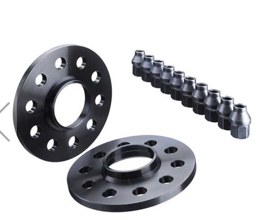

Jag köpte dessa till min Y RWD
https://www.bilmodecenter.se/product/h- ... sla-y-2020
Blev perfekt ihop med sänknings satsen från H&R på samma sida.
Inte märkt av något negativ ännu.

Vad fränt. Du monterade 20 mm runt om.? Skulle man kunna få bilder på din bil.
Jag har med sänkt min 25-27 mm ca. Tror 15 mm blir nice 😎

Satsen heter 20mm men varje spacer är 10mm.
Så spårvidden ökar med 20mm totalt.
Kör med Uberturbine nu och de blev en bra kombo.

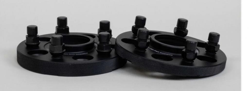

Den nedre bilden ser ut som dom jag tittar på 15 mm har jag funderingar på. Säljs av hamphi. Så folk har tappat hjul med dessa.
Model Y svart RWD
Sänkt. Unplugged performance,kolfiber,röda ok
Inte kanske med Hampis, det vet jag inget om.
Men det ställs högst krav på materialstyrka i.om att den nya pinnbulten sitter fast i den. Köp inte vilken no name-skit som helst är min rekommendation.
