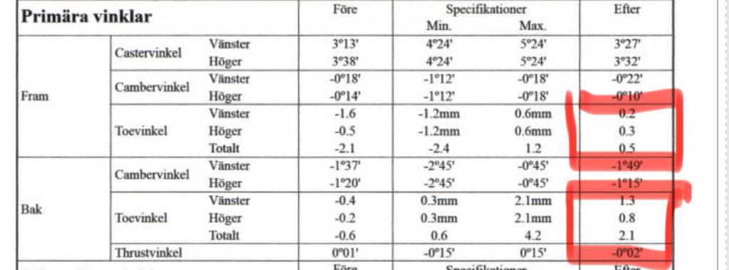

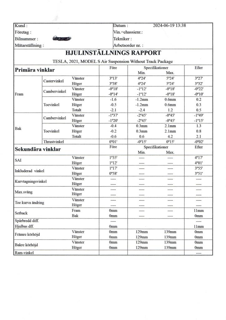

Här är själva rapporten och nu är jag ingen expert utan precis tvärtom men upplevelsen före och efter är milsvid

Du hade toe out runt om, precis som min bil hade rakt från fabrik. Ställde du in i LOW?
(Eller den höjd du normalt kör med).
Palladium sänker sig till low oavsett i landsvägsfart så där är absolut rek att ställa i low vilket Tesla inte gör.
Min var på god väg att förstöra bakhjulen. Teslas spec är väldigt tillåtande, dvs stort omfång mellan gränserna.
Min hade inte så farligt med toe ut, så bilen kändes stabil. Märkte ingen direkt skillnad i det före/efter (möjligen kanske lite, men subjektivt).
Däremot slutade däcken förstöras bak.

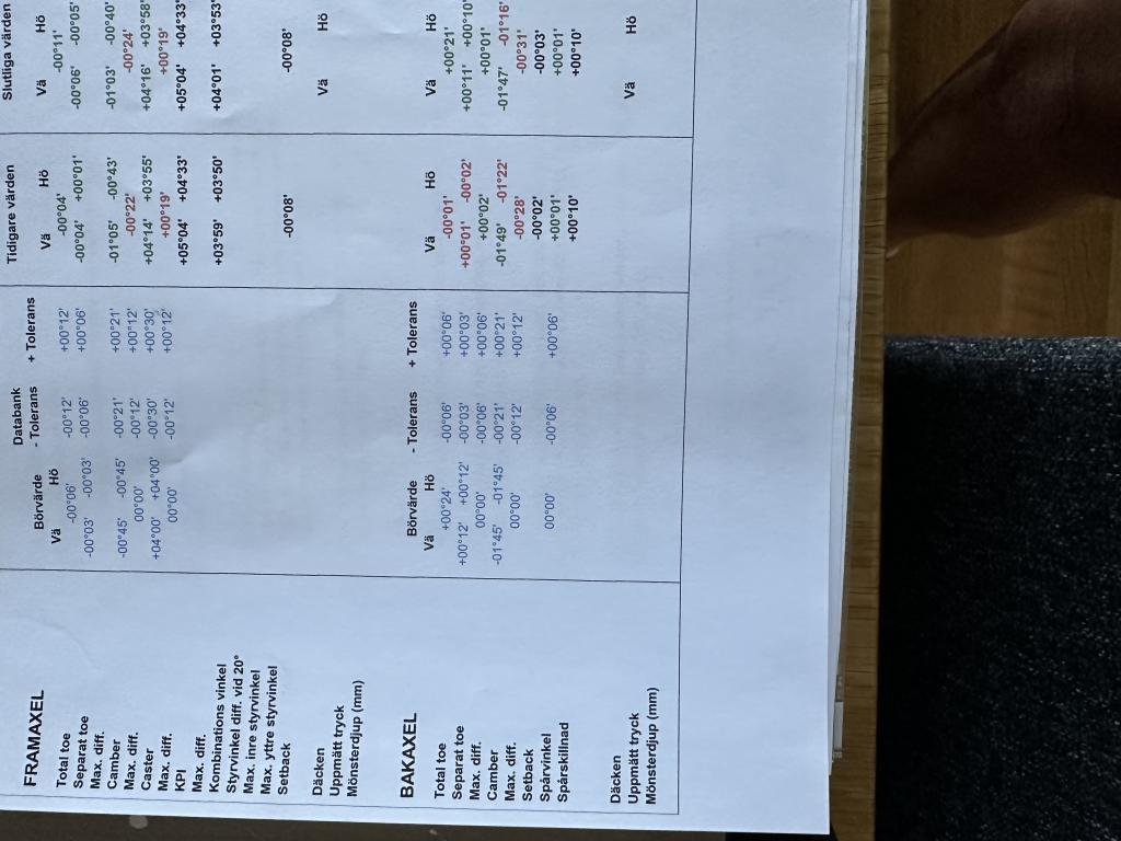

Hade lite otur, lämnade in bilen för hjulinställning enligt värdena från n2itive.com. Kollade inte protokollet förrän jag upplevt bilen som mer spårkänslig än tidigare. Det hade blivit justerat åt fel håll! Fått ny tid 3/7, bilen får stå så länge, tur man har elcykel….
Inlägg: 7074
Re: Model S 21 tumsdäck spårar
LarsaR skrev: 21 jun 2024 09:27
Hade lite otur, lämnade in bilen för hjulinställning enligt värdena från n2itive.com. Kollade inte protokollet förrän jag upplevt bilen som mer spårkänslig än tidigare. Det hade blivit justerat åt fel håll! Fått ny tid 3/7, bilen får stå så länge, tur man har elcykel….IMG_0533.jpeg
Ja, du har toe out fram, då blir bilen känslig/snabbstyrd och könsligare för spår.
Tur du upptäckte det, se till att posta efter nästa justering så kollar vi.

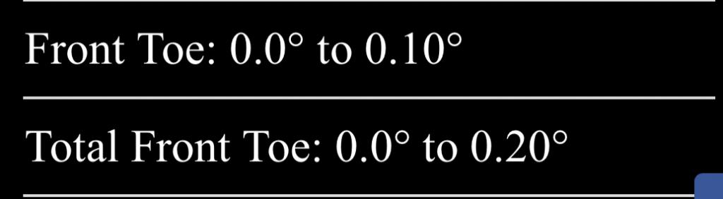

Främre toe: Notera att det är angett i grader och tiondelar*.

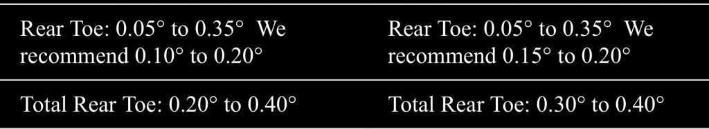

Bak. Notera grader och tiondelar.
Alla värden skall vara positiva, dvs Toe In.
(Toe ut ger instabilitet/snabb styrning fram och bak med mycket negativ camber som S har blir katastrof för bakhjulen.)
* tiondelen x 60 = minuter. Exempelvis är 0.5 grader = 30’ (minuter).
Jag har 0°15’ per sida bak, som blir 0°30’ totalt, som blir 0.5grader totalt.

Fram ligger min bil inom spec men bak är värdet precis över de n2itive rekommenderase värdena. Får vara så för nu, med bilen i low och mycket negativ camber krävs mer toe in för att kompensera.
Det diskuteras en del i ett gäng trådar på TMC, och som vanligt är folk inte ens överrens om orsaken till att bakdäcken på S havererar på insidan.
Någon som enligt uppgift filmat bakhjulen under kraftig acceleration påstår att de vrider ut till toe ut under hög effekt. Det är inte alls omöjligt, det beror isf på var mitten på hjulet ligger i förhållande till hjulupphängningens ledpunkter. Enligt den infon rekommenderas att ligga i det övre spektrat av toe in för att det inte ska bli toe ut under fullgas.
Om det stämmer (tänker dubbelkolla själv med gopro) så kommer den hävarmen minska med spacers.
Jag kör 15 mm spacers och har ingen mer snednötning bak efter hjulinställningen.

Maskinen de använt i ditt fall graderar i mm.
Mm använde man på sjuttitalet när man mätte toe med en stång som mätte bredden mellan fälgarnas fram kanter och bakkanter.
Viltigt att notera skillnaden på grader, tiondelar / grader och minuter / mm.
2.1mm bak torde motsvara ungefär 0.2grader, om de refererar till en 21” fälg (osäker på hur de 2.1 mm refererar till fälgdiametern, såna värden beror på fälgdiametern så det är oklart om de refererar till 19” eller 21” eller annat.
Maskinen räknar ganska säkert i grader eller grader och minuter (mest sannolikt grader och hundradelar eller nåt sånt). Presentation i mm blir förbryllande, när man inte angett referensen.
Inlägg: 7074
Bak är det bra, fram inte.
Noterar att även din bil hade negativ Toe runt om, dvs Toe Out runt om. Inte bra,det är väl Teslas settings du kom dit med.
