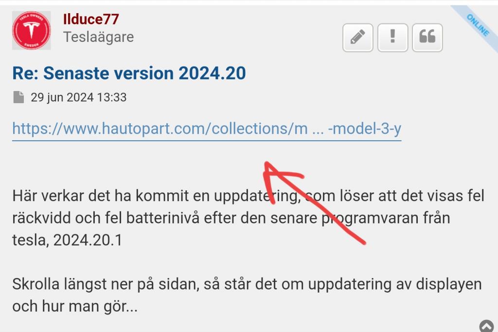

Inlägg av Ilduce77 »
https://www.hautopart.com/collections/m ... -model-3-y

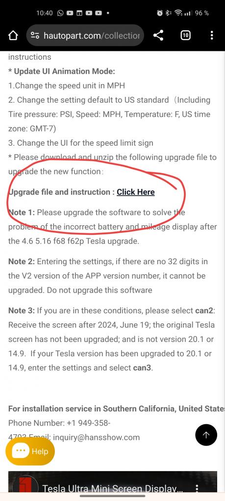

Här verkar det ha kommit en uppdatering, som löser att det visas fel räckvidd och fel batterinivå efter den senare programvaran från tesla, 2024.20.1
Skrolla längst ner på sidan, så står det om uppdatering av displayen och hur man gör...

Ilduce77 skrev: 29 jun 2024 14:33
Scrolla längst ner på vilken sida?

Halle skrev: 30 jun 2024 08:32
På länken som jag skickade.. 😃

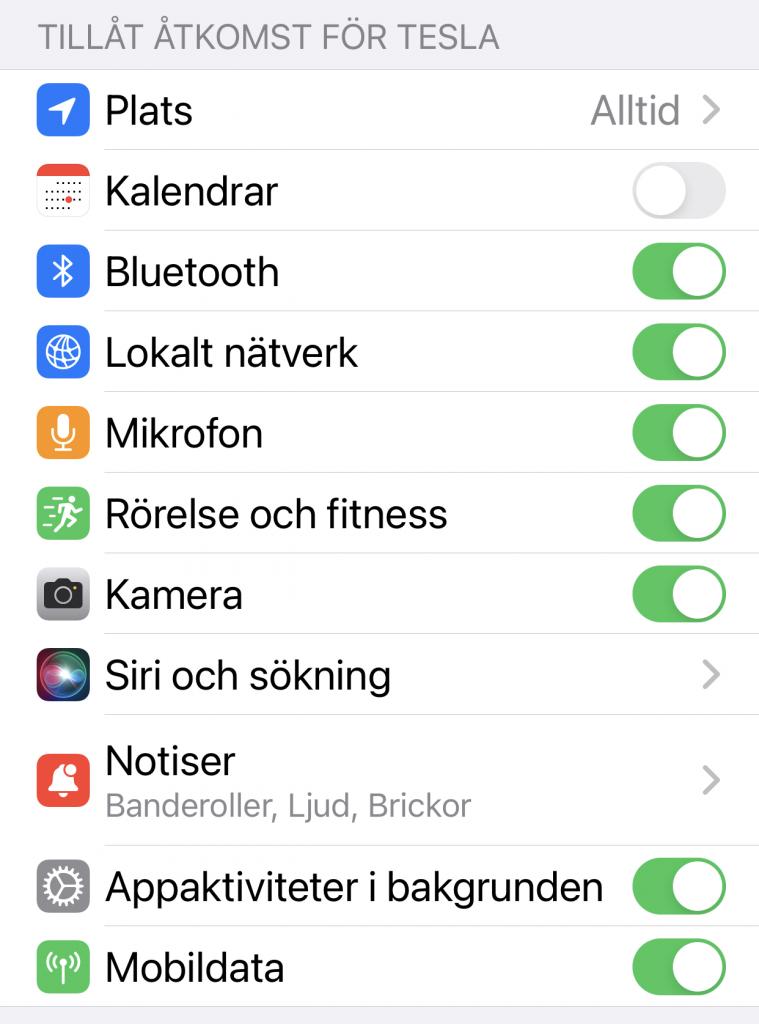

Problemet med att telefonnyckeln inte fungerar utan att jag måste använda nyckelkorter har nu återkommit varje gång; tidigare var det då och då men nu vägrar bilen åka utan plaskortet, är det så för någon annan? följt råden dessutom om ta bort och starta om appen.
Hej!
För mej är det ett problem med bluetooth i telefonen, eftersom andra tjänster också slutar funka då och då. Jag startar om telefonen så funkar det igen i 2-3 dagar.
Jag har en Nothing Phone (2).

Jag har inte problem med någon annan tjänst än Teslan.

Nu går det att komma in i bilen via förardörren samt utan att starta med kort via mittkonsolen. Det som ej går nu är samma sak varje gång, det går ej att öppna bakluckan trots att telefonen är i närheten.

Har du ställt in telefonen på att inte stoppa tesla-appen i batterisparsyfte? Funkar det om du låser upp telefonen eller går in i tesla-appen?
Går låsa upp med appen hela bilen och sen öppna bakluckan. Ingen batterispar är inställd. Det enda jag ev kan misstänkta är att telefonen är ganska full, kanske inte kan arbeta korrekt?

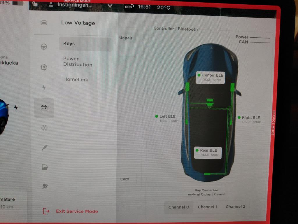

Ehh ja det ör ju det som ej fungerar, jag står med telefonen 20 cm från bakdörren och nu går det inte längre öppna med knappen på bakluckan. Den känner inte av att telefonen är nära.

Nu har jag inte kört Iphone sen fyran kom, men jag menade inte att du skulle låsa upp från appen (då går kommunikationen via servrarna) utan att gå in i appen och se om det går att öppna dörren då. Så är det nämligen för mig, med Android, om appen kraschat eller stoppats av batterisparfunktioner.
Har du bluetooth nyckel går kommunikationen direkt mellan telefon och bil om du är inom räckvidd (iaf på iPhone, som jag kört sedan 4an kom). Bild
I servicemenyn kan du kolla bilens signalstatus.
