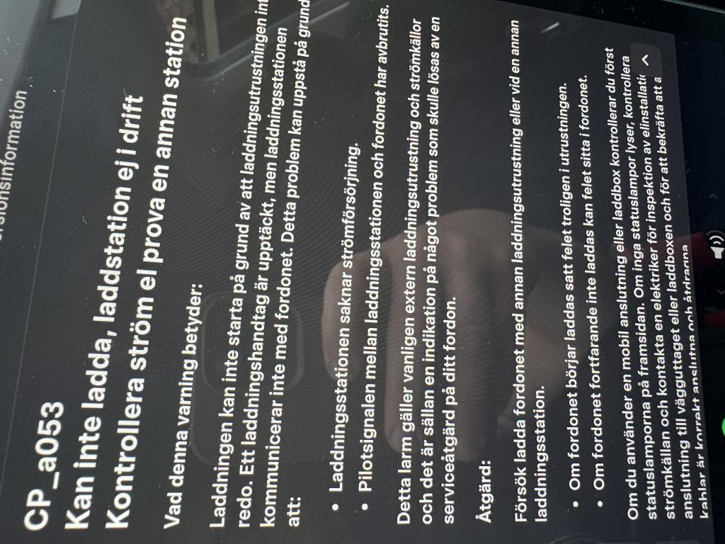

Bilen vägrar ladda hemma. Hos två olika grannars laddare (11kwh) går det.
Min egen chargeamps halo: charging error - no power. Laddport lyser blått. Laddaren indikerar inget fel. Startat om laddare och bil flera ggr.

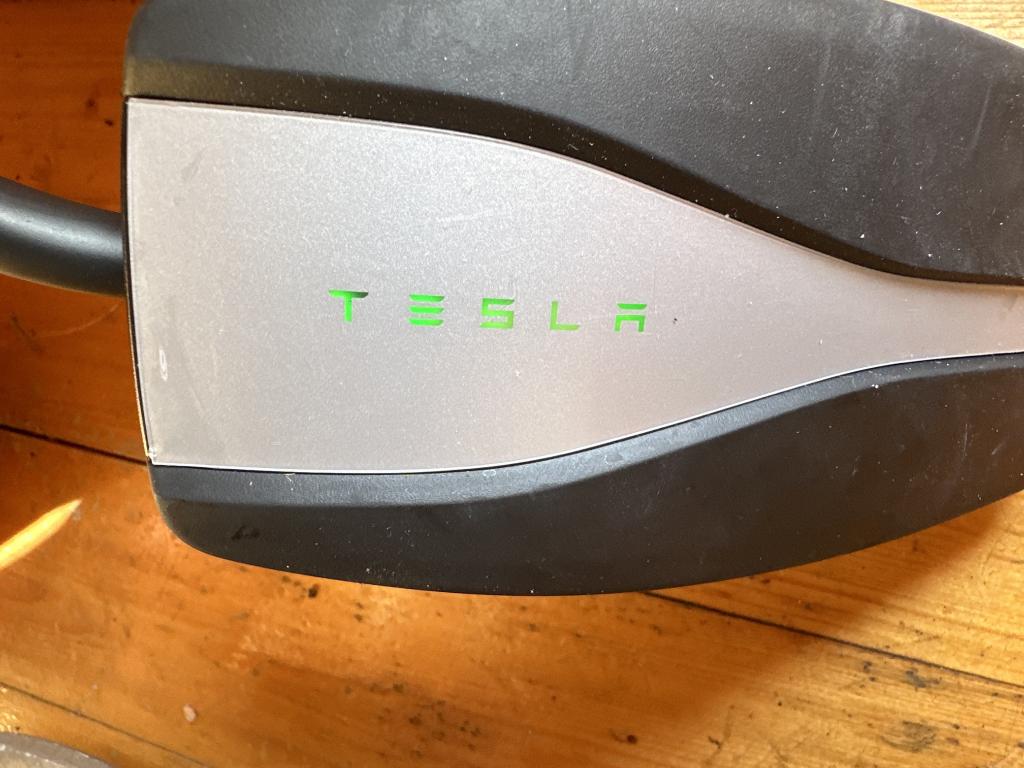

Min egen tesla 230-laddare: ett vägguttag i källaren: laddarens text lyser grönt. Samma fel i bilen.
Samma laddare, annat uttag på annan säkring: samma resultat.

Detta felet kastas…

Prova din Tesla UMC hemma hos någon av grannarna.Berguv skrev: ↑05 jul 2024 17:12Hej,
Jag har alltså tre olika försök hemma med sannolikt oberoende strömkällor. Ingen fungerar.
Tesla säger bara ”det är fel på laddutruatninfen eftersom den tar laddning hos andra.
Jag har visserligenfortfaeande eliminering att göra (ha någon annan att testa min ladduteustning med sin bil) men jag får bara känslan av att detta är geolokaliseringsrelaterat… Någon som varit med om att teslan typ bestämt sig för att inte ladda på en specifik plats och lyckats lösa det?
Känns halvt långsökt att två laddare skulle gått sönder samtidigt….
Funkar den där kanske du har ett spänningsfall på någon av faserna i kåken.
Funkar den inte hos grannen så är det ju bekräftat att din UMC är trasig.
Nästa steg blir väl då att få någon av grannarna att prova ladda hos dig.

Efter två superchargerladdningar skickade bilen äntligen ett fel som berättar att laddporten är defekt. Mobile service på Måndag.
Något om en signal den inte kan skicka till äldre generationers laddare. Vilket jag tydligen har eftersom jag har laddat 200 kwh på olika laddare sedan jag skapade denna tråden
