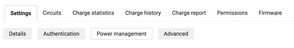

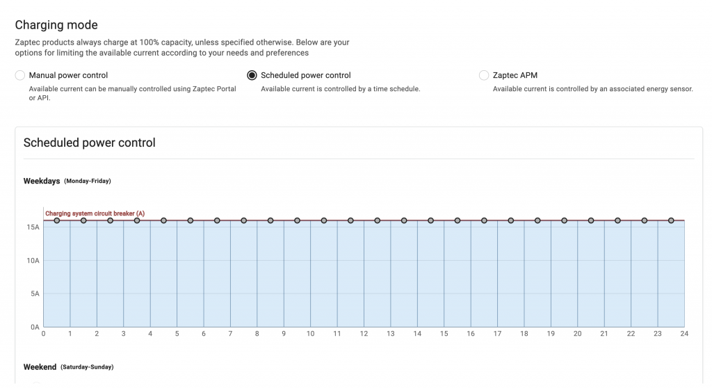

kcse
- Inlägg: 16
- Blev medlem: 06 jul 2024 18:45
Re: Hemmaladdning - Huvudsäkring går.
Du kan styra båda effekt och schema via Zaptec portalen (portal.zaptec.com) som du bör ha åtkomst till. Då bör du kunna dra ner ampere till 0 mellan de tiderna du inte vill att folk laddar, och sätta den till 10A övriga tider. Se bilden.Ilduce77 skrev: ↑15 sep 2024 22:43Jag hyr ut stugan lite då och då och skulle dels vilja låsa boxen till att bara gå att ladda på mellan kl 19-07, men även låsa den till 10A max och inte 16A.
Min fråga är alltså om jag kan låsa boxen till att bara fungera mellan 19-07 och i appen eller på något sätt även låsa den till 10A. Detta för att slippa förklara för gästerna om klockslag och nedställning av effekt i deras olika bilar...![]()
Gå till Installations, valj din installation, Settings, Power Management.

Toppen!!kcse skrev: ↑17 sep 2024 12:58Du kan styra båda effekt och schema via Zaptec portalen (portal.zaptec.com) som du bör ha åtkomst till. Då bör du kunna dra ner ampere till 0 mellan de tiderna du inte vill att folk laddar, och sätta den till 10A övriga tider. Se bilden.Ilduce77 skrev: ↑15 sep 2024 22:43Jag hyr ut stugan lite då och då och skulle dels vilja låsa boxen till att bara gå att ladda på mellan kl 19-07, men även låsa den till 10A max och inte 16A.
Tackar!
