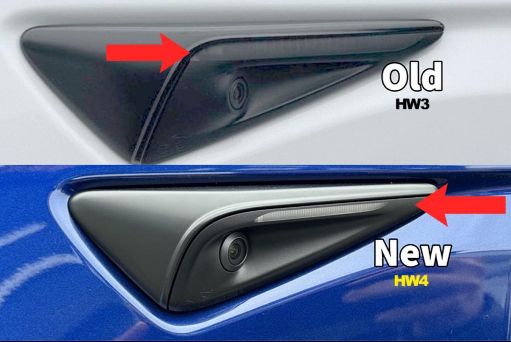

Det är olika ytskikt på kameralinserna. Därav skillnaden i tillvägagångssätt.
Om du tittar på blinkersglasets utformning så går det att se skillnad på HW3 och HW4.
Linserna är också rödaktiga på HW4. Men det kan vara svårt att se i visst ljud.
