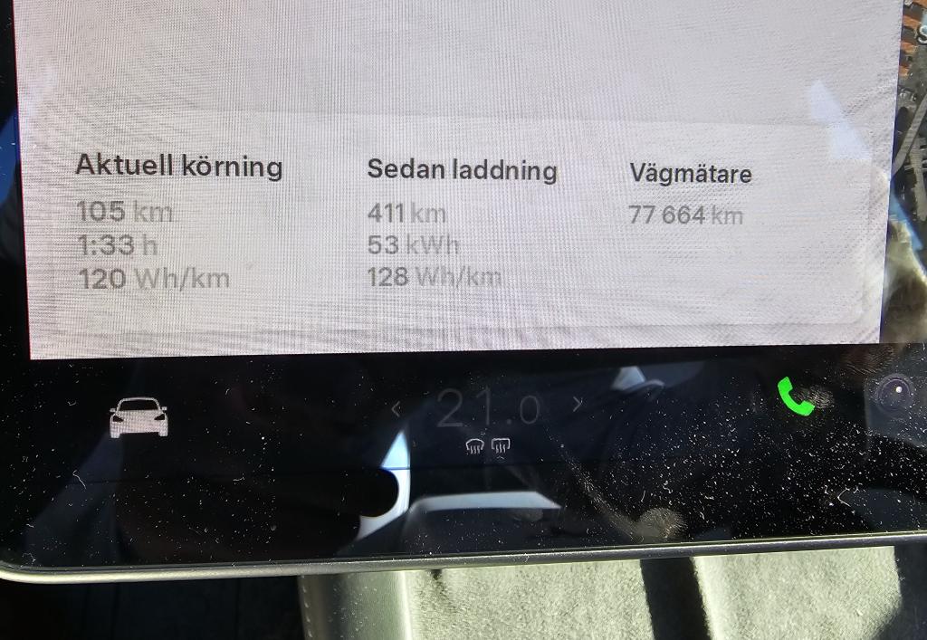

Jag gjorde en långkörning i södra Sverige på mindre landsvägar med snittfart 70-80 och fick en riktigt låg förbrukning 128wh på den totala sträckan 411 km. Körde halva sträckan sedan två övernattningar och tillbaka. Ingen väsentlig förbrukning medan bilen varit avstängd.
Startade resan med 90 % laddad bil och anlände med 11 %.
Det innebär att det är 79 % av batteriets kapacitet användes för resan. Om jag då räknar så här, 411/0,79=520km.
Detta är absolut bra siffra och inget att klaga på dock betydligt långsammare hastighet än motorväg och varm yttertemperatur +20/25 grader vilka båda hjälper förbrukningen ned.
Men min bil har WLTP 614km. Hur låg förbrukning behöver min färddator visa för att jag ska kunna komma upp i denna siffran?
Jag försöker med siffrorna ovan även bilda mig en uppfattning om batteriet har degraderats något under sina 3 år? Visst borde man kunna göra sådana beräkningar med hjälp av färddatorn utan att använda sig av dyra test på Dekra m.fl?

Verkar som att 53kWh motsvarar 79 procentenheter.
53/0,79 = 67kWh nettokapacitet i batteriet vid 100%.
Om du ska komma 61,4mil bör din förbrukning vara...
67 / 61,4 = 1,09kwh/mil
Omöjligt mao

Men om vi går på dina data sedan sista laddning:
411km x 128 Wh/km = 52.6kWh.
52.6/0.79 = 66.6kWh.
Detta är bara delen som är mellan 100-0% displayen.
Batterikapaciteten är 66.6/0.955 = 69.7 kWh.
Då är frågan bara vilken årsmodell och batteri du har.

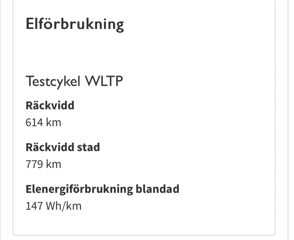

Här är data från transportstyrelsen på LR med WLTP 614km:
WLTP 147Wh/km inkl laddförluster.
Vi har inte data på hur mycket energi man fick ut med laddförlusterna i USA med EPA-testst är redovisade, 12% för M3 LR med det batteriet.
Så förbrukning i bilen blir ~ 130wh/km för att nå 614 km.

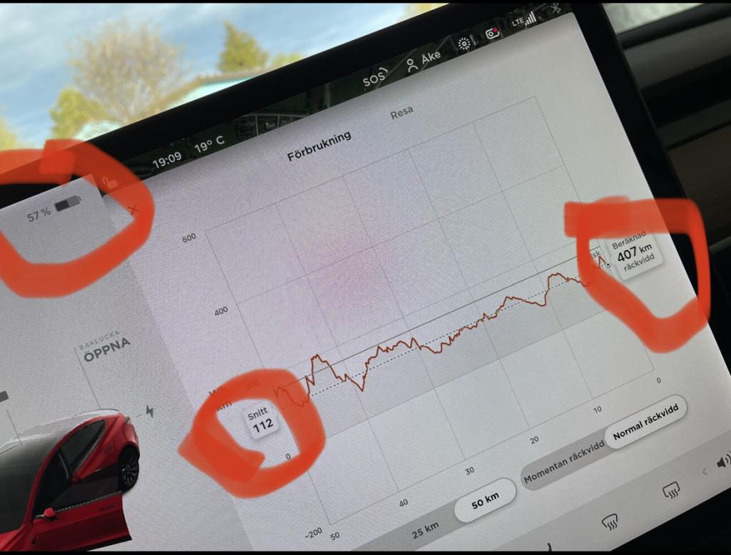

Snitt x beräknad räckvidd x 100 / SOC% = Watt-timmar.
Valet nere till höger skall stå på normal räckvidd.
Är din bil en LR 2021?
Dubbelkolla på Transportstyrelsens hemsida med ditt registreringsnummer att du har koden E3LD under variant och att WLTP är 614.

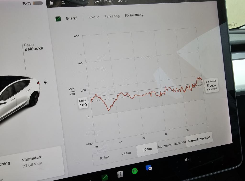

Tack för bra förklaring. Är det ungefär lika stor degradering på SR modellernas batteri?
Ja det står 614km på transportstyrelsen, stämmer LR q2 2021.
Här är fotot
Här är fotot
- Inlägg: 8131
- Ort: Boden
- Referralkod: ts.la/ke18519
Re: Räckvidd beräkning
Det var en enda sak jag inte skrev, att låg SOC ger lite avrundningsfel
Det blir 70.8kWh, av 82.1 så 13% eller ngt.
Helt normalt på den bilen.

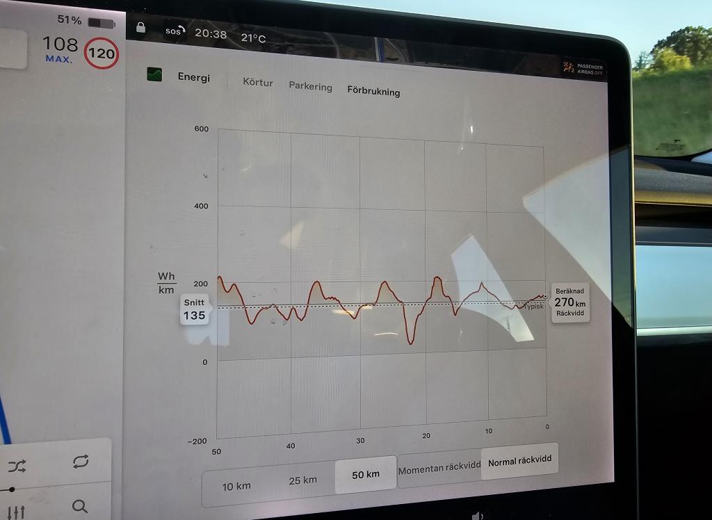

Här kommer ett ytterligare foto, denna gång med 51 % av batteriet kvar.
Är degraderingen relativt snarlik på LFP batterierna på standard range modellerna eller klarar de sig betydligt bättre?
- Inlägg: 4926
- Ort: Nerike
135x270/0,51=71,47kWh

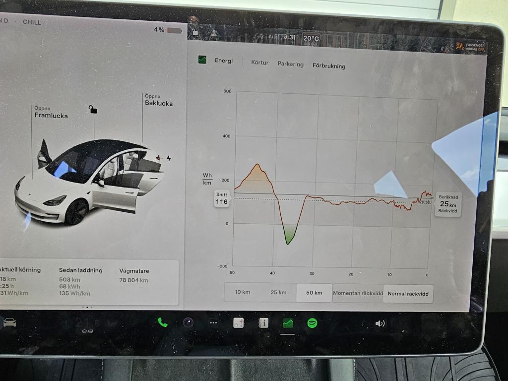

Långkörning denna weekend till destination 20 mil bort och sedan lite kortare turer på plats men skulle säga att standby förbrukningen i princip varit försumbar
Startade på 100% och anlände med 4 % av batteriet kvar.
Så det ser ut ungefär som senast med räckvidd ungefär 520 km. Körde ganska försiktigt på hemresan ( 185km med 40% batteri kvar) för att slippa stanna vid Supercharger. Hade kunnat komma fram 15-20 min snabbare om jag följt skyltad hastighet men då hade jag fått göra ett laddstopp på 5-10 min så totalt sett en ganska marginell tidsförlust. Bilen ville först ta mig till superchargerstation när jag knappade in hemadress vid hemresan så jag provade köra utan navigator och testade slå på den igen när det var 10 mil kvar och då föreslog bilen att jag skulle köra hem utan laddstopp
Energigrafen visade 25km räckvidd kvar. Räknar den ner till noll? Finns det dessutom ytterligare 1-2 mil räckvidd när batteriet och energigrafen indikerar noll? ( Skulle dock aldrig våga köra med batteriet så lågt, helt onödig ångest, men visst, skulle man ha maximal otur och bli stillastående på motorvägen i två timmar på grund av en trafikolycka så lär ju varje kilometer i bufferten komma till nytta men i så fall tar man ju första tillgängliga laddare när man är fri)
- Inlägg: 8131
- Ort: Boden
Energigrafen räknar till 0km, precis som räckvidd/procent vid batteriet.
Men bilen gömmer 4.5% kapacitet under 0km / 0% så det finns i runda slängar 3.5kWh kvar då.
Har man kört långt när man kommer till 0% / 0km (vilket man oftast har när det börjat vara slut ström) så finns det en risk att BMS har fel om hur mycket som är kvar. Det innebär att det skulle kunna vara mindre energi kvar.
Du har teoretiskt ca 25km till kvar (3500/135) om du fortsätter med samma förbrukning som innan.
