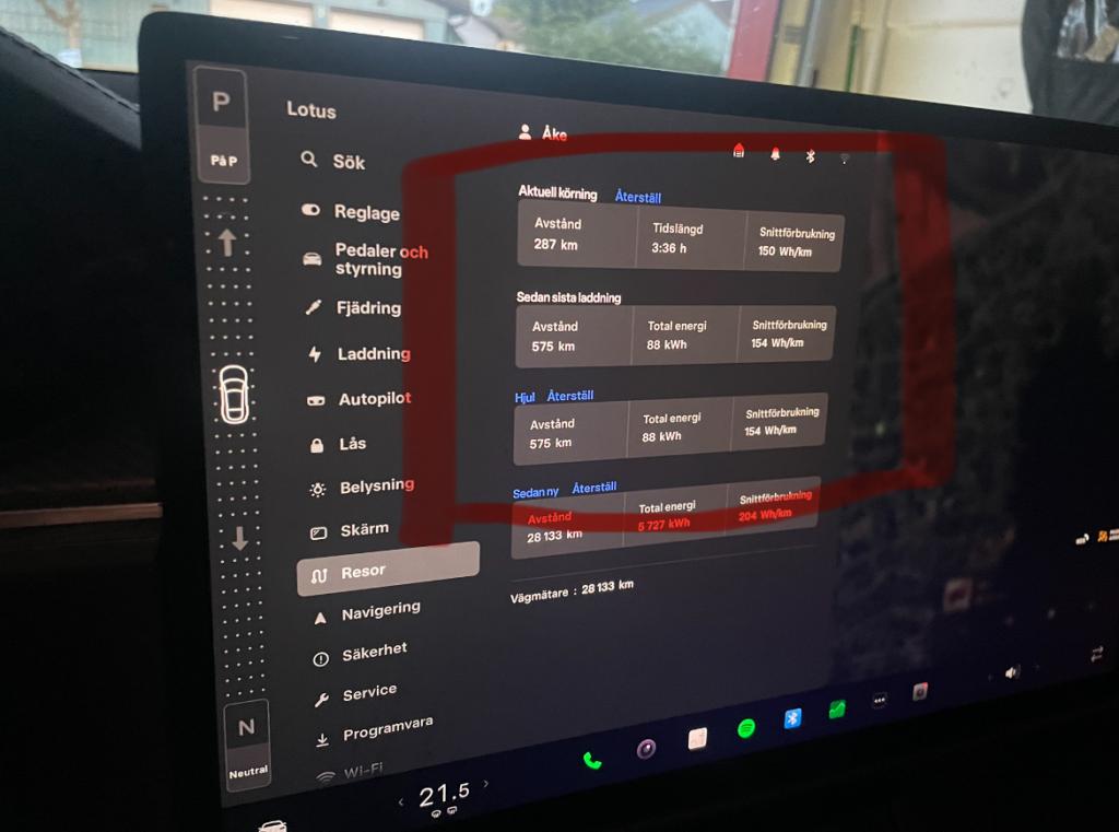

Du har uppenbarligen inte läst tråden om rullmotstånd och hur man vinner SECC! 😅
(En liten hint: viewtopic.php?p=788690#p788690
Jag kör med dubbla omgångar sommarhjul på min Plaid (nej, inte samtidigt 😂)
Med original 21” blir snittet 200Wh/km.
Med 20” lättrullande däck (Michelin e-Primacy) och lite hemschwene aerodynamics i fälgarna utefter vad forskningen kommit fram drar bilen <160Wh/km för samma körning. Det är 25% och då har vi bara gått ned 1”. Dessutom spacers för looks kvar, det får kosta lite.
LR är inte certifierad med 678km utan med 19” och 629km. 678km är ”uppskattat”.
Rullmotståndet skiljer från 7.8kg/ton på P med sina hjul till 6.21 för 18” vilket blir 9Wh/km, eller aningen mer eftersom bilen testas lite lastad.
Ska du komma 678km med Dual motors batteri är det 116Wh/km så bara rullmotståndet gör 8%.
Tittar man sedan på hur breda hjulen är och hur långt ut de sitter så innebär det ett kraftigt ökat luftmotstånd vilket såklart kommer märkas extra mycket i verkliga landsvägsfarter.
678 km är inklusive en aerokåpa som tar bort det mesta av de pumpförluster man har i en vanlig fälg. Öppna fälgar pumpar runt luft som en flygplanspropeller men väldigt mycket mindre energieffektivt.
Performance har istället rätt öppna fälgar. Hur mycket plastbitarna påverkar är oklart men från den forskning på området är en slät fälgsida mycket bättre och en slät fälgsida med luftutsläpp i mitten absolut bäst (pga att man inte vevar runt luften.)
Man kan nog räkna med att Performancefälgen vevar runt ganska mycket luft, dvs kostar mycket energi.
Rullmotståndet är relativt fast oavsett fart så den skillnaden är konstant mot både WLTP och real life i Wh/km räknat, men minskar procentuellt i högre farter än WLTP.
Luftmotståndet i hjulet samt pumpförlusterna ökar mer IRL pga att farten är högre överlag än WLTP.
Skillnaden mellan Higland Dual motor och P är ungefär som väntat.
Jag fick:
~25+ Wh/km i landsvägsfart på byte av hjul (lättrullande, mindre frontarea).
~7-10Wh på aerodynamik i fälgarna.
~ 3-5Wh på sänkning av bilen 20mm
Detta, från ~ 200Wh/km snitt.
Minskar minst 20% från 200 och ökar minst 25% från <160Wh/km.
