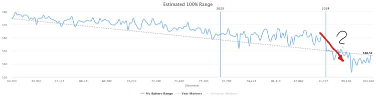

Batterikapacitet och degradering. Kan variera hur analysen görs. Vad är rätt?
Exempel: Tesla S LR 2020 02. 10 500 mil. ca 25% DC laddning. Laddstrategi 2020 -2023: 65 -75% Från 2023 -> AAKE strategi 50-55%. I Norrland, ute. Gissar total energi i batteriet vid ny 100 kWh (EPA test)
Diagram TeslaFi + beräkningar: 1. TeslaFi, 240929 tripp vs när bilen var "ny" 2. TeslaFi Battery report. 3. Energigraf 240929 tripp, Total Energi vid 99% + kvar vid 1%. 4. Trippmätare 240929, Energi + Buffert enligt SMT +6,4 kWh.
Vad mäter trippmätaren för energi? Bara elmotor exkl värme? Gissar att degradering 10-12% är närmast sanningen. "Ny" kan påverkas av deg. tröskeln?

Dina grafer/data är inte helt rätt
Körningen mär bilen var ny var 85.8kWh på 91%, right?
Det är 94.3kWh, plus buffern på 5kWh (före Palladium körde tesla med fast buffer. De största batterierna hade 5kWh buffer.
94.3+5 = 99.8, så det stämde ju rätt okey!
Nästa körming (idag) blir ju 89.3 +5 så 94.3.
Eller har du inte tagit levererad energi från trips?
I princip alla data oavsett hur man tar dem bygger på BMS estimation av batteriets kapacitet.

De 2 vänstra kolumnerna från TeslaFi. Idag och när bilen var ca 4 månader i trafik.
Sedan avläsning från Battery report TeslaFi. Den högsta avlästa rangen vid SUC 100%, 604 km vs idag 547 km. Därefter Energigrafen i bilen vid SUC 99% (1,85*46,9/0,99) 1% kvar efter vila (1,49 *0,8 mil) Förbrukat 85,57 kWh/0,98 = 87,3 kWh Full capacitet. (Där hade jag räknat lite fel) 87,3/100,44 ger 13% degradering eller (87,3+5)/100,44 = 8,1%?

Teslafi har inhen exakt energiförbrukning.Ake F skrev: ↑29 sep 2024 22:31De 2 vänstra kolumnerna från TeslaFi. Idag och när bilen var ca 4 månader i trafik.
Man får justera den med en faktor för att få den stt visa okey, men det är ändå ett gissningsverktyg.
Justerar jag så det stämmer på långa körningar blir de korta fel.
Du kan glömma dem som underlag.
Teslafi har även fel på påfylld energi i batteriet. Teslafi lyras av att bilen rapporterar + energi med buffern inkluderad vilket inte är sant.
Scan My Tesla hade du med?
Det är korrekt så korrekt det kan bli då datan kommer från bilen själv, dvs BMS när det gäller batteriet.

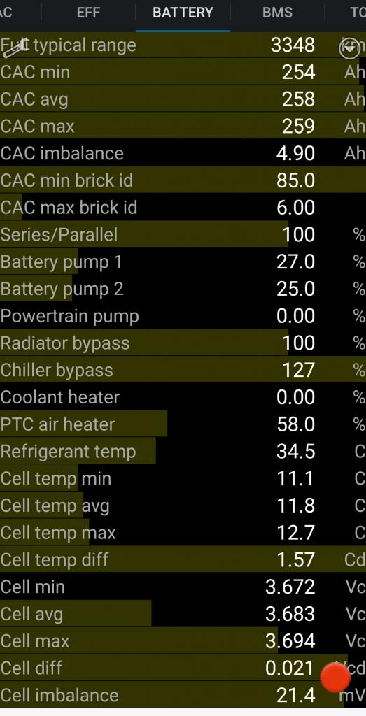

ScanMyTesla
Ny med den programvaran. En del värden är lite ??
Före vs efter Det där kring 88 kWh verkar troligt -> 88 / 100,44 = 12,4% i förlorad kapacitet sedan ny

Antingen skrev du fel data till fel bild, eller något sånt:
Vid full laddning: (energigrafen på bild) 185x469/0.99 = 87.64kWh -> Detta motsvarar/ska motsvara) BMS estimering nominal full pack eftersom beräkningen utgår från den datan när den räknar ut den energigrafens beräknad räckvidd. Vi ser att det stämmer perfekt med BMS 87.6 kWh nominal Full Pack.
Att den inte visade 100% beror troligen på att cellerna inte är/var balancerade så att energin ombord mnotsvarade 100%.
Nja, här hänger jag inte med. Du har nog tänkt fel här.Ake F skrev: ↑30 sep 2024 18:53Avslutad resa med vila SOC 2% blev 1%. Energiförbrukning: 1,85 X 46,9 mil = 86,76 kWh minus vad som är kvar i batteriet: 1,49 X 0,8 mil = 1,2 kWh
= 86,76 -1,2 = 85,56 kWh med 98% förbruking av batterikapacitet (Display) Batterikapacitet, total = 87,3 kWh Ganska lika som ovan.
Denna energi är inkl buffert. Har jag fattat rätt?
Förbrukad energi: (Tas från resor/trips, ej från energigrafen): 474.2km x 168Wh/km = 79.67kWh (bilen visar 79.8kWh, troligen pga avrundningarna i km och Wh/km). Så 79.8kWh levererad energi
Du använde alltså 98%, eftersom du började på 99% och avslutade på 1% efter att bilen vilat och mätt rätt SOC, right?
79.8/0.98 =81.42kWh, exklusive buffer på 6.4 kWh så 87.8kWh. Bilen har levererat lite mer än BMS trodde och kollar du på Nominal full pack efter körningen har den stigit till 88kWh. BMS:en har lärt sig.
Så det ser ut att vara bra balans mellan BMS estimate och det batteriet levererar. den verkliga batterikapaciteten är sannolikt välidgt nära det BMS tror.
Däremot är det en massa värden på efter körningen som inte är rimliga, tex SOC-värden och nominal remaining osv. Varför det är galet vet jag inte men det stämmer inte med 12.2kWh nominal remaining vid 1% på displayen. Då skall det finnas ungefäör 6.4 + 0.8kWh dvs 7.2kWh eller så.
SOC + SOC expected pratar gallimatias även före körningen om man frågar mig.
SOC+SOC expected som både min tidigare M3P och min S 2023 visar dem:
SOC= bilens korrekta SOC som den egentligen är , dvs SOC som det som visas på skärmen men utan temperaturkorrigering.
SOC Expected = det Tesla väljer att visa på skärmen efter att ha “fejkat” en lägre SOC som beror på att batteriet är kallt. (Detta eftersom batteriets uppmätta SOC inte påverkas nämnvärt av temperaturen på batteriet.

Rätt AAKE, fel i första kalkylen. Nog rätt uträknat men fel siffra (Av någon anledning har jag aldrig haft alla rätt på ett matteprov, oavsett svårighetsgrad)
Varför engagemang i frågan se diagram, även om det är TeslaFi som källa. Vid egna kalkyler för optimal SOC vid ankomst till DC-laddare har den kalkylerade kapaciteten lungt minskat någon kWh för varje tidperiod. Helt enligt förväntan. Något händer under 2024. Nu måste jag plötsligt korrigera mina estimat för att inte köra torrt på elektroner. Tidigare laddare som lätt gick att nå syns som en hägring på skärmen.
Varför plötslig förändring?
1. Batteriet börjar ge upp?
2. BMS tappar kontrollen när batteriet bara rör sig i huvudsak mellan 30 - 55% SOC och BMS går att lära upp?
3. Eller andra orsaker, mjukvara?
Från höstan 2023 har bilen ett annat kortare körmönster, när en el-förmånsbil har kommit in i bilflottan.

Jag har inte fått problem med att BMS börjat estimera fel kapacitet med låg SOC, men jag har å andra sidan inte speciellt långa perioder mellan långa körningar. Laddar dessutom fullt rätt ofta.Ake F skrev: ↑01 okt 2024 18:16Rätt AAKE, fel i första kalkylen. Nog rätt uträknat men fel siffra (Av någon anledning har jag aldrig haft alla rätt på ett matteprov, oavsett svårighetsgrad)
Av alla som kör låg SOC har jag inte hört några egentliga indikationer på att BMS:en skulle bli off.
Det finns ju även möjligheten att BMS:en var off tidigare. Äldre S verkar ofta bli stående med procent/km kvar på mätaren vilket innebär att BMS har fel om kapaciteten.
Oavsett, kör du väldigt sällan annat än 55% och lite därunder så kanske en BMS-kalibrering kan vara av godo.
M.ht att S ibland strandar är det kanske inte dumt oavsett.
Med SMT kan du hålla koll på CAC Max och CAC Min, dvs den cellgrupp mest bäst och sämst kapacitet. Har inte full koll på vad som anses ”bra” men någonstans 2-3% skillnad i CAC är det man helst vill ligga under.
Kika även på cell imbalance i spänning, att det är rimlig imbalance.

Har ingen aning vad det betyder, Bra eller dåligt. CAC Min "långt" från medel. Under BMS är ofta Modul 15 ett svart får med lägst cellspänning.
Re: Batterikapacitet
Det där är bra värden, 4.9Ah på ~255Ah är riktigt bra. Under 2%.
Imbalancen är okey med, lite högre än vi brukar se på 3/Y men det är ju även dagsnoteringar.
Det är samnolikt ingen fara med batteriet pga degradering eller något sånt. Ser stabilt ut.
(Innebär ju inte att manninte kan garantera att det tränger in vatten eller fel på någon BMB, eller någon kabel som släpper etc,
men batteriet som sådant - cellerna - mår nog rätt fint.
Bra! Tack för hjälpen. Provar nog att träna upp BMS för att se om bilen kommer tillbaka till förväntad degradering
