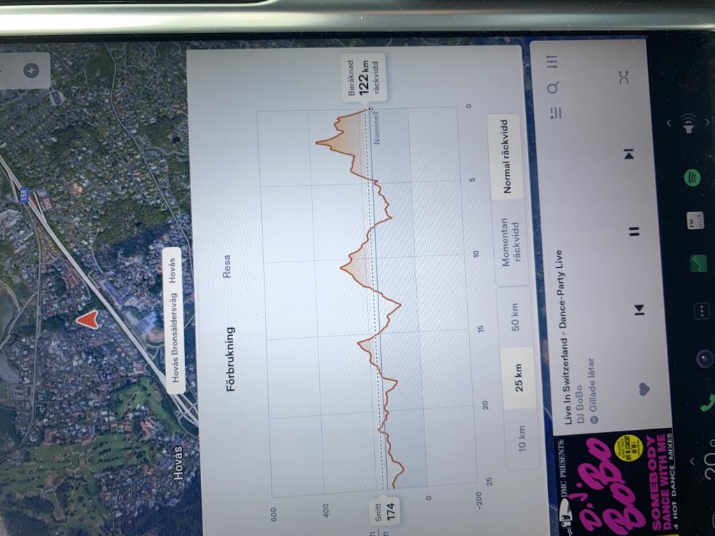

Orjanforsberg
Inlägg: 349
Blev medlem: 06 sep 2023 20:22
Re: Batterikapacitet
Inlägg av Orjanforsberg »
Denna ni menar
frippe
Inlägg: 2775
Inlägg av frippe »
Orjanforsberg skrev: 17 aug 2024 10:52
Denna ni menar
Ja.
Model Y LR.
Model S70D
Inlägg: 7072
Denna ni menar
Ta med laddningsnivån på samma bild så!

Inlägg: 7072
Elmil skrev: 17 aug 2024 16:55
AAKEE skrev: 17 aug 2024 16:33
Denna ni menar
Och byt till 50 km.. :)
Det spelar noll roll!
Bäst är att använda alla tre snitten och ta genomsnittet från alla berökningar. Det jämnar ut avrundningsfelet.

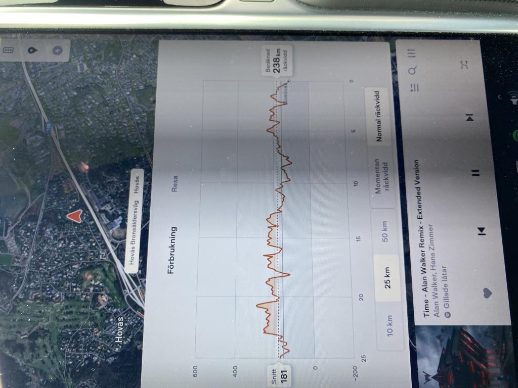

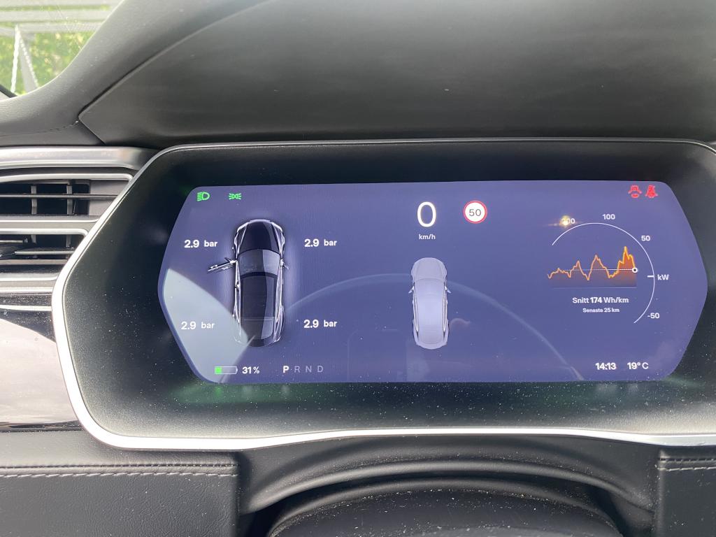

Inlägg: 7072
Denna ni menar
Vilken SOC hade du där?
Utan att veta hur bilen har vart laddad osv skulle jag påstå att din bil troligen har tappat omkring 13% om den är runt 6 år. (13.5% säger min standardberäkning, men den bygger på aningen varmare medeltemperatur än vi har i Sverige).
Batteriet var ~ 75kWh nytt och du har troligen 65-ish kWh idag.
Om SOC var ~ omkring 64% så ligger du där jag tror. Saknar lite data på den bilens degraderingströskel så jag har bara höftat grovt.
Ta en ny bild med energigrafen och SOC på samma så räknar jag åt dig.

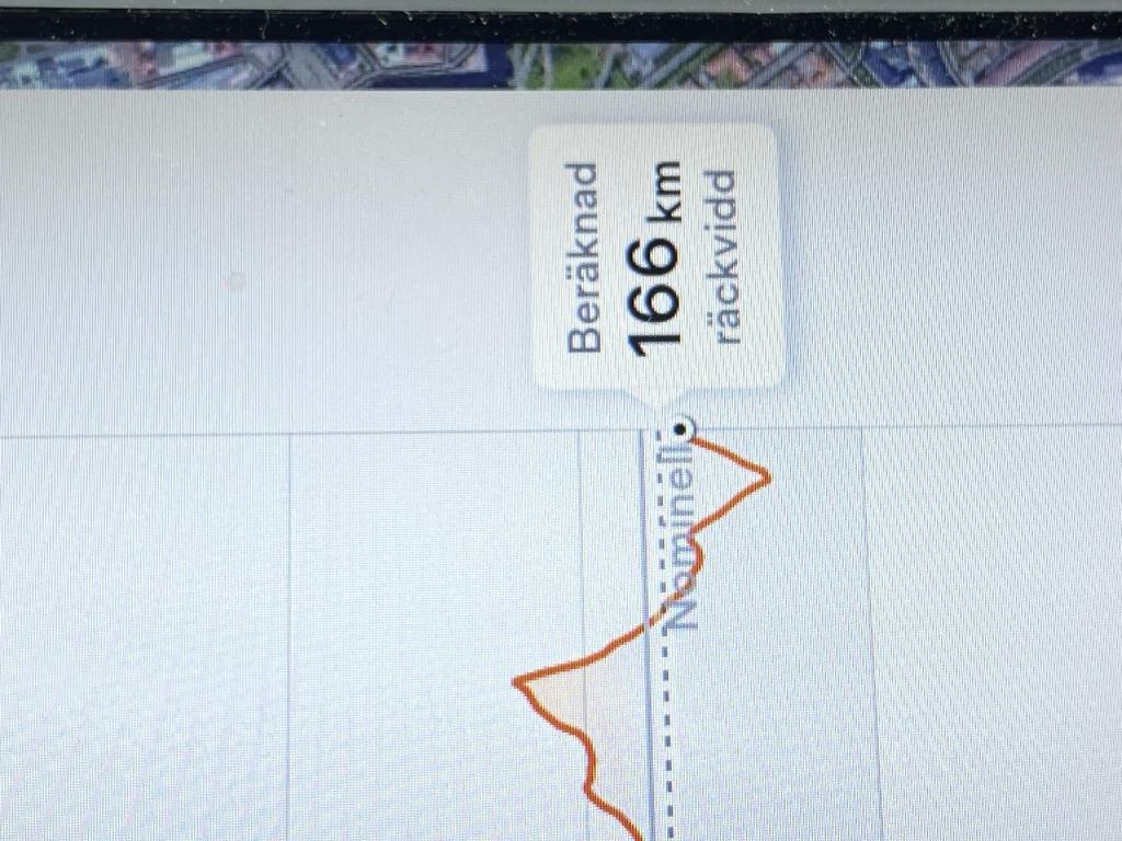

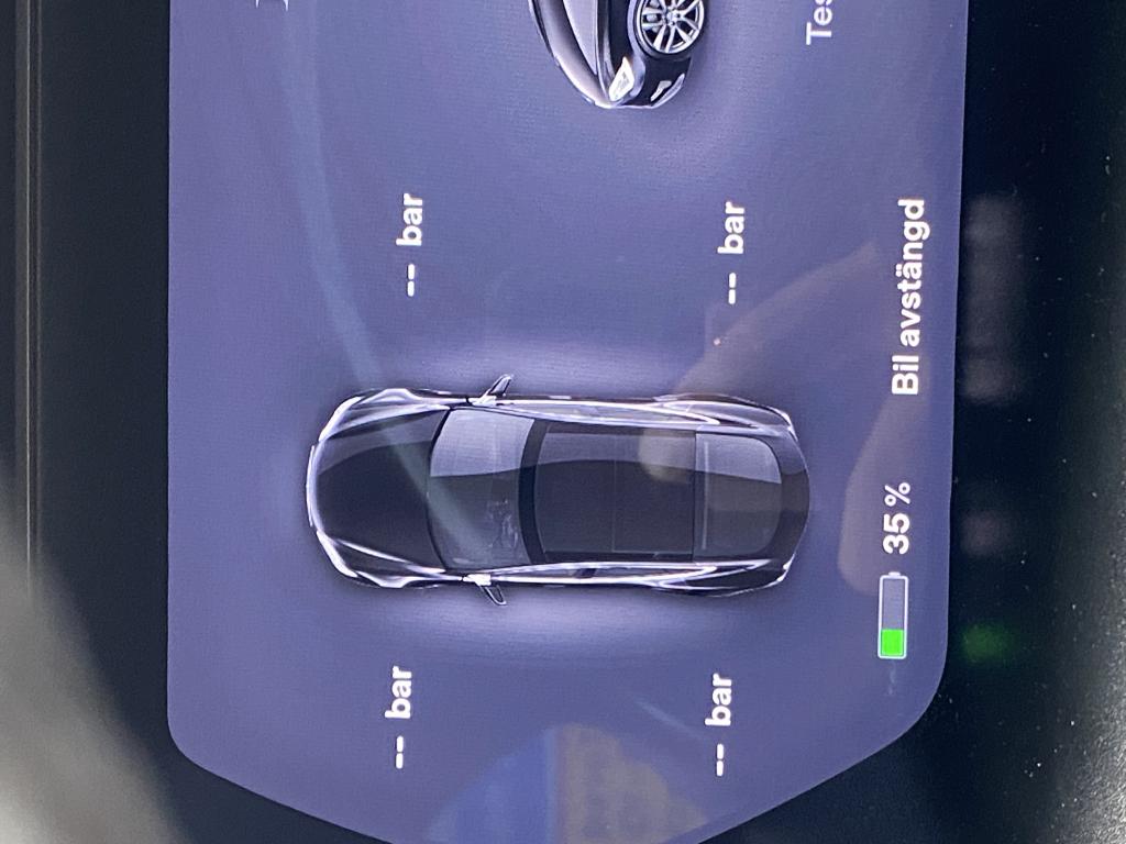

Inlägg: 7072
Orjanforsberg skrev: 18 aug 2024 13:22
Och nominell eller typisk på %
SOC = procent.
Jag tror inte inställningen för räckvidden påverkar SOC, det skulle bli konstigt).
Vi behöver:
SOC (procent) och snitt och beräknad räckvidd på samma bild eller från exakt samma tillfälle.
Det kan bli avrundningsfel med låg SOC så det blir mer precist med högre SOC men 35% är good enough för att få ett svar mellan tummen och pekfingret.
Orjanforsberg
Inlägg: 349
Tack för all din hjälp …..
Inlägg: 7072
Orjanforsberg skrev: 18 aug 2024 14:15
68.5kWh, helt okey!
