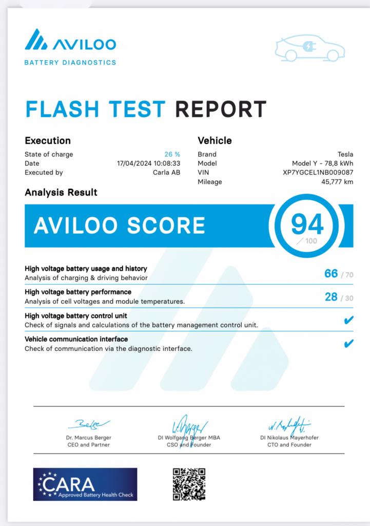

Vad mäter Aviloo egentligen?
- Inlägg: 8008
- Ort: Boden
- Referralkod: ts.la/ke18519
Re: Batterikontroll - är det bra att göra?
De har några olika versioner. (Sett hos tex Carla)
Den större testen körde de från ~90-100% ned till ~10% och mätte levererad energi.
Intressant nog så kunde man se på tidpunkter och körsträcka att de hade legat på rätt bra (hög snittfart).
Effektuttaget påverkar levererad energi ganska mycket vilket gör att man tappar någon procent energi om man kör fort.
= “degraderingstestet” blir skackt då man inte mäter med rimligt effektuttag. Detta visade sig tydligt då även nästa nya teslor hade rejält hög degradering i detas tester. Jag fattar inte att Aviloo inte fattade det.
Det enklare testet (flash test) läser bara av BMS som vi kan göra med scan my tesla.
Aviloo brukar ange kapacitet ”läst av via canbus” omräknat till State Of Health och imbalance mellan cellerna samt celltemp min och max. Det är ungefär det.
Vi kan lika gärna kolla i energigrafen själva när vi äger bilen. Det är gratis och energigrafen utgår från BMS beräkning av kapaciteten så vi har samma värde som aviloo skulle ge oss när det gäller det.
Däremot, i tex Carlas fall är det grymt bra att de gör avläsning och lägger ut rapporten. Cudos för det.
Man kommer inte åt att kika på bilarna utan köper dem online och då vill man helst veta vad man köper.

Flash test känns mest korrekt isf
