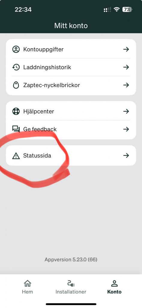

Re: Zaptec Go
Står det någon info här:

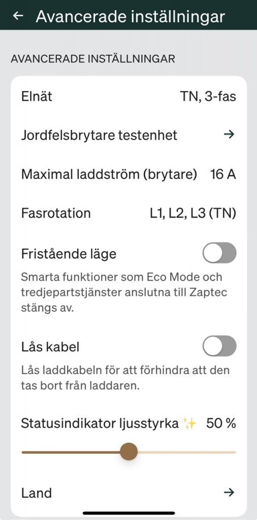

Re: Zaptec Go
Står 16A hos migRareEarth skrev: ↑08 okt 2024 20:35Fick en Zaptec Go installerad idag genom Evify, med Sense lastbalansering. Jag hann inte testa innan installatörerna åkte och när jag testar första gången nu i kväll laddar den inte. Den lyser vitt innan inkoppling, och direkt när bilen kopplas in lyser den grönt. I Teslaappen står det "Laddningsfel - ingen ström".

Re: Zaptec Go
Om man klickar i "fristående läge" så kan man ändra Ampere själv

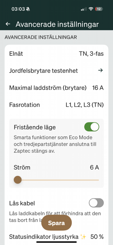

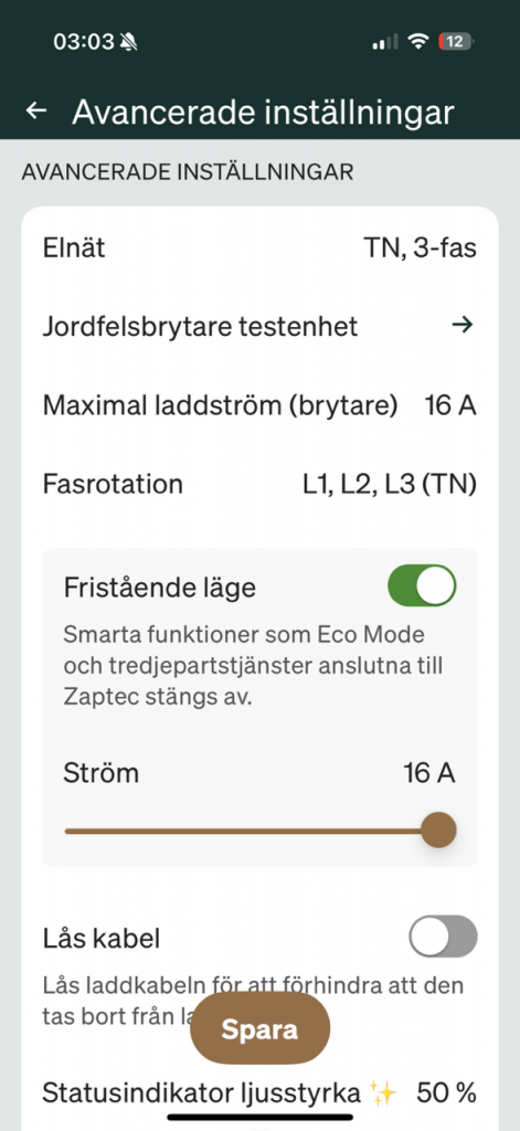

Re: Zaptec Go
Du kan åstadkomma samma sak genom att gå in i portalen, aktivera manuell strömhantering och skriva in dina värden där.
