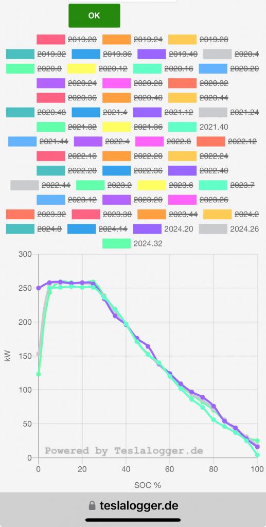

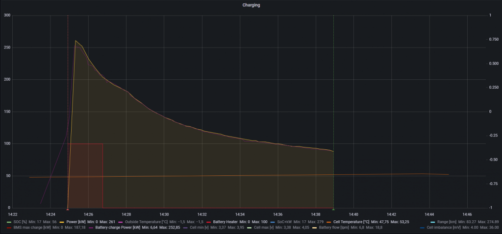

Här är nog den högsta laddeffekt jag sett, 261kW på skärmen. Scan My Tesla har läst max charge power 252.85kW och Power 261kW från BMS. Det skiljer cirka 8 kW, och det är till största delen batterivärme som alltid är på i början på laddsessionen, vilket även det syns på bilden.

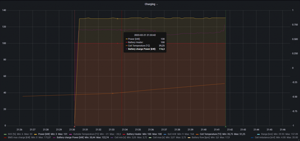

Här är en logg där det syns tydligare:
Bilen visar ca 130kW, men laddningen av batteriet är under 120kW.
Töre SuC V2, man brukar inte få 150kW.
Numera värmer Tesla batteriet mindre för V2 jämfört med V3 men det har inte blivit någon skillnad i laddhastighet, de har helt enkelt bara ändrat i programvaran så bilen inte behöver värma med än nödvändigt.

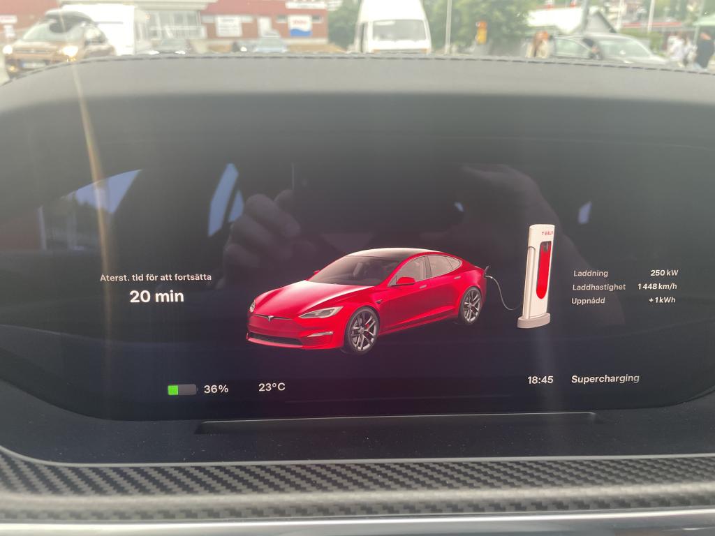

Återigen besviken på laddhastigheten.
I går körde jag från Uppsala till Haderslev på Jylland i Danmark. Första laddstoppet var SuC Jönköping, där det bara behövdes ett kort stopp för att köra vidare till Toftaholm för lunch. Vid Toftaholm hann bilen bli laddad till 99 % medan vi åt. Nästa stopp var vid SuC Odense, där vi fick upp till 96 % medan vi åt kvällsmat.
Det som stör är att laddkurvan inte ser ut som tidigare. Min bil, med det ursprungliga Panasonic-batteriet har haft en laddkurva som följer den oranga linjen. NU ser den snarare ut att ha en laddkurva som ligger någonstans mellan den blå och den gula. Jag installerade 2023.20.4.1 tidigare i veckan. Vet inte om det har med saken att göra.
Förvärmningen var inför alla tre laddstoppen mycket kort. Värmningen började först när det var mindre än en mil kvar till Superchargern.
Vädret under färden var mestadels bra. Temperaturen låg mellan 20-25 grader. Några regnskurar, mest i Skåne. Jag höll god fart: cirka 130 på 120-väg, 125 på 110 väg och 120 på 100-väg, så temperaturen bör ju ha byggts upp under körningen, vilket kanske kan förklara att inte så mycket värmning behövdes.
Jag klagade på att laddningen var långsam i början av april. Då verkar förklaringen ha varit att bilen kommit in med så låg SoC (runt 2 %) att den inte vågade förbruka ström för att värma batteriet. Då jag gjorde ett laddstopp i april när bilen hade cirka 15 % SoC vid ankomst förvärmde bilen rejält (kallt väder) och då laddade den enligt den oranga kurvan. Vid färden igår anlände jag till SuC med ungefär 10 % alla gångerna och då borde bilen också ha kunnat värma mer. Jönköping hade runt 50 % beläggning, Toftaholm runt 25 % och Odense cirka 40 % beläggning, så det var inte jättemånga som laddade samtidigt som jag.
Vid alla laddtillfällena igår visade appen att bilen förvärmde under laddningen och den var ovanligt långsam med att rampa upp effekten.
Nästan så jag börjar undra om Tesla har nerfat den.

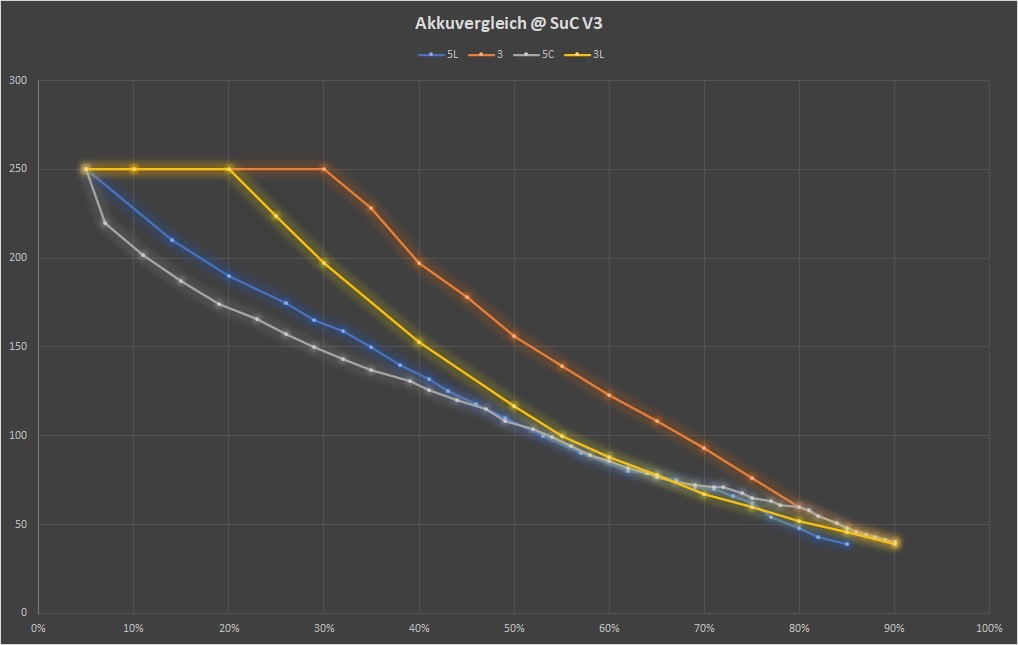

Överlag är laddeffekten lägre än den borde. I den bifogade bilden som är från TeslaBjörn finns laddkurvor från dels Panasonic 77,8 kWh och dels från det mindre LG batteriet. I diagrammet har jag lagt in en röd graf som är min laddkurva från Mantorp vid SECC i somras. Laddkurvan från laddstoppet vid Mantorp är det normala för min bil hela detta år, kanske rent av en av de bättre sessionerna. Vid Mantorp hade bilen körts drygt 40 mil i sommarväder före stoppet och den hade förvärmt som den ska. Stationen hade ganska låg beläggning. Inga yttre omständigheter talade för långsam laddning.
En ska jag funderat på är om bilens BMS kan spöka. Jag åkte på en utlandsresa med bilen kring påsk och före avfärden hade bilen nästan 74 kWh i batterikapacitet, beräknat från energidiagrammet. När jag kom hem installerades en ny programvara och när jag sedan kontrollerade batterikapaciteten var den betydligt lägre. Under våren låg en som lägst under 70 kWh, vilket naturligtvis hade varit ett anmärkningsvärt tapp på så kort tid. Efter hand arbetade den sig upp och när jag vid för några veckor sedan lät bilen ladda fullt och stå med full laddning några timmar så hade kapaciteten krupit upp till drygt 73 kWh. Min BMS har alltså haft lite hyss för sig under sommaren.
Det hör till saken att jag nästan aldrig laddar över 55 % och de gånger jag gör så får bilen sällan stå med laddnivå över 55 % före avfärd. En hypotes jag har är att om bilens BMS inte har ordentlig koll så kanske laddeffekten blir lägre. Eftersom laddeffekten är starkt beroende av SoC så kanske bilen tar det säkra före det osäkra och sänker laddeffekten något. Det är naturligtvis bara en gissning, men kanske någon kan kasta ljus över detta.

Det ser onekligen långsammare ut än ”normalt” för en bil med 77.8-kWh batteriet. Det laddar ju snabbast av alla, i tid räknat.
Summan av loggar på M3LR (med det batteriet):
De tre senaste softwareversionerna med m3LR, de har inte dragit av alla i vart fall:
Har du laddat på en V3 som du vet
Bekräftat levererar fullt ?
