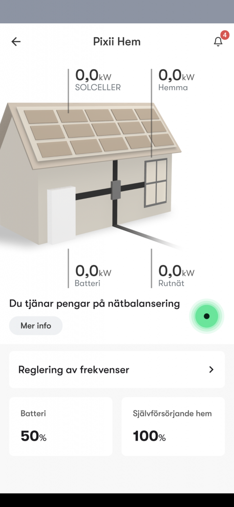

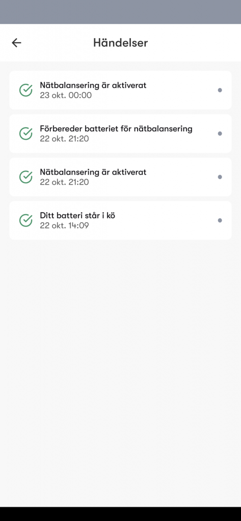

Nästan klart, men har inte Greenely förrän 1/11 så först en vecka efter det som det är i drift.Choke skrev: 22 okt 2024 16:00Har du fått ditt batteri installerat ?Dafro skrev: 20 okt 2024 05:18Skapar en egen tråd för Pixii Home så vi åtminstone var ett par tre stycken som diskuterade detta i Tibber Home tråden.
