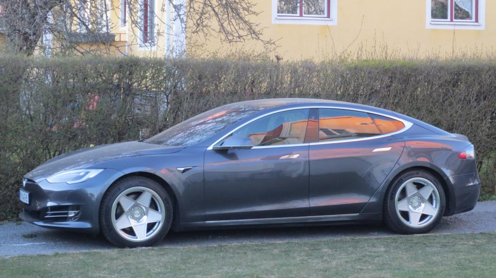

Jag är iaf. nöjd med slutresultatet:

ferrari-style
Model 3 SR+
Model Y Performance
Re: Eftermarknadsfälgar, navringar och hur olika man kan tyc
Ja det påminner om nån klassisk Ferrari.
288? 308? 328?

Precis :) (GTO hade splitfälgar så de var lite mindre lika.)

Blev kanon. Även min personliga favorit F40 hade liknande fälgar.

Ja, 3SDM hävdar att de hade just F40-fälgarna som förebild. (Även om jag tycker att de liknar de på 308 och 328 mest.)
