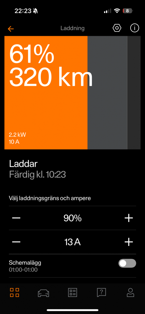

Med 1fas så vill min ps2 bara ta emot 10A trots att jag valde 13A på skärmen (har 50m 2.5mm2-kabel och obefintligt spänningsfall).

Om du använder Polestars egna kabel med schuko stickpropp så är den begränsad till 10A. Om du har den med blå enfaskontakt så ska du kunna komma upp till 16A.

danielalmestal skrev: 13 nov 2024 23:15
Det är en norsk UMC från Tesla
