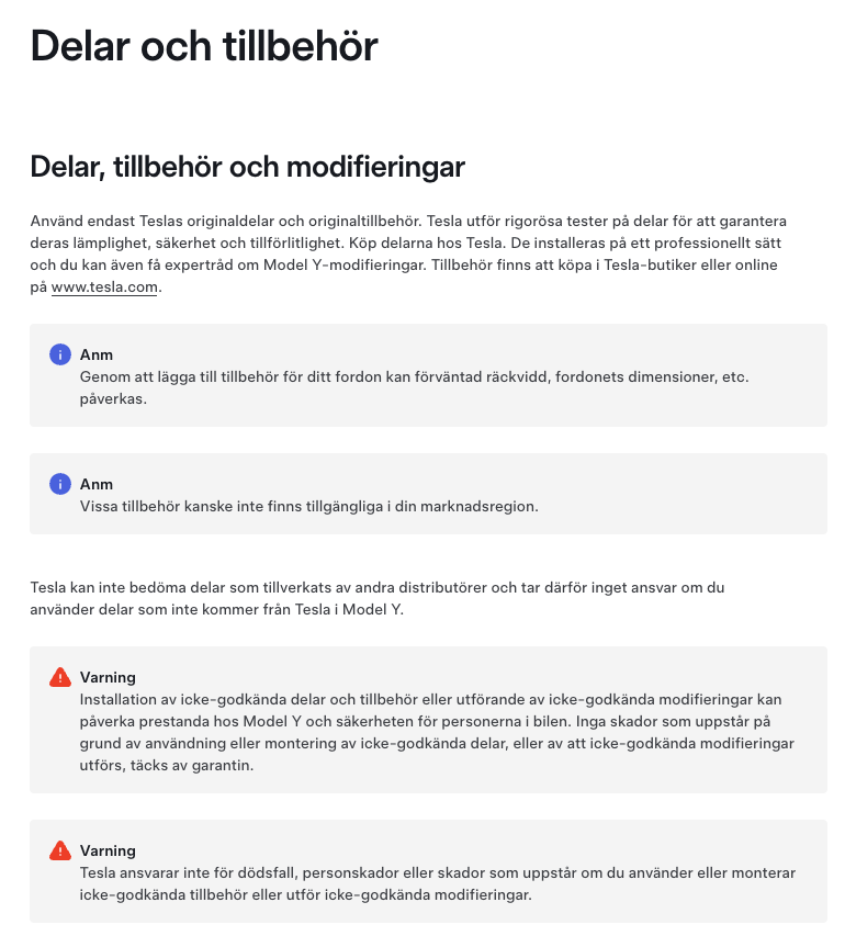

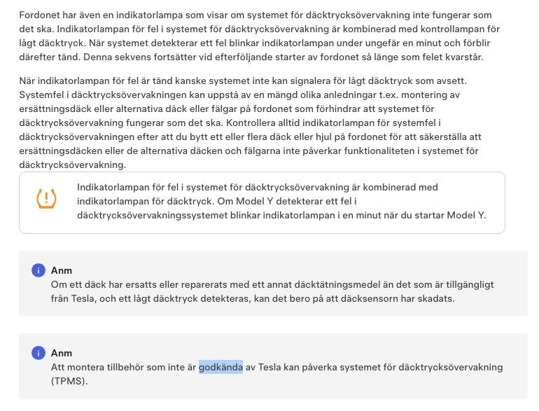

Det håller jag inte med om. Finns ingen tillverkare som tar ansvar för 3:e partsprodukter. Detta är också väldigt tydligt i manualen.

Se vad som står i Teslas manual som jag bifogade ovan.

Just TPMS-sensorer är en pryl som lämpar sig väldigt väl att standardisera. Jämför med att det finns en gemensam standard för fälgar och däck, så att i princip alla däck på marknaden går att montera på alla fälgar med en given dimension.
Det finns ingen sådan tydlig standard för TPMS sensor. Efter marknaden är full av varianter.

Jag skulle säga att det är lite mer komplicerat än så. Det finns en stor poäng i att många tillverkare förbinder sig att följa en teknisk standard. Det skulle t ex bli väldigt jobbigt om Samsung bestämde sig för att köra en egen variant av wifi som inte riktigt passar med andra tillverkare.
Jag som trodde jag läst en hel del, åtminstone de relevanta för mig, delarna av manualen. :-)
I det här fallet har väl Tesla läst det nya förslaget hur det borde fungera, med att sensorn skall rapportera minst en gång var 8 minut, eller vad det nu var. Vilket för övrigt sänker livslängden en del.
Även fast det vore bättre, så är det ju inte så i verkligheten. Där vi är är många med de ventiler som fanns tillgängliga vid köp av vinterhjul.
Tesla kan var smet smidiga, och inte införa sådana här förändringar i mjukvaran bara de insåg vilka konsekvenser det har.
