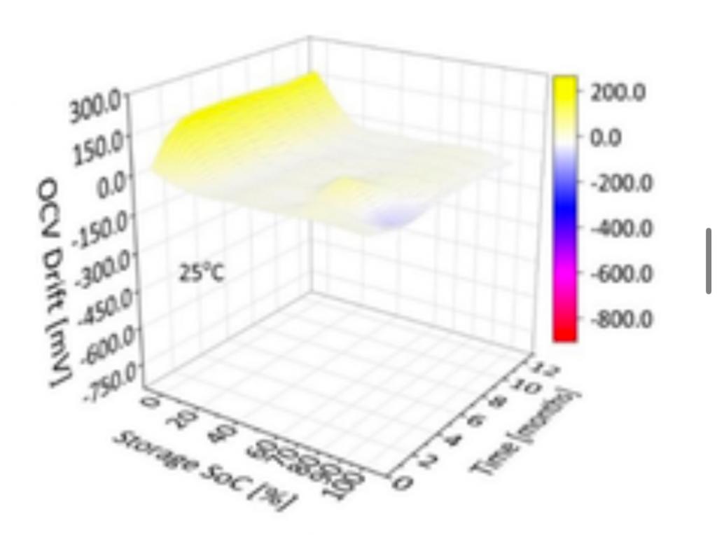

Det handlar egentligen om att bilen slutar dra ström ur batteriet när det nått minimumnivån.
Självurladdningen ur batteriet är väldigt låg omkring 2.5-3V/cell.
Cellerna skadas inte förrän man kommer ned ordentligt under 0%, så det finns marginal.
1.5 år är ju såklart länge, men lämnar man lösa celler med 0% så klarar de nog normalt 1.5 år.
Man ska absolut inte döma ut batteriet innan man kontrollerat.
Här är tester på självurladdning på NCA-kemi.
Vid 0% SOC, där man urladdade batteriet väldigt långsamt och stoppade vid 0% riktig SOC, dvs 2.5V. Cellen återhämtar 0.15-0.2V och sedan håller den ungefär samma spänning i hela testet (1år).
Äldre Teslor verkar stänga ned sig lite över 2.5V, 2.7V ungefär på de data jag har.
Testerna ovan är ju genomförda på nya celler.
Gamla slitna har högre självurladdning tex beroende på hur mycket lithium plating som finns.
Jag har inte sett någon motsvarande test på gamla slitna celler men det torde variera väldigt mycket på hur trötta de är.
Det torde räcka med att en eller några celler är döda för att batteriet inte ska fungera okey när/om man får igång det, dvs att batteriet efter någon tid utvecklar en imbalans i cellspänning som batteriet inte klarar att hålla i schack.
Jag tror att vi ligger ngn stans runt 50-50 på att batteriet är oskadat eller har utvecklat problem (gissar att vi inte har data på att batteriet var okey innan bilen ställdes undan?)
Hur bilen stått under tiden spelar också roll, inomhus med torrt/jämn temp är nättre än ute.

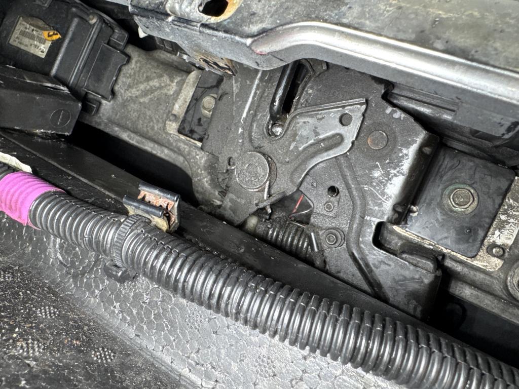

IMG_0539.pngIMG_0541.png[quote=Richardk post_id=827507 time=<a href="tel:1732912866">1732912866</a> user_id=4488]

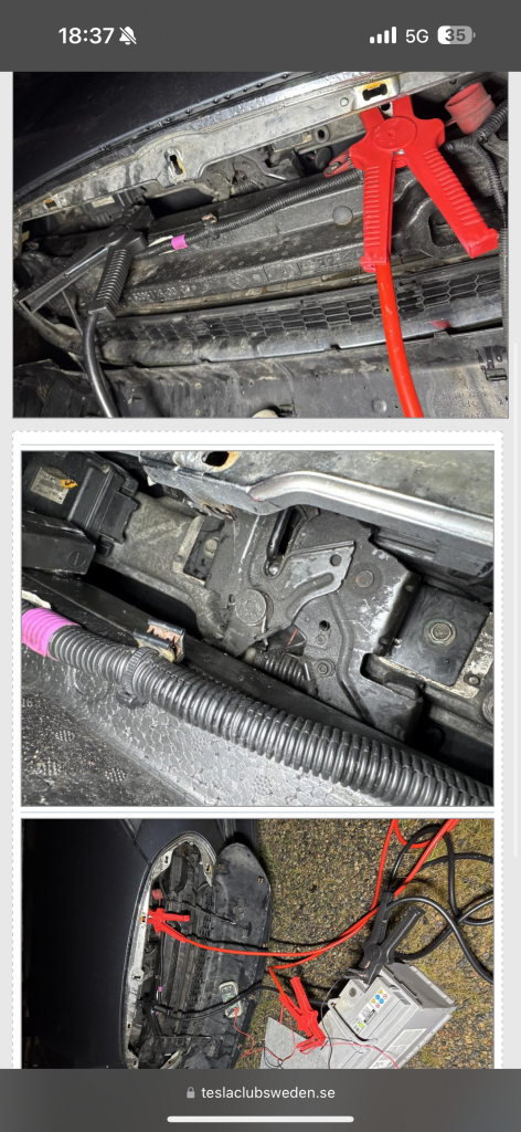

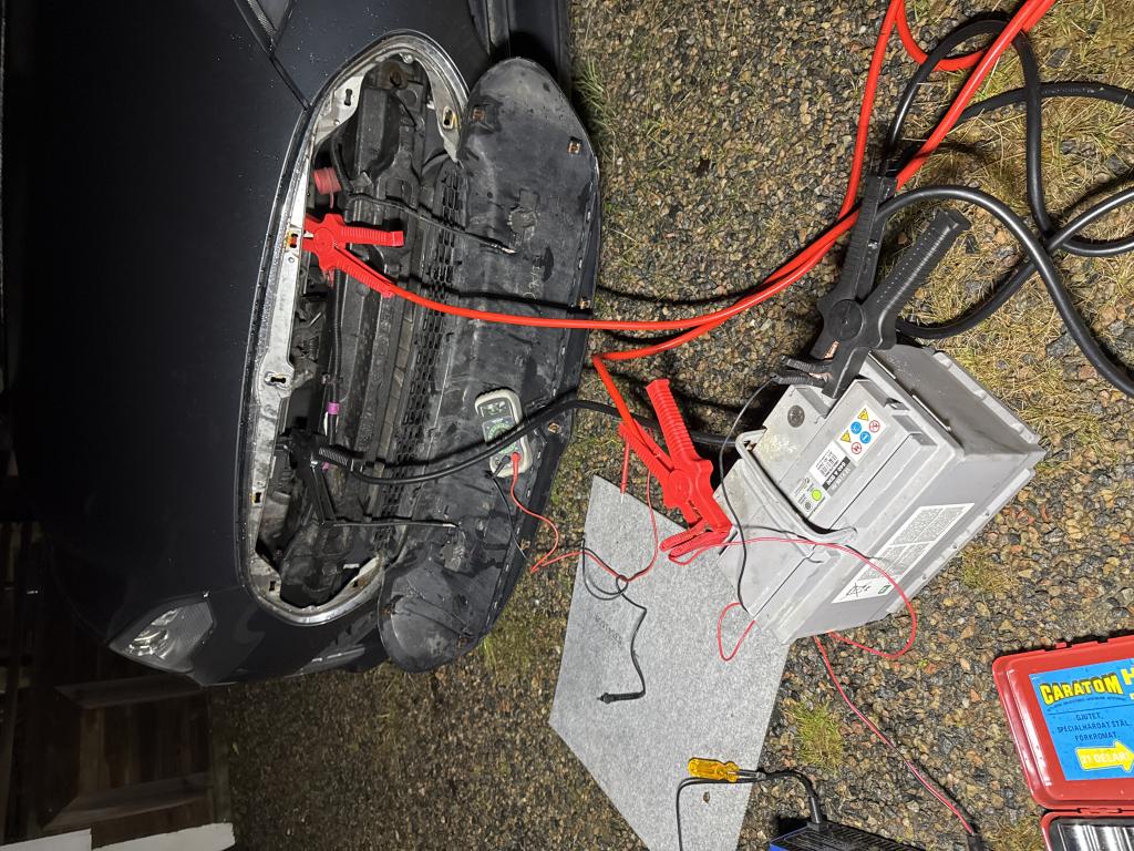

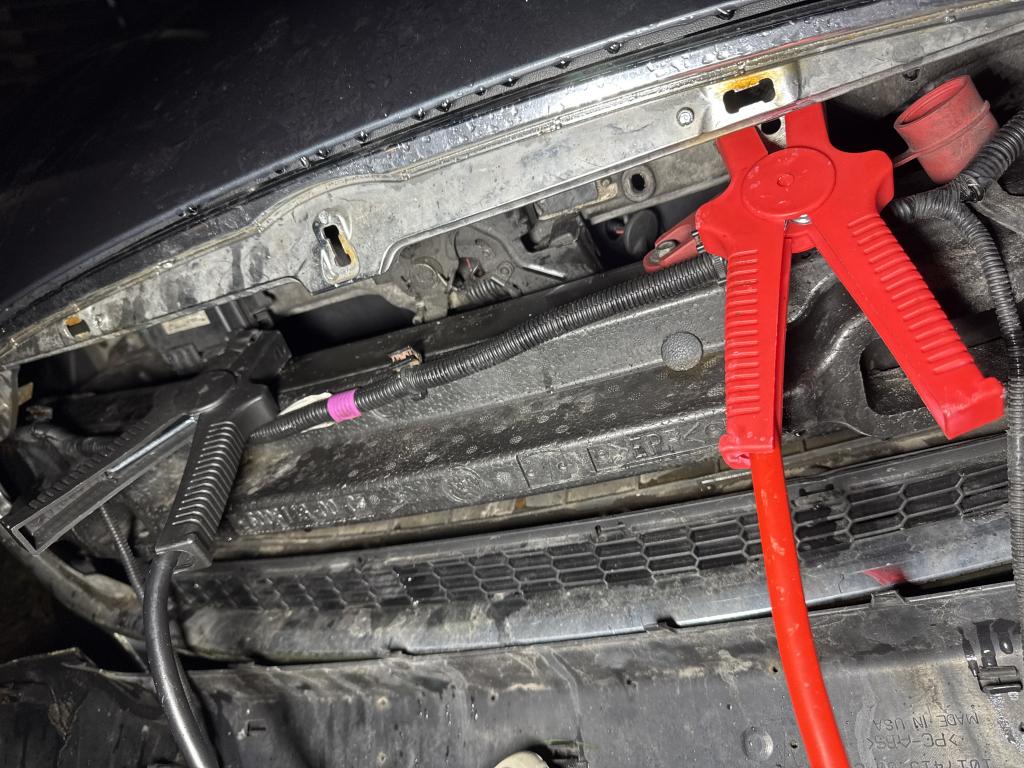

Jag ska dubbelkolla igen, bilen är långt bort och ska köpa den av min vän. Tänkte bärga hem den så man slipper åka 45 för att kolla på den. Tänkte kolla om man får/kan lyfta bilen i fälgarna upp på en bärgningsbil. Typ som på denna bilden

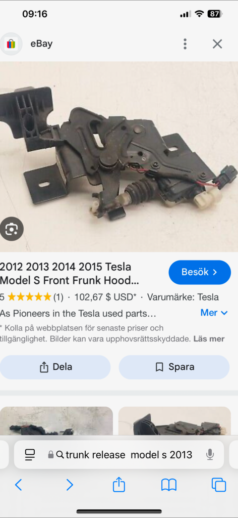

Nu har jag ingen susning om Tesla, men det ser ut som det sitter en solenoid som skall dra och öppna låset när den blir strömsatt.
Jag hade provat att strömsätta den och se vad som händer, eller bara trycka på plattan med en stor skruvmejsel

Det finns olika sätt att lösa det på, men enklast är ju att koppla på ström framme, och det brukar funka på de flesta bilar.
Jag har bara varit med om en bil det inte funkat på, och då var det nog en mjukvarubug, eftersom det redan fanns 12v framme vid nosecone. Då löstes det genom att tömma båda 12v och HV batteriet med en vanlig H7 glödlampa. Tog ett para dagar :)
Men nu har du troligtvis inte det problemet. Funkar det inte att koppla på ström och alla dörrar, fönster osv är stängda så blir det jobbigare (då man inte kan använda nödöppnare inifrån). Då får man göra som i nedan video. Alternativt slå sönder en ruta eller liknande.

Verkade inte som den tog emot något laddning alls. Hade velat få upp huven på något sätt så man kan kolla/byta 12 volts batterier. Har letat på hela internet känns det som och inte hittat något sätt att manuellt öppna den. Min ser annorlunda ut jämfört med de andra jag sätt på YouTube.
Har du mätt med multimeter framme vid nosecone både utan extra 12v batteri inkopplat, och med extra 12v batteri inkopplat som jag skrev tidigare? Utan den infon, går det inte hjälpa dig vidare.
Jag ska dubbelkolla igen, bilen är långt bort och ska köpa den av min vän. Tänkte bärga hem den så man slipper åka 45 för att kolla på den. Tänkte kolla om man får/kan lyfta bilen i fälgarna upp på en bärgningsbil. Typ som på denna bilden IMG_0552.jpeg
[/quote]
Me
Vi mätte vid nosecone nu innan vi kopplat upp extra batterier och fick 0,03. Sen koppla vi in batteriet och fick efter 5 min 0,04 ≈ 0,05. Si ingen stor skillnad och skärmen lyser inte upp och går ej att öppna med nyckeln. Några förslag?

Vi har fått hem den nu, bärgat hem den. Monterade av hela huvlåset. Vi fick med en laddare och vill testa att koppla in den. Vi har kommit åt 12v och fått igång några funktioner. Men stora batterier är helt dött. Frågan är om man vågar koppla in laddaren i vanliga eluttaget, det är en Tesla original laddare. Klarar eluttaget i mitt gamla hus det är frågan? Vill inte starta en brand
