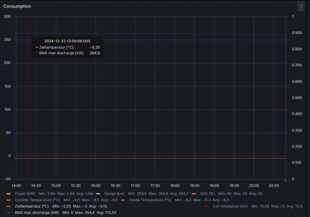

Här är exempelvis min Plaid med kallt batteri.
Celltemp = -5.25C, BMS Max discharge ? 264kW, dvs ~ 359hästkrafter ur batteriet.
BMS max Discharge är väldigt beroende på SOC (inte bara på batteritemperatur).
Med -5C drar nog bilen nästan loss med 300+ hk så man behöver inte värma batteriet för den skull.

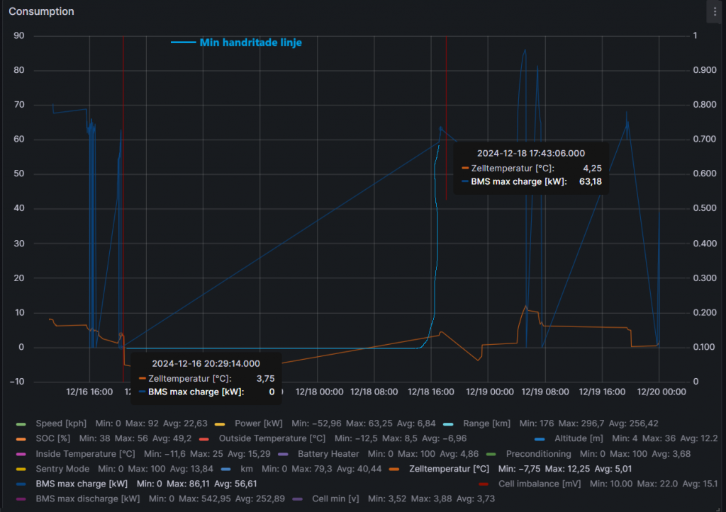

Här är bilen med Max charge samt celltemp. Sedan Tesla stängde USB-portarna är min loggning inte på när jag ionte sitter i bilen generellt.
Vi kan se att vid vänstra noteringen är celltemp 3.75 och Max charge = 0. Här får man ingen regen.
Andra noteringen, celltemp 4.25C, här är BMS max charge 63kW,dvs närmare full regen.
Eftersom datan blir hackig numera då inte Scan my tesla är igång (beror på min setting som vara tunad för när USB var på så fort bilen var vaken) har jag ritat in en ljusblå linje för att exemplifiera hur det brukar se ut när allt blir loggat, DVS max charge som även styr regen är 0 tills batteriet når ungefär 4C. Detta beror på att lithiumbatterier inte får laddas när de är minusgrader och Tesla har givetvis lite marginal då det inte finns tempgivare i varenda 7920 cell i mitt fall, utan en eller flera i varje cellgrupp (brick). Marginalen är till för att säkerställa att ingen del av någon cell är för kall när batteriet laddas eller bilen regenrererar.

Jag ser lite annorlunda siffror med mitt LFP batteri, där den kräver lite mer för att ge full regen. Vid -1 igår så gav den 0kW regen, och på 10min tur blev det 2-3° och fortfarande ingen regen.
Vissa dagar kan det vara 8-10° i mitt pack utan full regen. Enligt ScanMyTesla.
