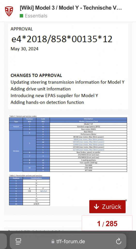

Dubbelkollade och ja RWD från Berlin är strukturellt pack (åtminstone med BYD Blade som jag tror det är på alla RWD numera därifrån).
Man får gräva runt lite på länken nedan. Lägger in skärmdump på det viktiga. Man kan kolla med VIN vilket batteri man har.
Länk: (kolla även länken till Akku Wiki om batterierna).
https://tff-forum.de/t/wiki-model-3-mod ... gen/100784

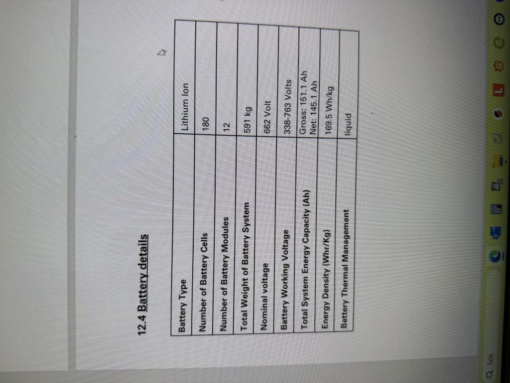

A6 etron 100 kWh batteri väger 591kgz

Man har alltså 94.9kWh tills bilen stannar.

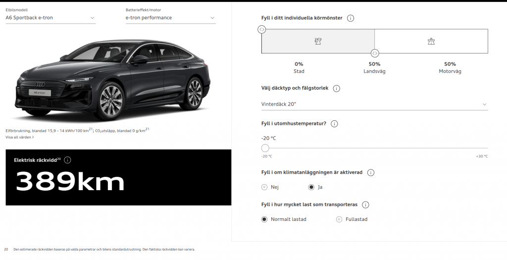

Jag kikar såklart en hel del på Audi, eftersom jag kommer därifrån med >20 år under bältet med Audi.'
Audi har en riktigt bra informationssida om faktisk räckvidd, där man kan ställa in vilket typ av väg, temperatur, last etc.
Om dom inte ljuger nåt så är det relativt lika, kanske lite fördel S.
Med varmt batteri, mycket fördel S om de har räknat in det.
