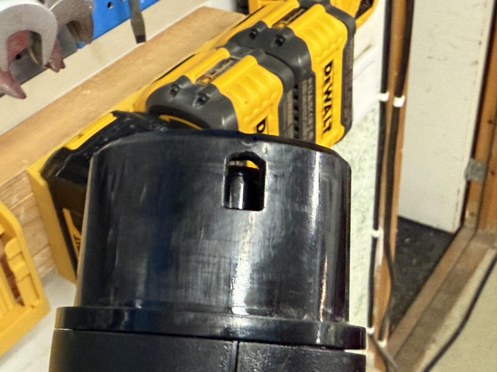

Såg att Metron-kabelns hål hade en förslitning i det hålet där laddportens pinne åker in, vilket får mig att tro att den inte har samma mått som kabeln från Mennekes. Ska jämföra kablarna i morgon för att se hur det står till. Kanske blir till att fila lite på kabeln ändå...

Man kunde se var låsstiftet ofta ville ta i i laddkontakten så jag slipsde ungefär dit.
Den lite rundade sidan var rak innan.

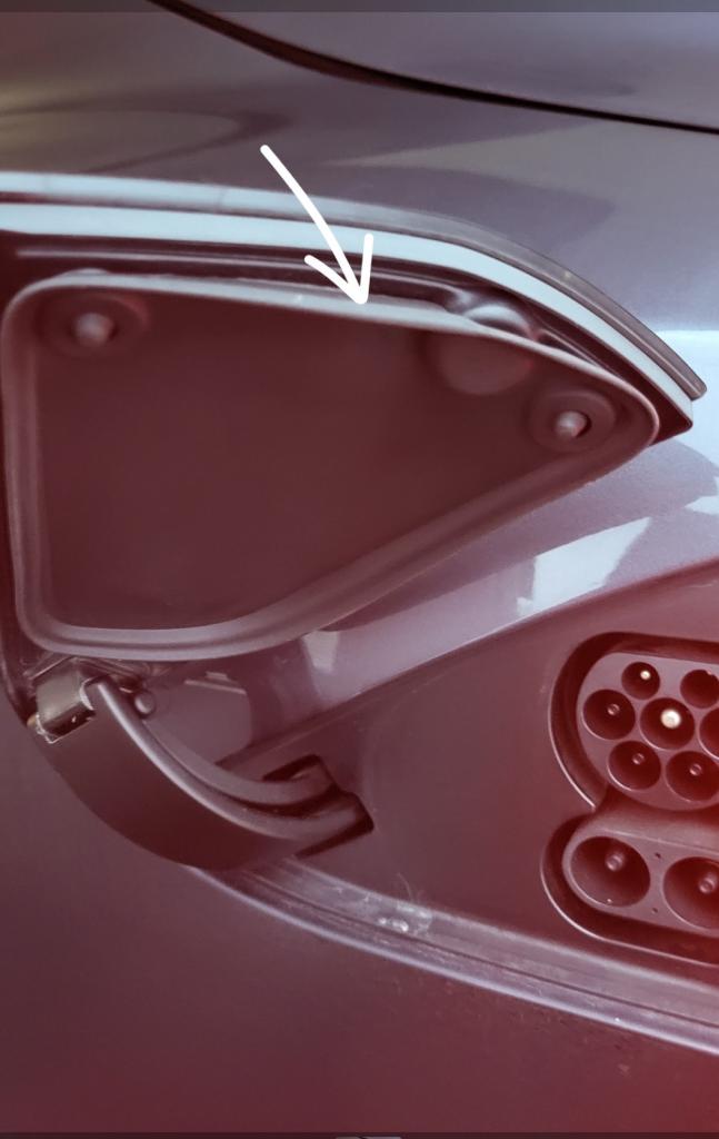

Kan meddela att det löste sig med ett serviceärende. Det kom ut en Tesla Ranger och fixade problemet på 5 min. Precis som någon här i tråden sa.

Laddkabeln ligger endast på marken då jag laddar bilen och då är ju laddhandsken i laddporten på bilen, annars har jag den på ett väggfäste. Dessutom har metronkabeln ett mycket bra skyddslock just för att hindra smuts från att komma in. Hade en Tesla ranger hos mig i ett annat ärende och då utförde han samtidigt en från Tesla beordad kontroll av laddporten (precis som AAKEE beskrev ovan satte han in laddkabeln och testade ett flertal gånger om det skulle fungera vilket det ju gjorde då). Dessutom monterade han en extra gummitätning på insidan av laddluckan som inte fanns monterad från fabrik. Misstänker att detta är orsaken till att det kommit in damm och smuts lätt i laddporten. På fakturan står följande : Problem Charging handle cannot be inserted in cold conditions, now working as designed. Korrigeringar: Retrofit Charge Port Door Seal.
Ser på min laddkabel att den är nött vid öppningen som AAKEE filat upp, så problemet är säkert att låspinnen inte riktigt låser om inte laddkabeln är väldigt långt intryckt i porten. Då räcker det med lite damm/smuts i laddporten för att låspinnen inte går in i öppningen. Hade problem här om dagen igen med att bilen inte startade laddningen på schemalagd tid, så jag kanske får göra öppningen lite större också på laddkabeln som beskrivits tidigare i tråden.
Här är en bild på gummiskyddet som rangern monterade
