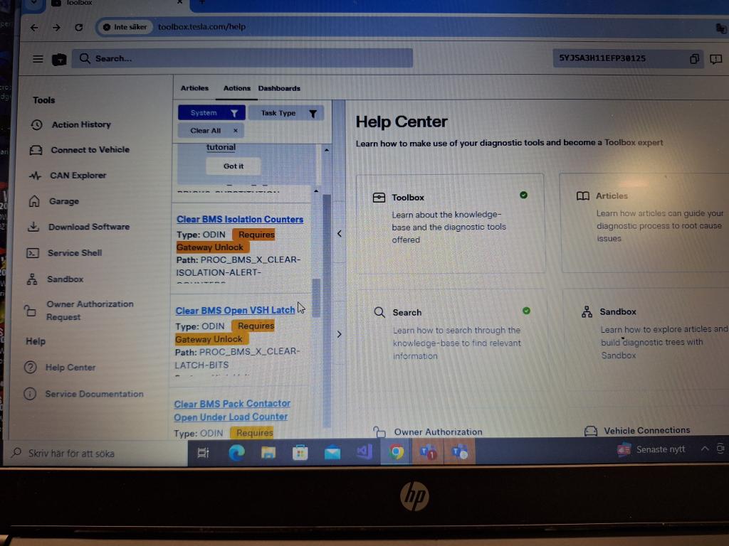

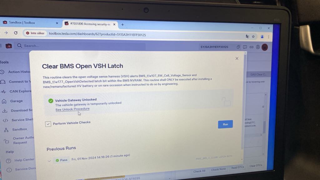

Det blev till slut så att jag betalade för en månads Toolbox3. När vi fått kommunikationen att fungera och installerat proxyn (inga stora problem med det, tack vare hjälpen här) så fanns det en meny i Toolbox, se bild, där man kunde ”Clear:a” BMS:ens felkod som låg kvar sedan sensorledningen till en cellgrupp i HV-batteriet lossnat. Denna felkod ligger kvar efter det att felet lagats, och måste nollställas i Toolbox.
Det dröjde en stund, sedan klickade kontaktorerna till och hela bilen fungerade som vanligt! Körning, laddning, luftfjädring, ja allt! Härlig känsla!

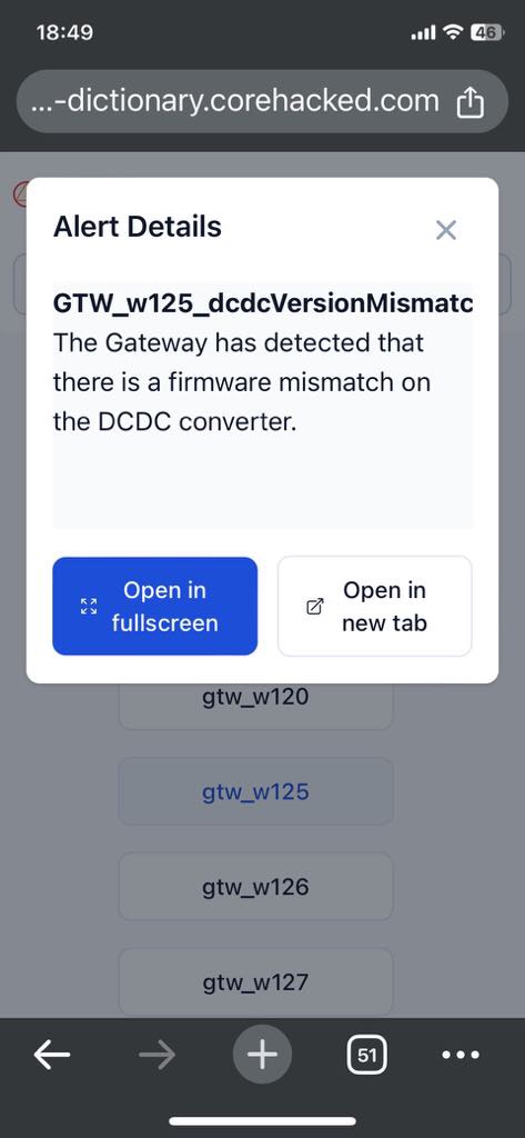

Kvar ligger en varning i appen, GTW_w125_dcdc…., se bild 2. Någon som känner igen detta, och vad man kan göra?
Den verkar inte ha någon betydelse för bilen, inget som märks i alla fall.

Angående felkoden w125 så kan det kanske lösa sig genom att gå in i service mode och uppdatera alla modulerna. Var ett tag sedan jag gjorde det och har inte gjort det för denna felkod själv. Men borde kunna lösas på detta sätt.
Re: Ansluta Toolbox3 till TMS.
Uppdatering löste problemet. Tack!

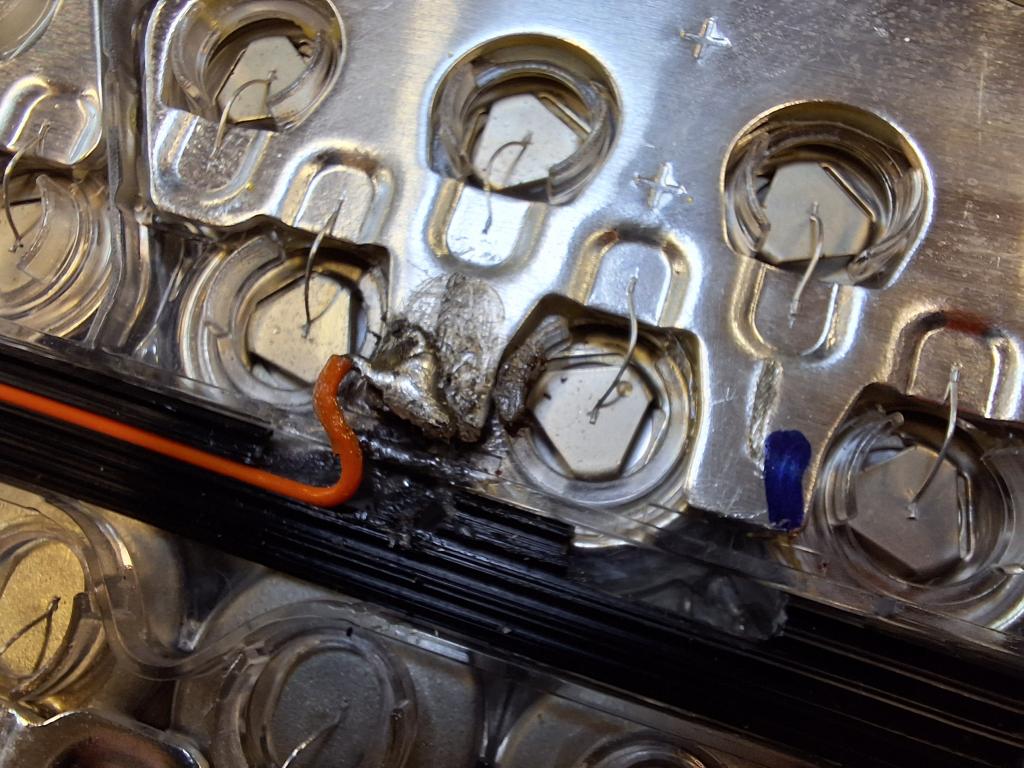

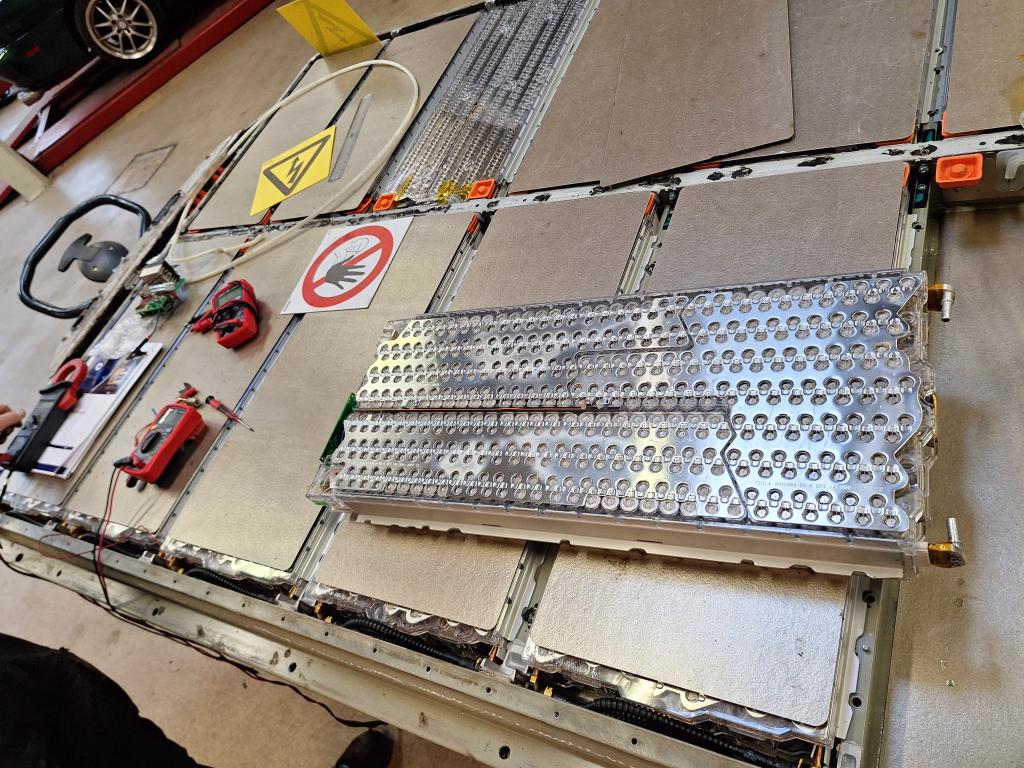

Aldrig får man vara riktigt glad...Efter ett par hundra mil dök felet upp igen. Efter en hastig passage över en skumpig järnvägsövergång gick bilen visserligen att köra, men efter att den stängts av gick det inte att lägga in drive igen. Samma felkoder som tidigare. Scan my Tesla visade visserligen ingen ojämn cellspänning, men misstankarna var så starka att batteriet plockades ner och öppnades. Den sensorledning som tidigare var problemet glappade nu i sin fastsättning. Vi hittade den gången inget bra sätt att fästa den tunna sensorledningen i den tjocka aluminiumplattan. Efter några fruktlösa försök med punksvets, lödning och annat så klippte vi helt enkelt ett snitt i en "läpp" på aluminiumplattan, lade sensorledningen i snittet och klämde ihop med polygripen. Det var denna idé som inte var helt 100, sensorledningen var nu lite lös och glappade........
Efter lite googlande fortsatte vi på lödspåret, då vi läste att det går att löda koppar mot ALU om man droppar på motorolja när man värmer och löder. Det lät suspekt men var värt att prova. Efter mycket värmande gick det att få en, visserligen ful, men fungerande lödning.
Det ser ut som en typisk kallödning på skitigt underlag, se bild, men både lödpärla och sensorledning siter faktiskt stadigt fast i aluplattan. Vår 100W lödkolv var egentligen för klen. 2-300W rekommenderas ( aluplattan suger mycket värme).
Sätta Modulen på plats igen. Skruva ihop Batteripacket. Lyfta på plats. Lufta. Betala för Toolbox3 ( MYCKET billigare nu). Nollställa felkoderna (visar bild på vilken meny det är).
