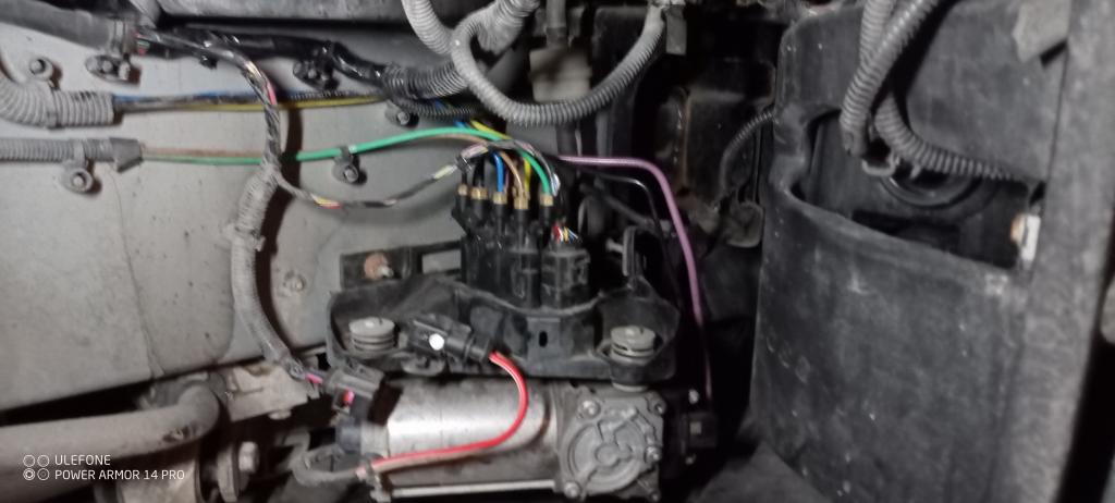

Vi har ju tidigare konstaterat att dessa delar inte är trycksatta när kompressorn vilar, så för att kunna läcksöka måste vi tvångsköra kompressorn.
Jag sprutade på såpvatten på ventilblock slang och kompressorhus och kopplade in ett separat bilbatteri på kompressorns + och -
Upptäckte då en ytterst liten läcka på en slanganslutning (försvann helt när man drog åt anslutningen lite)

Kompressorn kom och monterades, men som ni kan gissa så kvarstod problemet och den första felkoden dök upp igen.

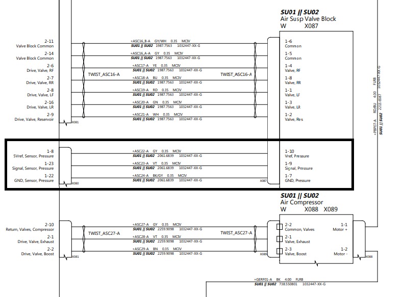

Dax att leta fram ett kopplingsschema och mäta upp givaren.(i eftertankens kranka blekhet borde detta vara det första man gjort)

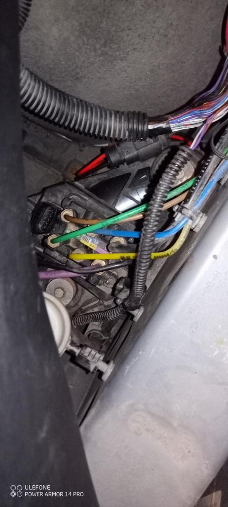

I schemat kan man se att det är stift 7 jord, 9 signal, 10 ref 5v som gäller
Fram med 3 mätnålar som man sticker in i kontakten från baksidan och 2 mätinstrument kopplade jor-signal och jord-ref 5v
Instrumenten visade 0.1v och 4.85v (den låga referensspänninge berode troligen på att sensorn var så dålig att den i det närmaste var kortsluten)
När kompressorn försökte trycksätta systemet rörde sig inte mätvärdet över huvud taget.
Slutsats: trasig sensor.
