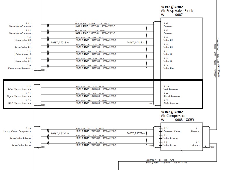

Dax att leta fram ett kopplingsschema och mäta upp givaren.(i eftertankens kranka blekhet borde detta vara det första man gjort)

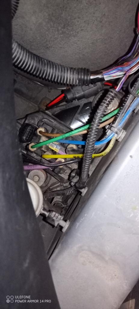

I schemat kan man se att det är stift 7 jord, 9 signal, 10 ref 5v som gäller
Fram med 3 mätnålar som man sticker in i kontakten från baksidan och 2 mätinstrument kopplade jor-signal och jord-ref 5v
Instrumenten visade 0.1v och 4.85v (den låga referensspänninge berode troligen på att sensorn var så dålig att den i det närmaste var kortsluten)
När kompressorn försökte trycksätta systemet rörde sig inte mätvärdet över huvud taget.
Slutsats: trasig sensor.
Nytt ventilblock beställdes och innan montering kontrollmätte jag och då var mätvärdena 0,48v och 4.98v (0.48/4.98*23.7248-1.375=0,912bar)
