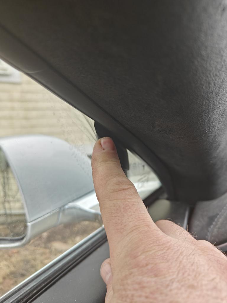

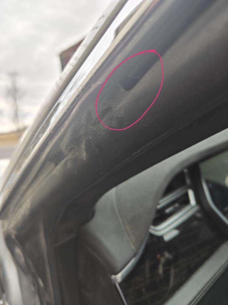

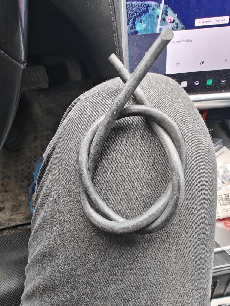

RawEl skrev: 30 mar 2025 11:45
Nån som har förslag på punkt 1 ?
För mig så fick jag vindbrus från förardörren.
Tryck på lilla listen när du kör så gissar jag att det minskar.
Det finns ett litet hål i tätningslisten runt dörren precis vid lilla rutan som man kan stoppa in en "gummibit" som gör att trycker ökar på listen mot fönstret.
Man får testa hur mycket man ska stoppa in där för att få rätt effekt.
