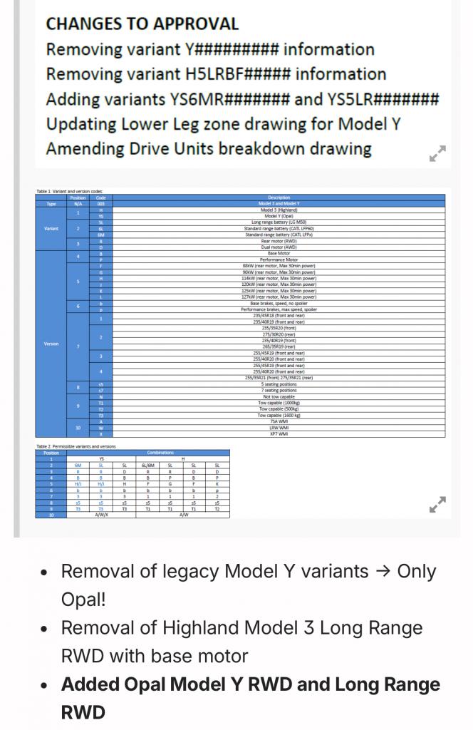

Detta är det senaste certifieringensdokumentet vad jag vet:
Y heter Opal, inte Juniper.
Endast CATL är aktuellt,
6L är det vanliga 60kWh (på 60.5kWh)
6M är förberett för det kommande 62kWh (som kan bli på 62.5kWh).
Om man söker på regnumret på transportstyrelsens hemsida kommer man kunna utläsa version på batteriet under variant.
YS6LR = 6L-batteriet på 60kWh
YS6MR = 6M-batteriet på ~ 62kWh.

Nej, det där är Teslas underlag för EU-godkännande.Teslasemitruck skrev: ↑07 apr 2025 15:08Intressant. Vet du några andra batterier som är på ingång . Man skulle ju kunna tänka sig mindre batterier om det kommer billigare modeller/versioner ?AAKEE skrev: ↑07 apr 2025 12:21Det är exakt samma CATL på 60.5kWh.
BYD monterades i Tyskland under en period men det har inte levererats Y med BYD på ett bra tag från Tyskland. Jag tror att vi bara får CATL idag.
Det är på G ett aningen större sägs det, på 62kWh. Det har inte kommit så långt att det är med i Teslas EU-helbilsgodkännande sist jag kollade.
Det nya (62.5) sägs vara implementerat i Tjajjna men bara i model 3.
Vi kanske kan gissa på att det kommer till sommaren eller efter.
För 3/Y finns bara LR-batteriet 5L och RWD-batteriet 6L idag och det lite större 6M lär vara på G. Några andra finns inte i någon plan som är officiell.
