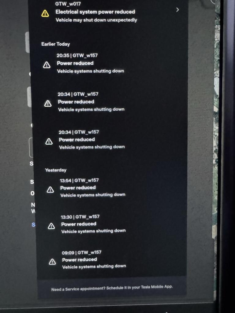

Bilen vaknade upp ganska snart efter att jag anslöt en laddare. Bilen vägrar dock att ladda och nu är det verkliga fel som visas. Bilen hade 69% i stora batteriet så WC har laddat upp batteriet och sedan därefter gått sönder, samtidigt då som bilen kanske?
12V batteri byttes i oktober. Läser domedags-poster och vissa säger att detta är ett symptom på ett HW-batteri som antingen har knas på säkringsbox eller helt enkelt håller på att tacka för sig.

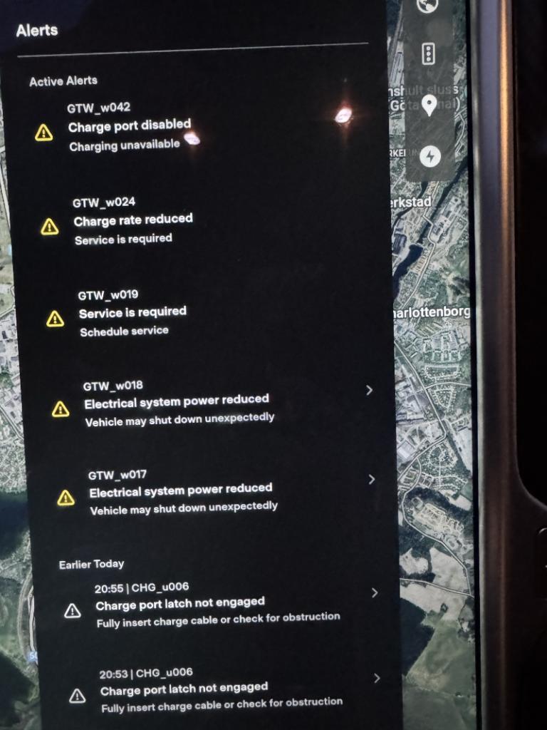

Startade om MCU och fick några nya felkoder. Just nu har jag dessa och kan inte öppna laddluckan. Har bokat tid för service. Sjukt vad många fel utan en enda förvarning från en dag till en annan…
DIS_w126
DAS_w009
DI_w039
ESP_w003
ESP_w002
GTW_w157
GTW_w042
GTW_w024
GTW_w019
GTW_w018
GTW_w017
CHG_u006
DIS_w126
DAS_w009
DI_w039
ESP_w003
ESP_w002
GTW_w157
GTW_w042
GTW_w024
GTW_w019
GTW_w018
GTW_w017
CHG_u006

GTW_w157_lowVoltageSupportFault
There has been an issue in providing support to the low voltage (LV) bus, and the voltage has dropped below the target. This can be caused by:
Wiring issues between the DCDC and rest of vehicle on LV harness (B+ or ground).
GTW_w042_TASversionMismatch
TAS may not function properly
GTW_w024_ESPversionMismatch
ESP may not function properly
GTW_w019_CPversionMismatch
CP may not function properly
GTW_w018_CMPversionMismatch
CMP may not function properly
GTW_w017_BMSversionMismatch
BMS may not function properly
CHG_u006_latchDownProxLatched
The presence of a charge cable was detected (via the proximity signal) and the latch was down.
Loose 12V battery positive or negative connections at either end of the harness.
No LV support provided due to low Battery Management System (BMS) State of Charge (SOC).
No LV support provided due to BMS issues.
No LV support provided due to DCDC issues.
No LV support provided due to E-fuse DCDC fuse tripped.
DCDC is not enabled by the BMS or E-fuse.
Controller area network (CAN) bus issues with PT or BDY.
This alert does not mean the 12V battery is bad. It means the vehicle is not adequately supporting the 12V battery and LV system.
Re: Hur starta laddning på urladdad bil?
Tack för detta! Det är en smula lugnande. Hittade ett par trådar på teslaforum i USA liknande där man trodde precis det. Förhoppningsvis är det något utbytbart som säkringar eller annat från HW till LV. Billigt blir det säkert inte men det kunde ju vara skönt att slippa byta HW-batteri. Borde jag köra några tester eller liknande i service mode innan Tesla tar bilen?datmbn skrev: ↑23 apr 2025 07:24
du har ju också flera koder med versionMismatch
har du fått ner någon ny programvara som inte blivit fullständigt installerad ?

Testa att gå in i service mode och tvinga ominstallation av aktuell mjukvara?
Om du gör det behöver du nog någon form av stödladdning under tiden så inte 12v tar slut innan installationen är klar.(tex annat större batteri eller stark laddare)

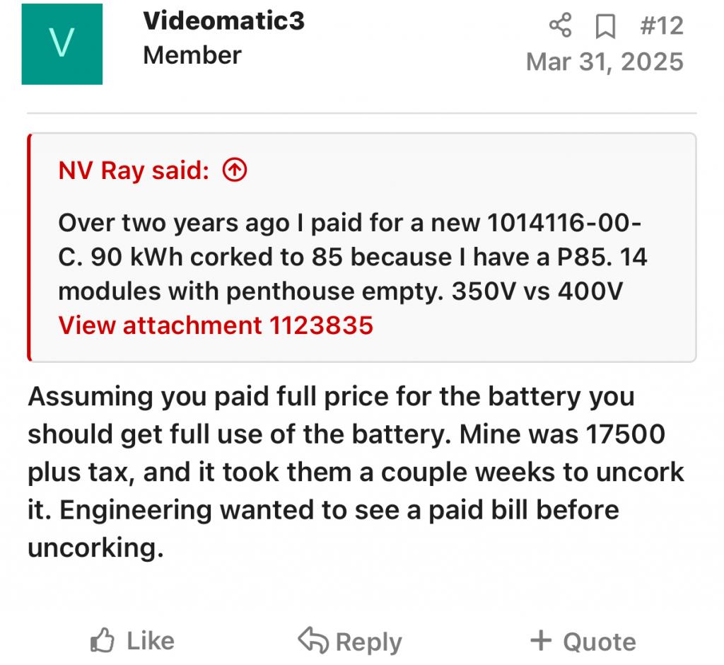

Någon som vet vad ett nytt, inte refurbed, 90-batteri kostar?
Model S P85DL+
Finns det ens nya såna numera?
[Edit]Det kanske var 85 som inte fanns.
17500 + moms etc…
- Bjelke
- Inlägg: 19985
17500 dollar alltså, plus moms motsvarande om jag fattar rätt.
