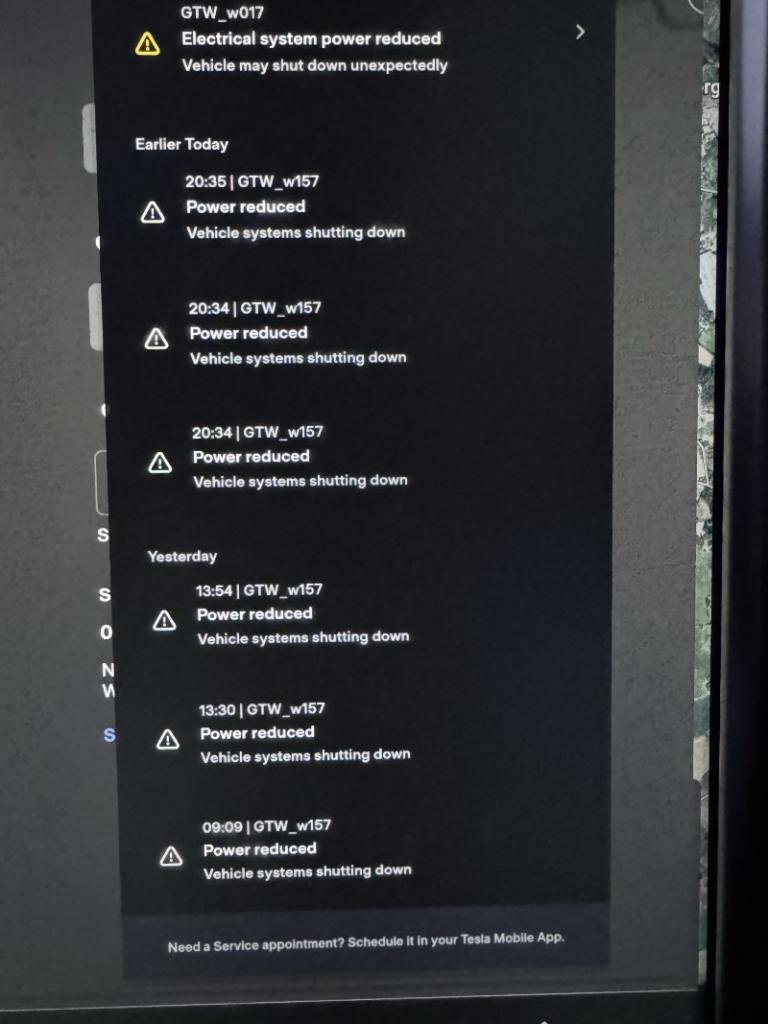

Startade om MCU och fick några nya felkoder. Just nu har jag dessa och kan inte öppna laddluckan. Har bokat tid för service. Sjukt vad många fel utan en enda förvarning från en dag till en annan…

Re: Hur starta laddning på urladdad bil?
GTW_w157_lowVoltageSupportFault
There has been an issue in providing support to the low voltage (LV) bus, and the voltage has dropped below the target. This can be caused by:
Wiring issues between the DCDC and rest of vehicle on LV harness (B+ or ground).

mans71
- Inlägg: 2500
Tack för detta! Det är en smula lugnande. Hittade ett par trådar på teslaforum i USA liknande där man trodde precis det. Förhoppningsvis är det något utbytbart som säkringar eller annat från HW till LV. Billigt blir det säkert inte men det kunde ju vara skönt att slippa byta HW-batteri. Borde jag köra några tester eller liknande i service mode innan Tesla tar bilen?datmbn skrev: 23 apr 2025 07:24

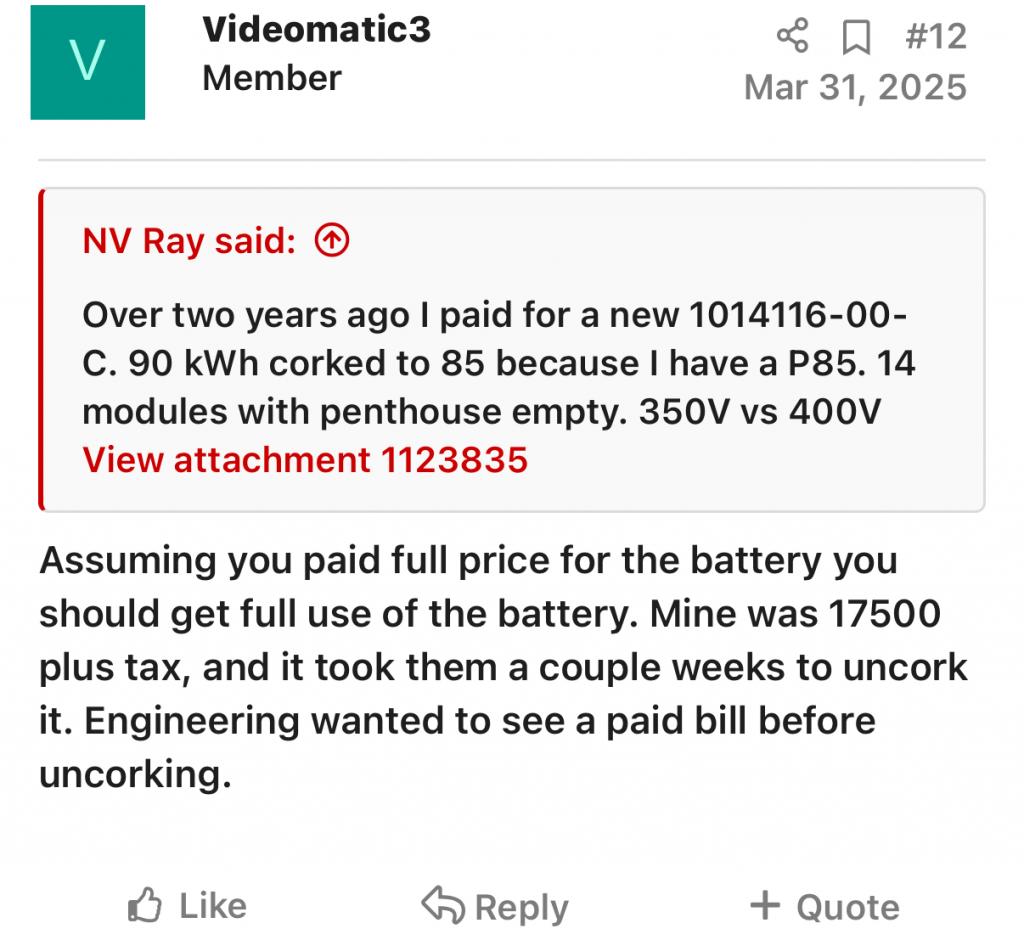

Någon som vet vad ett nytt, inte refurbed, 90-batteri kostar?
Model S P85DL+
- Inlägg: 8262
- Ort: Boden
- Referralkod: ts.la/ke18519
Finns det ens nya såna numera?
[Edit]Det kanske var 85 som inte fanns.
17500 + moms etc…
- Inlägg: 20040
17500 dollar alltså, plus moms motsvarande om jag fattar rätt.
