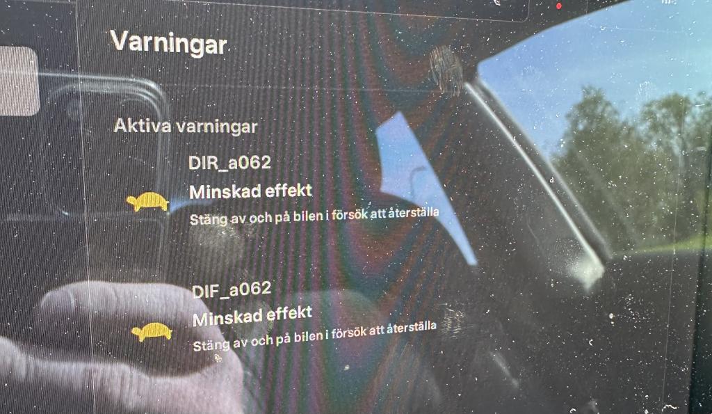

Fick följande felkoder idag när jag satte mig i bilen:
DIF_a062
DIR_a062
Bägge säger ”minskad effekt, stäng av och på bilen i försök att återställa.”
Omstarter hjälpte ej, låsa och lås upp bilen så försvann det.
Någon som varit med om samma eller vet vad som orsakar dessa felkoder?

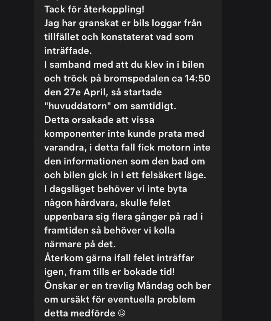

Fick följande svar
Inlägg: 19966
Re: Felkoder m3P 2021
Oj, det var ett utförligt och begripligt svar :) bra för att vara Tesla…
Då får man ju hoppas att det stämmer också :)
Inlägg: 6779
Bjelke skrev: 29 apr 2025 18:30
Ja, kudos till den på Tesla som handlade det där 👍
