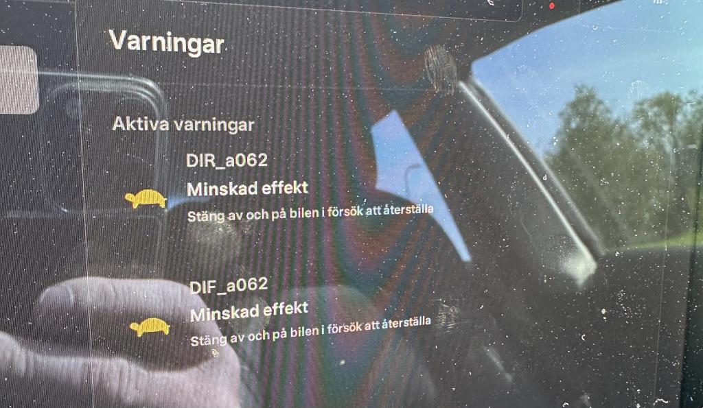

Fick följande felkoder idag när jag satte mig i bilen:
DIF_a062
DIR_a062
Bägge säger ”minskad effekt, stäng av och på bilen i försök att återställa.”
Omstarter hjälpte ej, låsa och lås upp bilen så försvann det.
Någon som varit med om samma eller vet vad som orsakar dessa felkoder?

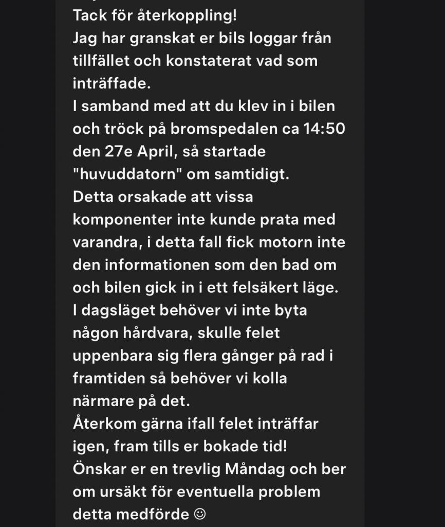

Fick följande svar
- Inlägg: 20015
Re: Felkoder m3P 2021
Oj, det var ett utförligt och begripligt svar
bra för att vara Tesla…
Då får man ju hoppas att det stämmer också
