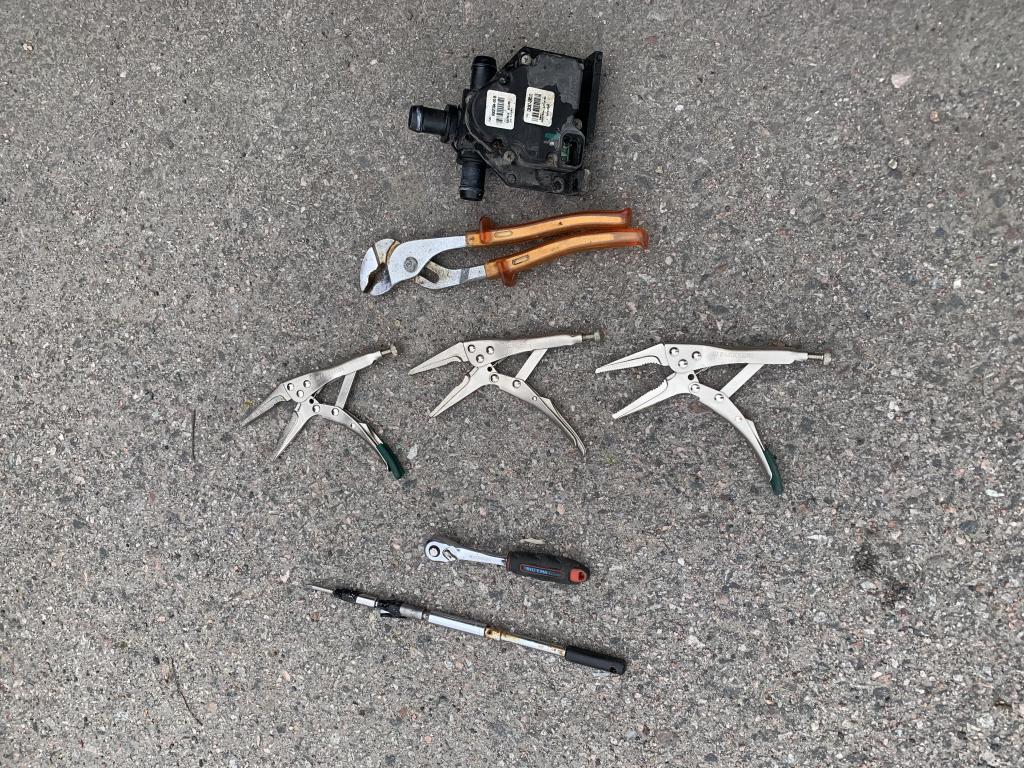

Nyss hemkommen från mitt andra hem på Cypern (5 månader). Sätter mej i bilen och ser varningen låg nivå på kylarvätskan. Backar ut bilen ur garaget och ser en pöl höger fram. Demonterar frunken och ser att det är 3-vägsventilen som läcker. Köper glykol hos Mekonomen och frågar om de har en 3-vägsventil. De rekommenderar Bilservicehuset i Gävle AB, så jag åker dit. De säger att de kan beställa hem en 3-vägs ventil från Grufman Bil AB och byta den åt mej. De ska skicka en offert för godkännande.
När jag kommer hem kollar jag vad Grufman tar för 6007384-00-F (2760 sek inkl moms).
Offerten från Bilservicehuset i Gävle AB säger 5429 sek inkl moms för 3-vägsventilen. Med byte blev kostnaden 8970 sek inkl moms.
Jag beställde 3-vägsventilen via tesla-appen för 690 sek inkl moms samt fick den levererad hem av teslas servicetekniker då huvlåsets funktion skulle kontrolleras.
Tesla tar 3240 sek inkl moms för ventil + arbete.
Efter några youtube-filmer samt köp av några griptänger på Lidl (69 sek) bytte jag ventilen i dag.

Med luftning tog det 2 timmar. Mest beroende på att videon sa insex men det var T25 på skruvarna som höll ventilhuset. Jag luftade dessutom flera gånger då bilen inte meddelar att den är färdig. Det ska räcka att köra i 15 minuter och se att nivån sjunker i glykolbehållaren.
Bra förberedd borde det ta max 1 timme.
