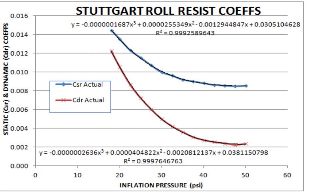

Re: Köpte jag fel däck?
Litegrann om vi förutsätter att det är korrekt tryck till att börja med.
Trycken Tesla tagit fram är ju för att det ska rulla lätt.
Man kan öka trycket och spara lite extra.
I de flesta tester jag läst planar det ut ganska mycket över 3 bar och går som lättast vid ~ 3.5bar.

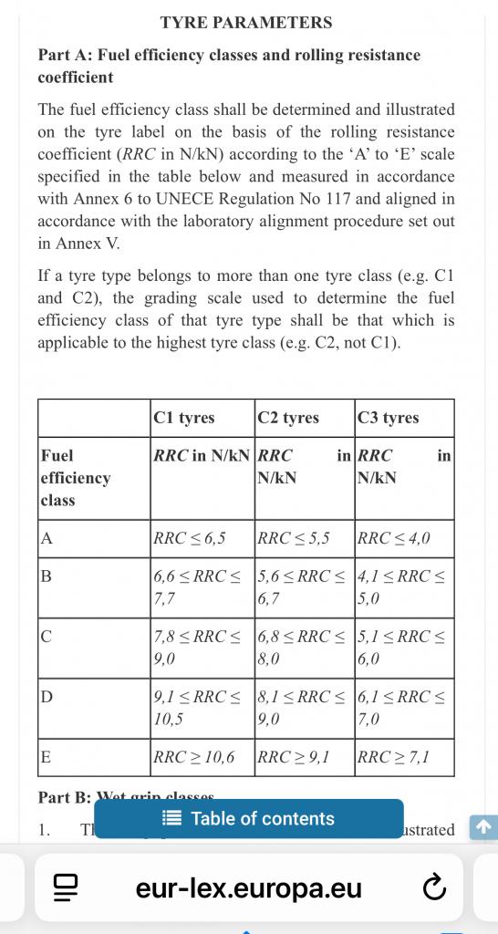

Det var gamla crossclimate 2 suv som hade A i rull.AAKEE skrev: ↑11 maj 2025 10:11Det verkar skilja mycket mellan olika dim? Eller versioner? Man torde ju vilka ha A-klassade om det går välja.Tellus skrev: ↑11 maj 2025 10:04A klass i dimension 255/45-19 (original på Y, ej performance)AAKEE skrev: ↑11 maj 2025 08:45C-klassning, så inte de snålaste.Sportbilsentusiasten skrev: ↑10 maj 2025 15:59Vad tycker ni om Michelin Cross Climate?
Dvs året runtdäck.
Är de bullriga och håller lika bra? Om vi nu struntar i sämre grepp…
(Michelin är tydliga med att de inte är lämpliga som vinterdäck i Norden)
Jag köper dom till Juniper. Vunnit många tester. Continental Allseason contact 2 också bra, men klass B.
Båda har alptopp med snöflinga enligt nya lagen.
https://www.dackonline.se/rshop/Dack/Mi ... L/R-449386
Känns som det är hårdare regler nu för att få A, när ändrades det?
Så man kan nog inte jämföra nylanserade med äldre däck.

Det har nog inte ändrats sedan 2020-ish när det kom. ( EC 740/2020: https://eur-lex.europa.eu/eli/reg/2020/740/2020-06-05 )Tellus skrev: ↑02 nov 2025 13:52Det var gamla crossclimate 2 suv som hade A i rull.AAKEE skrev: ↑11 maj 2025 10:11Det verkar skilja mycket mellan olika dim? Eller versioner? Man torde ju vilka ha A-klassade om det går välja.Tellus skrev: ↑11 maj 2025 10:04A klass i dimension 255/45-19 (original på Y, ej performance)AAKEE skrev: ↑11 maj 2025 08:45C-klassning, så inte de snålaste.Sportbilsentusiasten skrev: ↑10 maj 2025 15:59Vad tycker ni om Michelin Cross Climate?
Dvs året runtdäck.
Cross climate 3 sport får B i rull trots bara 6,1mm mönsterdjup nya.
Jag valde istället hankook flixclimate som också har B, men med 8mm mönsterdjup och ska gå lite tystare (har skum)
https://www.hankooktire.com/uk/en/tire/ ... imate.html

Verkar vara 7,1 för flexclimate i dimension 245/45 19
https://toptirereview.com/michelin-cros ... -tire-test

Du kan söka på EU-godkännandet på däcken här:Tellus skrev: ↑02 nov 2025 15:34Ok!
https://eprel.ec.europa.eu/screen/product/tyres/2296680
(Crossclimate 3 245/45 R19 valt i länken)
