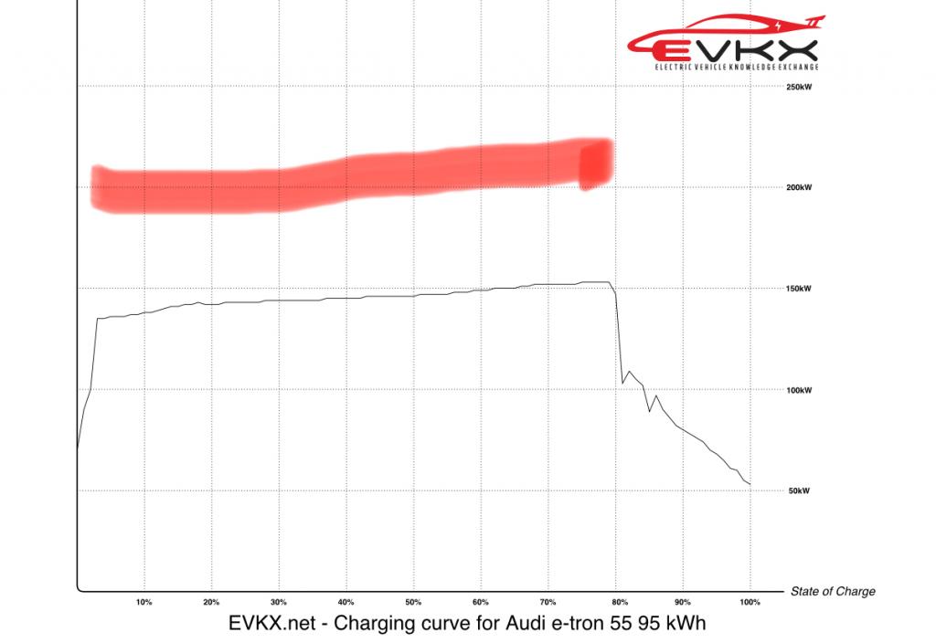

Alla lithiumbatterier av idag fungerar så att maximal strömstyrka utan risk för lithium plating minskar med ökande SOC.
Så man måste minska strömstyrkan när laddningsnivån ökar om man redan ligger oå gränsen.
Ungefär såhär:
Klarar man 4C vid 25%, blir det 3C vid 50% och 2C vid 75%.
Det Beror på att lithiumjonerna inte är smarta nog att köra hela vägen längst bort och fylla på på bästa sätt utan de sprider sig och parkerar lite här och där. Det gör att när batteriet börjar vara lite laddat sitter det parkerade lithiumjoner som är lite ivägen och minskar rörligheten för de som är ute och letar parkeringsplats.
Man kan läsa ut en del från en laddkurva.
Det området jag markerat med rött är begränsat av max strömstyrka. Därför stiger laddeffekten när SOC stiger (= ökande spänning med samma ström ger mer effekt).
Till höger om det området är det batteriets celler som sätter gränsen och inte kan/får ta emot mer ström för att inte få lithium plating.

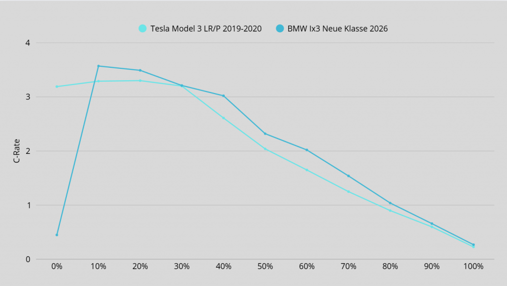

Skall bli otroligt spännande och se hur BMW har tacklat denna typ av batteripack i neue klasse.
Det är CATL och EVE som ska leverera cellerna om jag fattat det rätt.
De kanske löst det bättre än Tesla som har lika teög laddning som vanligt med 4680.

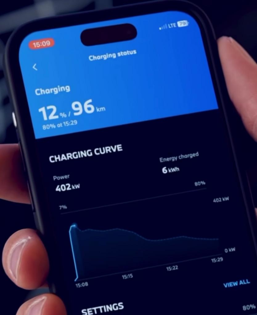

Lite detektivarbete.
800km WLTP kräver ganska stort batteri i en SUV som IX3.
BMW råkade få med förväntad laddkurva i en Reel tidigare. 😇
Och den stämmer bra med att laddhastigheten halverats vid ca 50% SoC.
Och Peaken på 400kw verkar hållas i någon eller några få minuter.
De startade på 7% och vid 12% har bilen laddat 6kwh.
Dvs är 5% 6kwh så är batteriet 120kwh stort, minst.
Men den beräknar 7-80% på ca 20-23minuter, vilket jag missade tidigare då det var klockslag i bilden och inte tid kvar, och för ett så stort pack är det ändå riktigt bra.
Även om man med så lång räckvidd förmodligen slutar ladda när bilen ramlar under 200kw. 🫣🤣🤣
Inlägg: 7724
Re: 400V vs 800V
R_Edvinsson skrev: 16 jun 2025 22:17
manneson skrev: 16 jun 2025 17:57
Tror knappast det blir så stort batteri i lilla iX3.
Garanterat under 100kwh, gissningsvis mellan 80-90kwh.
Bra detektivjobb!

Jag har grottat lite i iX3 nu när det börjar finnas data. Jag har ju hävdat att rullade celler (Jelly Rolls) är dåliga på att ladda snabbt vid högre SOC, och speciellt när man maximerar kapaciteten genom att öka lithiumhalten och ta bort ämnen som är bra på att tillåta höga strömmar så minskar möjligheterna till höga strömmar i cellerna.
Tesla maximerar kapaciteten så mycket de kan och de använder ingen övre buffer för att få laddningen snabbare i topp heller.
Påståendet var att BMW hade löst problemet med jelly rolls och snabb laddning med sina 4680 och 46120.
Jag har tagit 2018-2020 model 3 Long Range och Performance med 77.8kWh batterikapacitet för att jämföra med.
Loggade faktiska laddhastigheter från teslabilar som använder teslalogger https://teslalogger.de/charger_fw.php har använts.
För iX3 Neue klasse 50 har jag hittat ladddata här https://evkx.net/models/bmw/ix3/ix3_50_ ... gingcurve/ där det finns för varje enskild procent SOC från 0-100%. Batterikapaciteten på iX3 är tagen från ett dokument som BMW själva gett ut, som jag inte hittar igen men det är 112kWh total kapacitet, för att jämföra med Teslans 77.8kWh.
Eftersom iX3 har ett mycket större batteri så har jag räknat om laddhastigheten till C-rate, dvs effekt i kW / batterikapacitet i kWh. (Ska man vara petnoga så är C-rate egentligen ström / kapacitet i Ah, men vi har inte den datan och kW/kWh kommer fungera ganska bra för att jämföra. Men så är det i vart fall sagt, ifall någon tänkte på det.)
Här är jämförelsen i C-rate vs SOC för dessa bilar:
Som vi ser så laddar inte iX3 nämnvärt snabbare än model3 när vi jämför C-rate (ett dubbelt så stort batteri har givetvis möjlighet att ladda med dubbelt så många kWh), trots att vi jämför teslan från 2018-2020 med en splonkarns neu Neue Klasse 2026.
Att BMW-kurvans form liknar Teslans såpass mycket där inte max laddeffekt (400 resp 250kW) begränsar beror på cellernas möjlighet att ta emot ström. (tillverkarna har givetvis begränsat strömmen så att inte det uppstår mer än hanterbar nivå av lithium plating.
Jämför man med tex Porsche Taycan Turbo S så ser vi en helt annan laddkurva. Den håller 303kW vid 64%, vilket är 2.89C.
BMW iX3 Neue Klasse ligger på 1.96C vid samma SOC.
Data på Porschen: https://evkx.net/models/porsche/taycan/ ... gingcurve/

Inlägg: 7724
Re: 400V vs 800V
iAkita skrev: 10 dec 2025 22:53
Kul uträkning! Men jag vet inte om 15-20% högre C-rate från 40-80% kan kallas likvärdig. Det är ju just det intervallet som gör att det går så snabbt till 80% för BMW:n.
Sen fick Tesla överge den där laddkurvan ganska snabbt. Hur ser jämförelsen ut om du istället jämför mot Model 3/Y från 2022 och framåt? Orkar du? :D
Klart jag orkar 😂 (tagit kväll, så jag får väl göra det imorrn).
De bilar med dessa batterier laddar som raketer än idag. Batteriet levererades swnaste under 2021 på ett fåtal i Europa men många i USA.
Det senare Panasonic 82.1 kWh har ju utökad kapacitet. I princip har man gått hela vägen som det går, vilket gått ut över hållbarhet och degradering.
82.1-kWh laddar lite långsammare än 77.8 kWh-batteriet. Det är ingen stor skillnad.
LG Cellerna med NMC(A) är betydligt sämre på leverera ström, ~ 415 kW mot 460kW i panasonic. Det speglar sig även i laddhastigheten där LG är uppenbart långsammare.
Av den senaste generationen LG (5M) så har man inte fått upp laddhastigheten, eftersom den begränsas av samma anledningar.
Man kanninte heller öka kapaciteten med mer lithium (det är i princip slut möjligheter) så man har ökat toppspänningen. Rent krasst laddar man nya LG 5M till ~ 105% sett med våra normala referenser. (4.25V vid 100%)
Tesla kommer med en ny cell i USA. Panasonic gör cellen, batteriet torde nå ~ 84-85kWh.
Någon har spridit ryktet att det är NMC(A) meeeen jag är skeptisk. Panasonic har gjort NCA för bilar. Ioffsg har det verkat som att NCA mått vögs ände iom kraftig degradering men Panasonic levererar 270 NCA-celler till Lucid som ska nå över 800Wh/L och ladda riktigt fort.
Där har det uppenbart skett något på laddfronten…
