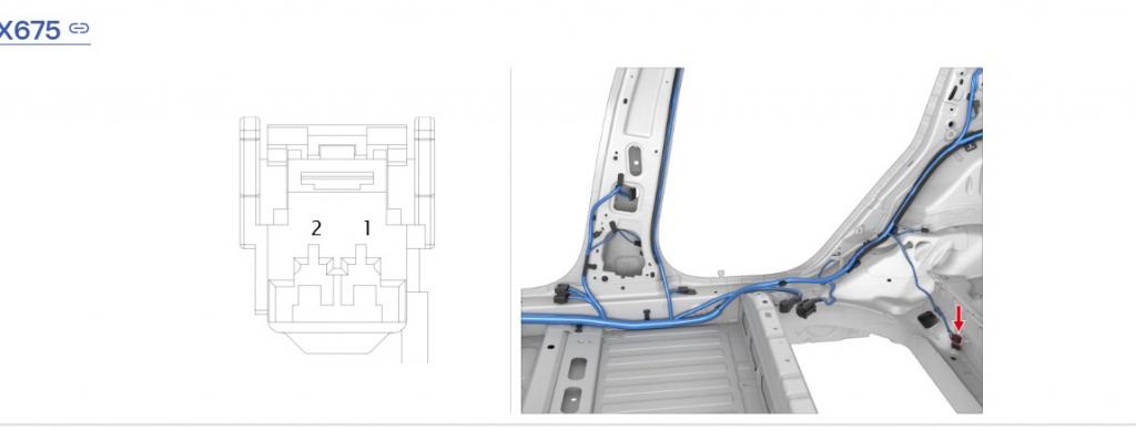

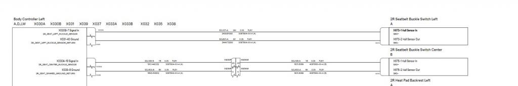

Finns inte riktigt någon bältesmodul. Bältessensorn för mittsätet är kopplad direkt till VCLeft som sitter vid a-stolpen fram.datmbn skrev: ↑22 maj 2025 09:45Jag tror att detta är huvudproblemet som får "Bältesmodulen" att bli förvirrad så att den inte vet om det är bältat eller inte även i framsätet
Resten av koderna antyder ju att det rör sig om både vänster, höger, och fram.
Om bilen tror att det sitter personer fastspända i bilen så kommer den inte att vilja öppna/låsa upp för en "inkräktare"
Flera Hyundai modeller blir ju nästan obrukbara när backkameran går sönder, så konstigare saker än detta har hänt
Om du kan hitta kontakten till bälteslåset så kan du koppla ur den så kommer bältesmodulen troligen att bete sig bättre
