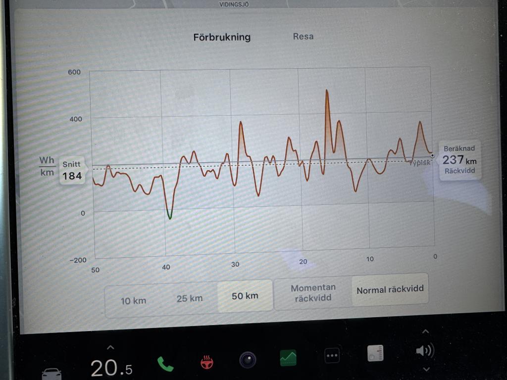

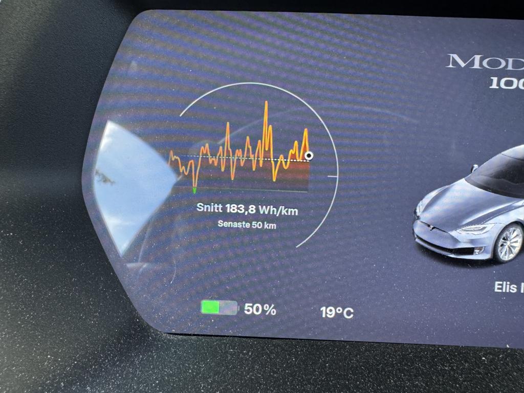

Skulle du kunna fota energigrafen där genomsnittsförbrukning och beräknad räckvidd framgår, samt SOC syns på samma bild (eller notera vilken SOC bilen har om det inte ryms på samma bild, och sedan posta här.
Typ såhär (ser nog inte likadant ut):
Exakt årsmodell och modell på din S vpre intressant det med. 2017 (?) S 100D (?)
För 2017, när S100D introducerades levererade bilen/batteriet 99.6 kWh i EPA-testet. Det är en bra referens att jämföra med. Bilarna har alltid gått 1000 miles (161 mil) innan testet, ibland lite mer.

Det är 2018 100D ganska nyss fyllt 20000

87.2 kWh ( 184x237/0.5), så 12.5% från det värde batteriet levererade i EPA-testet.
Oklart varför inte beräkningen igår stämde, den var egentligen korrekt gjord. (Förutsatt att bilderna är tagna vid samma tillfälle.)

Bilderna togs samtidigt.

Lysande! 👍
