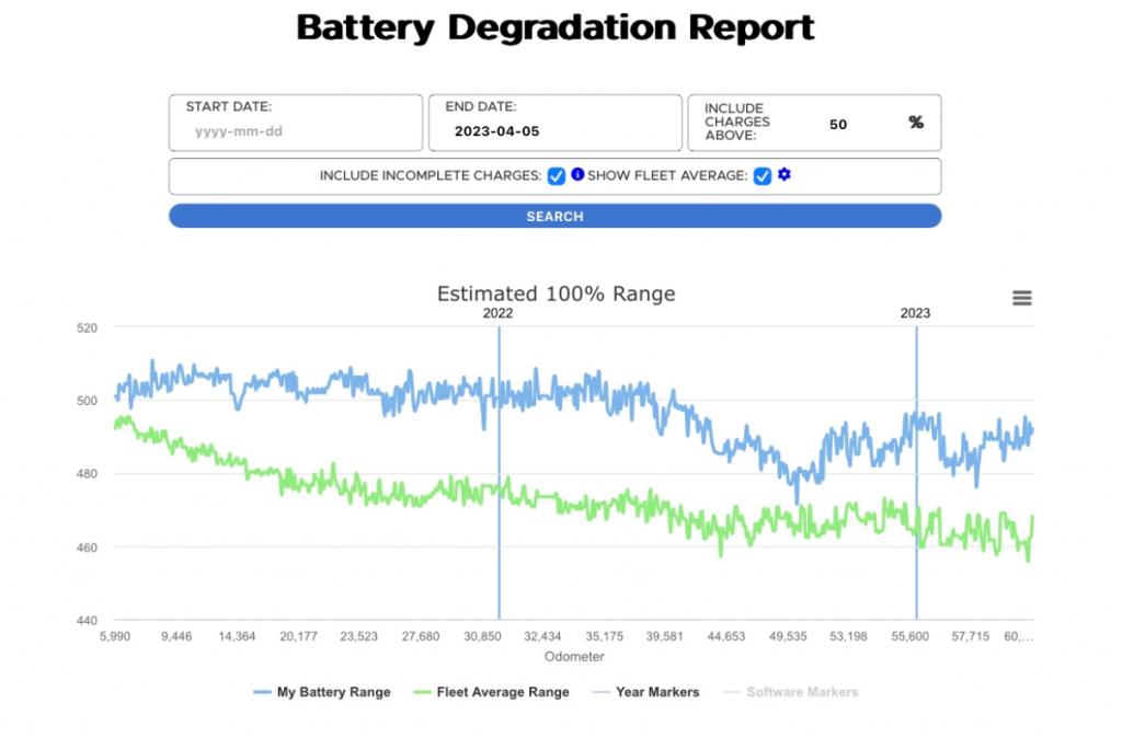

Njaaaa.
Det som beskrivs stämmer inte alls överens med forskning i området. Det finns helt enkelt ingen samstämmlghet alls mellan det de presenterar och forskningen. Det finns inget som pekar på att man bara skulle tappa 1.8% per år enligt forskningen.
Vi vet att ett lithiumbatteri tappar ~5% första året på enbart calendar aging och att det blir ungefär 10% efter fyra år.
Tittar man på loggade data på tex Teslafi eller teslalogger så stämmer den loggade datan mycket bra med forskningen.
Den gröna linjen på bilden är hur displayad räckvidd minskat på model 3 performance 2021. Bilden är tagen 11 juni 2023, dvs cirka 2.5 år efter att modellen 2021 först kom ut.
Den displayade räckvidden har minskat från 507km till ~462km på inte mer än 2.5 år (eftersom den modellen helt sonika inte fanns innan är de äldsta bilarna 2.5 år och andra yngre). Bilmodellen döljer någon procent degradering innan rangen minskar.
462km motsvarar en batterikapacitet på cirka 11% minskning jämfört med full kapacitet och det batterierna levererade på EPA & WLTP-testerna.
Den battery health test som Tesla precis lagt över från service mode till vanliga servicemenyn visar att det är ganska många bilar som ligger väl bortom 10% och närmare 15-20% degradering. Vi pratar dom om tex model 3/Y som är fyra-sju år gamla.
Jag tror synen på degradering kommer att ändras i Teslakretsar eftersom det är såpass många som gör SOH-testet och kommer chockerade ut ur degraderingsföreställningen man hade innan.

Det jag menar med mitt förra inlägg är att 1.8% inte stämmer, definitivt inte i det korta perspektivet. Det spelar inte så stor roll om de som kommit fram till 1.8% faktiskt gjort rätt p.ga att det kanske finns bilar som maskerar degradering, den faktiska räckvidden beror på hur mycket energi man får ut ur batteriet och det minskar i samma takt som batterikapaciteten minskar.
Batterierna degraderas absolut mest av calendar aging, och den kan vi påverka till att bli ungefär halverad. Det innebär att vi kan halvera den totala degraderingen, vilket gör att vi kanske har 10-12% degradering istället för 20-24% efter 10 år. Det gör att vi kommer hålla batteriet på rätt sida om 20% under lång tid vilket borgar för att battericellerna inte kommer vara begränsande. Batterier har i var fall tidigare oftast dött av andra orsaker än ren degradering men när tillverkarna blir bättre på att se till att det inte kommer in vatten i batterierna eller att elektroniken, tex balanseringsmoduler går sönder eller kablage för detta släpper kommer batterierna hålla längre och kanske börja nå cellernas gräns.

Njaaaa.
