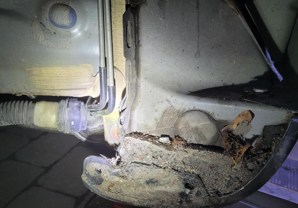

Jag undersökte på min 22:a och det finns ingen bättre väg, det är bara i batteritunneln bredvid batteriet man kan dra rör någorlunda skyddat.
En möjlig lösning på problemet är att modifiera hjulhusplasten och stänkskyddet så att det inte sprutar upp saltslask direkt på rören.

Det måste väl gå att dra rör genom tröskelbalken eller bara innanför tröskelpanelen

Om det inte finns några transversella skott inne i tröskelbalken, och man är villig att borra - möjligen.
Jag skulle hellre ta ned batteriet och göra det som från fabrik.

Näh jag har de där värdelösa tesla original som samlar ett ton skit bakom sig, kolla bilden ovan hur det ser ut när man plockar bort dem. Har original aerofälgar med kapslar på vintern, kanske kan vara det som på något sätt gör att saltdimma inte har letat sig in i spalten mellan plastsköldarna?

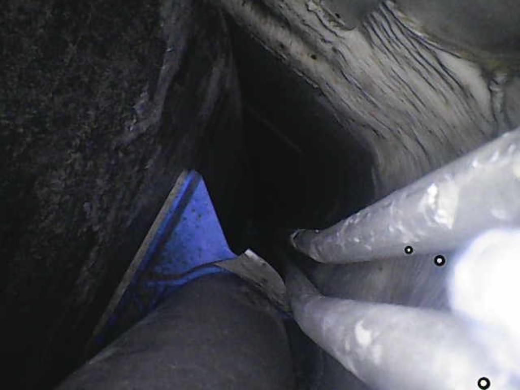

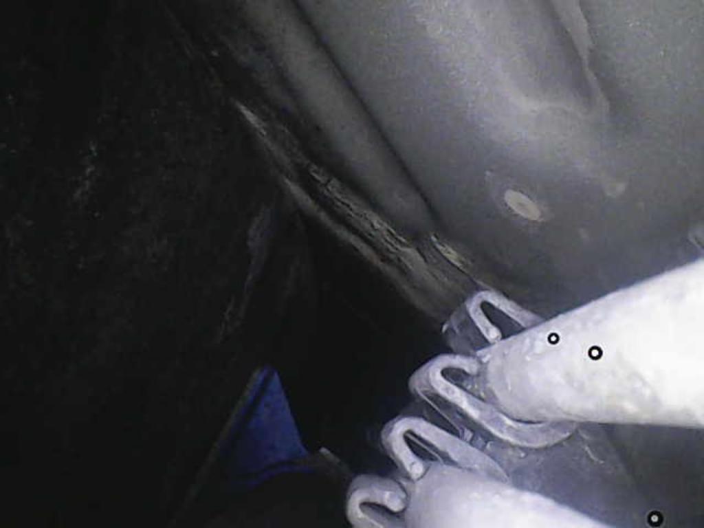

Ser ju ut som det finns plats att lirka in rör bredvid befinliga:
Om du drar kopparrör åker du nog på o byta ut alla rör till koppar...är ju inte bra och blanda stål/koppar pga korrisionsrisk. Sen är ju rena kopparrör mer känsliga för vibrationer än kopparnickelrör
