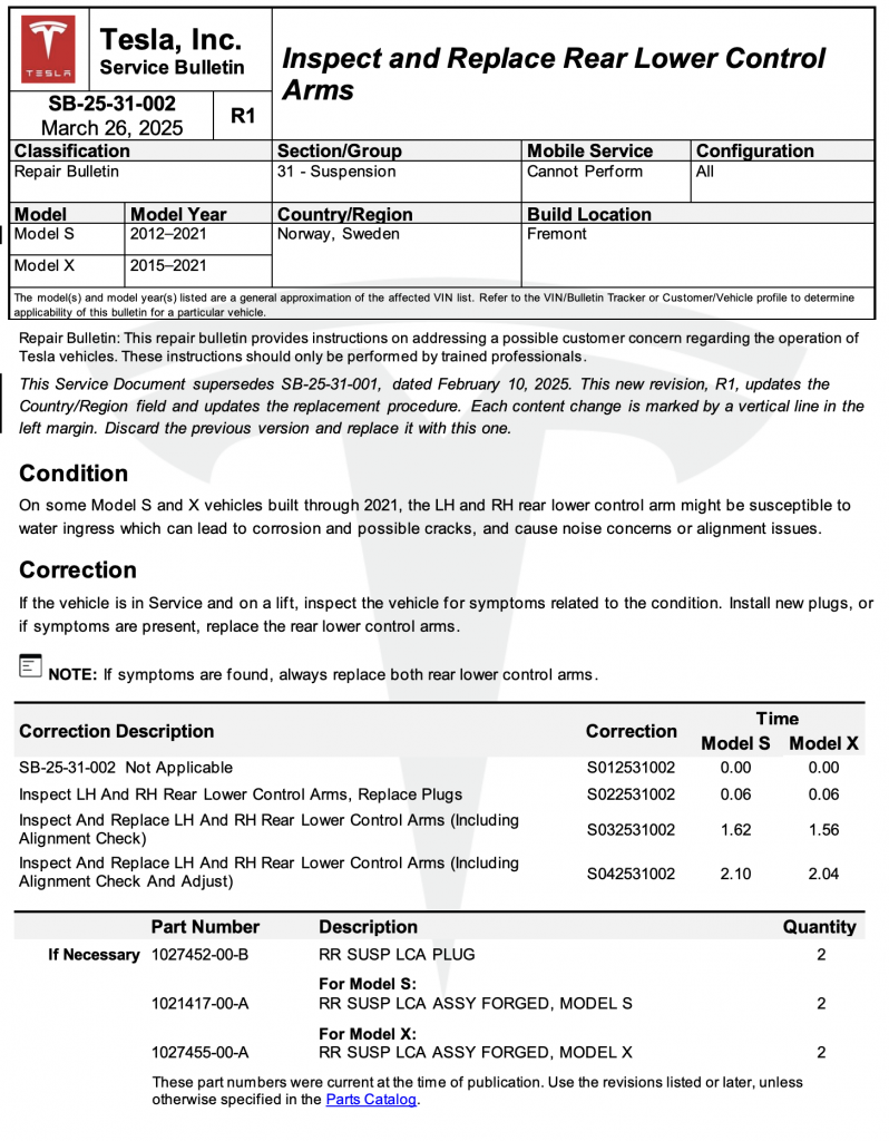

Det har kommit en uppdaterad SB som först bara gällde Norge om att Tesla ska inspektera bakre länkarmar på S/X pre-Palladium och eventuellt ersätta dem om det uppvisas skador pga vatteninträngning och korrosion även i Sverige. Om skador inte uppvisas ska tätningar ersättas med nya.
Hela SB finns här:
https://service.tesla.com/docs/ServiceB ... rms_R1.pdf

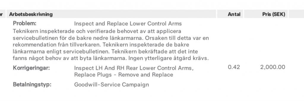

Jag har lite vibrationer vid acceleration (SB-21-39-001) så jag bad dem kolla länkarmarna enl denna samtidigt när de ändå ska in under bilen.
https://service.tesla.com/en-US/documen ... -21-39-001
Lustigt nog var det inget de gjorde frivilligt trots att det finns en SB. Först sa de att den SB:n inte gällde min bil (!)...Så jag frågade hur det kom sig Efter lite påtryckningar på kollar dom och byter (packning i af) gratis. Om det är värre så återkommer jag i frågan :)
Det är ju förebyggande att byta packningen så jag fattar inte varför de inte bara gör det. Det är väl för att garantin gått ut tänker jag. Tycker de borde föreslå det i alla fall.

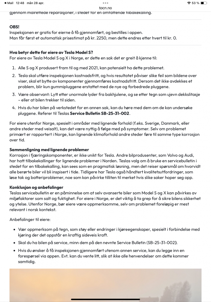

Enligt Norska Teslaklubben ska Tesla gratis byta länkarmarna om de är i riskzonen.

Enligt TOCN:

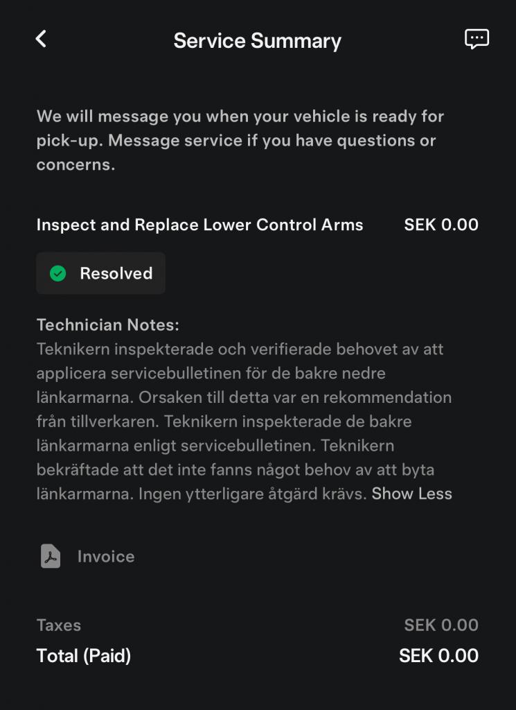

Suttit nu på Tesla SC Norrköping och väntat på bilen under senaste timmen.
Länkarmkontroll enligt återkallelse i tråden.

Lycka till! Kostnad?
Användarens profilbild
mirzoni
Inlägg: 32
Blev medlem: 06 nov 2021 13:37
Re: S/X: Bakre länkarmar (SB-25-31-002)
Inlägg av mirzoni »
Kostnaden var noll kronor.
Det är ju en återkallelse/kampanj så inga kostnader.
De sa att länkarmarna ser mycket bra ut.
Så… :)
Priset var ju 0 kr
Känns att det är fritt fram att boka kontroll.
Bara ange bulletin i träden som referens.
