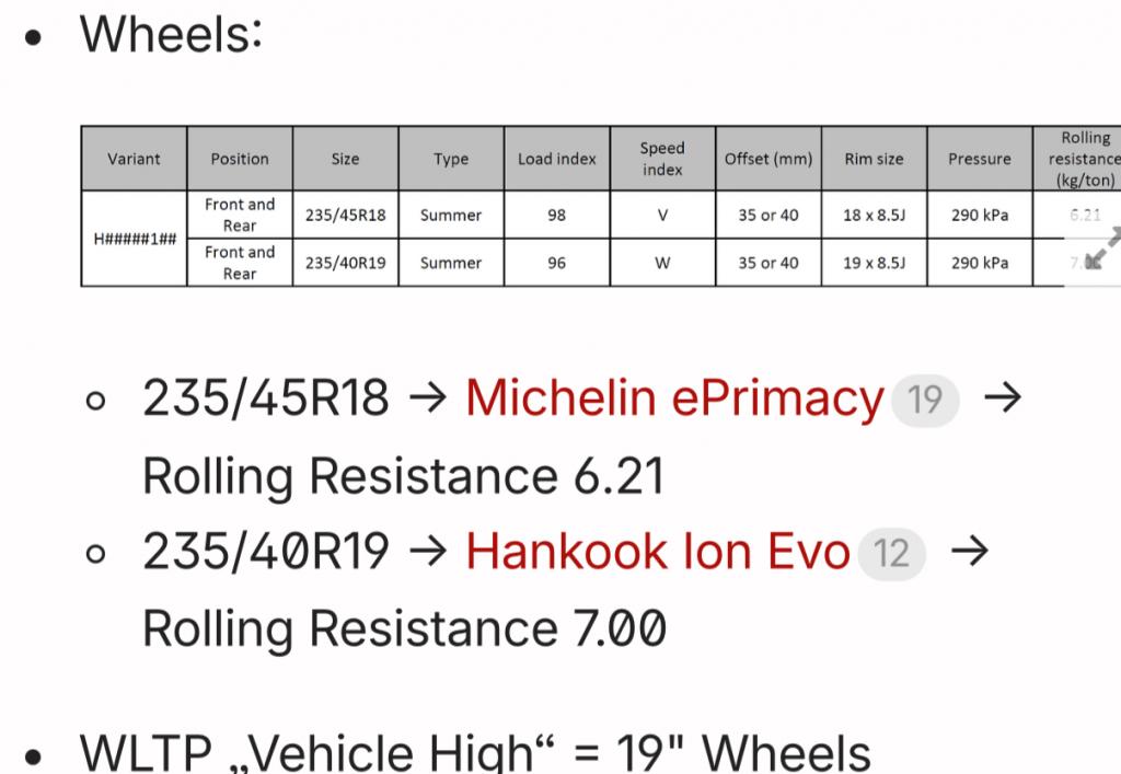

Re: EV-däck
Data på rullmotstånd (från EU-certifieringen/helbilsgodkännandet):
Fälgdiametern skiljer men det påverkar sannolikt inte RR märkbart:
