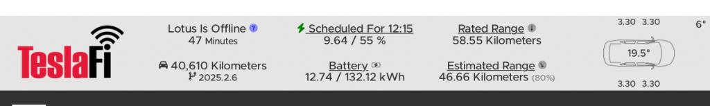

Teslafis nya beräkning av batterikapaciteten suger fullständigt. Det är 100% schwammel, och de har ingen aning vad de håller på med.
Min bil hade ~92-93kWh kapacitet när jag sparade denna skärmdump.
Finns det någon som tror att model S har 132kWh batteri, speciellt med ett par års degradering?
(Varför det stämmer sjukt illa är väldigt lätt att räkna ut. Så jag vet vilka siffror de dribblar med och varför det blir fel.

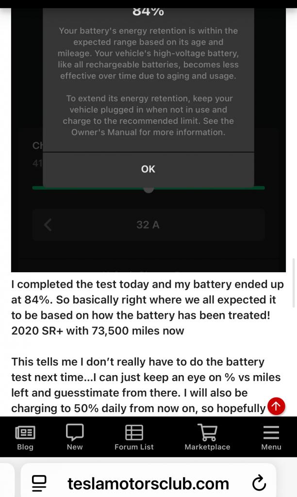

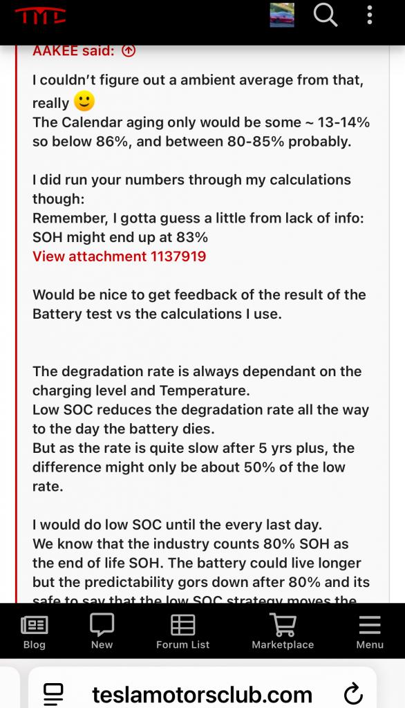

När det gäller kalendertid och degradering har jag grymt bra träffsäkerhet med min beräkningsformel. Det finns ett gäng inputs men eftersom de flesta laddar till ~80% så är det mest klimatet/vilken genomsnittstemp bilen lever i.
Här är ett exempel från någon dag bakåt: lite grovt uppskattat/inknappat borde batteriet ha ~ 83% SOH.
Teslas test säger 84%, men vi vet att det testet underdriver degraderingen med ett par procent för denna bilmodell. Så verkligheten ligger nog runt 82%.
Jag har gjort de här beräkningarna under några år och det har generellt stämt väldigt bra, och det är gjort på väldigt många bilar.

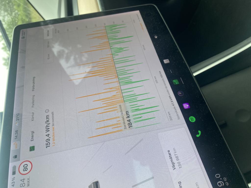

Vet inte varför du fått så märkliga siffror, men för mig ser det fortfarande ganska relevant ut i Teslafi.
Det intressanta är egentligen trenden, inte huruvida siffrorna exakt avspeglar verkligheten. Laddade just till 100% inför resa.
Jag menar att batteriet är bättre än vad det fanns anledning att tro när jag köpte bilen i mars 2022. Märker ingen praktisk skillnad i räckvidd ännu vilket jag gjorde med min gamla M3P 2019 när den gått 10.000 mil.

LG-batteriet är ju betydligt bättre än Panasonics senaste alster (2170L-cellen och nya S/X) på att inte degraderas. Så aningen mindre än de första Panasonic, vilket i norra Swe med *inte såå varmt* oftast borde bli rätt okey.
Du har ~ 9% degradering nu
Inlägg: 10814
Re: Batteridegradering modellår 2019/20/21/22
Jag har 494 km vid 100% nu. 5200 mil.

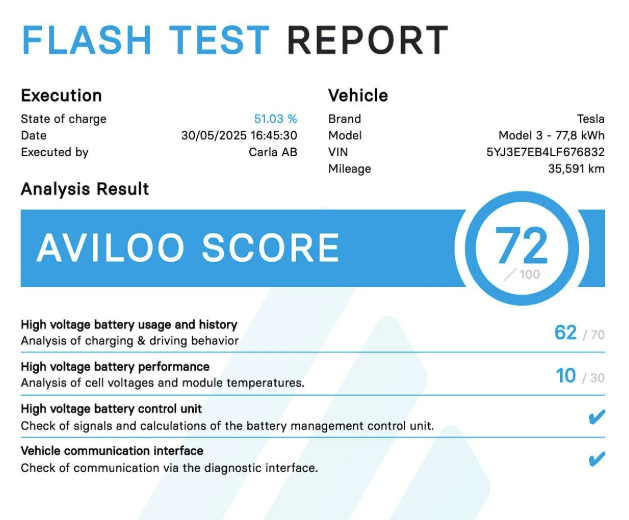

Hej,
Funderar på en beg tesla 3 och kikar runt lite bland annat lite på Blocket.
Såg denna tesla 3 och ett flash test på och det visar 72/100 på en tesla 3 2020 som gått 3500 mil bara.
Låter rätt dåligt eller hur ska man tolka det?

Mycket dåligt.

Min lika gamla bil hade (för ett år sedan) 89/100 i betyg på samma test, och siffrorna var 62/70 respektive 27/30.
(Ja, samma batteri som nu havrerat)

Det där testet säger väl inte så mycket?
Analys av celltemp och volt?
Varför skriver de inte ut kvarvarande antal kWh?

Det gör dom på nästa sida av testet vill jag minnas, eller om det var procent bara.

Det enda som är av riktigt värde är batterikapaciteten (SOH) och cellbalansen/Imbalance.
De övriga värdena är utan betydelse.
Celltemperaturen beror på hur kallt det är, om bilen kört nyss och om man tex precis laddat på snabbladdare.
Celltemp mellan -20 och +60 är normalt.
Spridningen i temperatur säger inte mycket eftersom en tesla har 46-80 celler per brick, dvs det är 46-80 celler per tempsensor. Man kan inte avgöra om tex en cell har dålig kylning pga det.
Imbalansen mellan celler beror på en kombination av SOC och hur stor differens det är mellan minsta och största bricken, samt hur man har laddat på sista tiden.
Ett och samma batteri kanske har 2-8mV vid 80% men 40mV vid låg SOC.
Det beror alltså ganska mycket på laddningsnivån vilken imbalans cellerna har.
All imbalans under 40-50mV är normal, och vanligt är 10-12mV eller lägre vid 50-80% SOC.
Testet visar enbart hur batteriet fungerar idag.

68,2 kWh för en 2020 LR med nästan 13100 mil,
Hur många % degradering motsvarar det? Bu eller bä?
