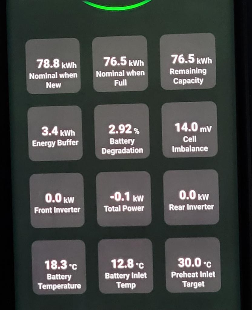

Laddade fullt idag och fick nedanstående siffror på S3XY dash:
MYP tillverkad juni -22
5.500 mil
Den visar 465 km range vid batterisymbolen.
(480 km som mest när den var ny)
Känns spontant som en okej degradering att bara tappa 15 km räckvidd på 2 år och 7 månader, och 5.500 mil.

Det är bra!
Hur har du laddat normalt? 55-60?

Laddar alltid till 55 % normalt och låter SoC gå ner till 10-15 % innan jag laddar igen. Har gjort så sedan bilen var ny.
Laddar dock till 90-100 % 2 eller 3 gånger per månad inför långkörning men tajmar alltid laddningen så jag påbörjar resan direkt efter laddningen är klar. Sedan blir bilen alltid ståendes orörd i 7 dygn i sträck varje månad med SoC på 10-20 %, så SoC ligger säkert under 30 % i snitt över tid.

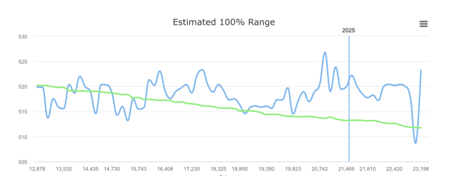

Tjena.
Nån som kan förklara för mig varför jag alltid ligger bra till på grafen de få gånger jag laddar upp till 70-100%?
Kör vanligtvis 55% ner till typ 5-10% och bilen har aldrig stått mer än några timmar med mer än 60% laddat. I vart fall inte när det varit varmare ute.
Idag laddade jag till 70% igen inför långresa och vips så stack den upp igen. Normalt?

Jag vet inte om det är det men Teslafi får bara heltalet på SOC, men exakt räckvidd.
Det blir generellt en avrundning nedåt.
Under perioden när min MSP visade full range 560 km vid varje full laddning så varierade teslafis rangeberäkning mellan 550-560km.
Jag har inte sett någon direkt skillnad när jag laddar högre med varken M3P eller MSP.
Däremot, när man laddar fullt räknar bilen nästan alltid med att det går i mer energi än nominal full pack och efter en uppdatering i höstas gör det att bilen visar högre range vid full laddning än den beräknade mht nominal full pack. Skillnaden är i storleksordningen 0.5 kWh så det rör sig om några kilometer extra.
