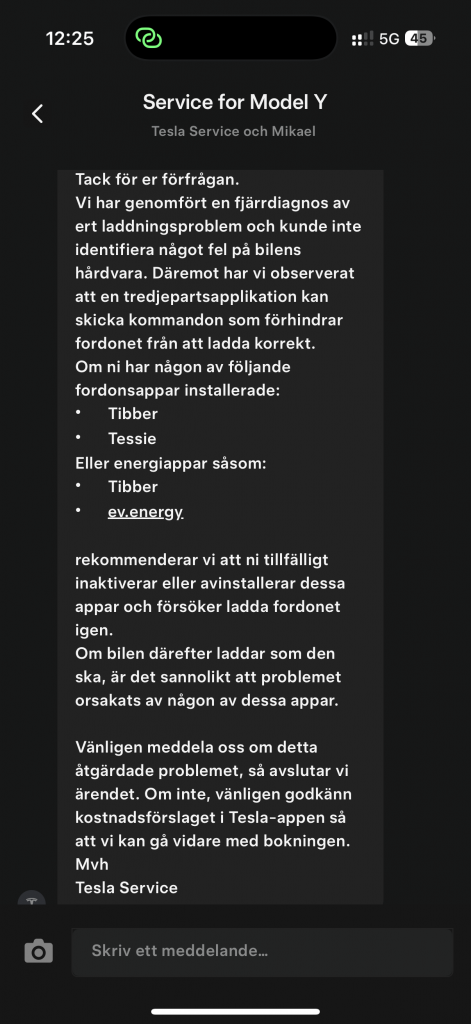

Det här svaret fick jag. Vad tror ni om det?

Är på semester just nu och hade också problem med att laddning avbryts. Först på Tesla destination charger på Gotland och sen på SuC i Kalmar. Framme på Öland fortsätter problemen med vanliga reseladdaren!
Efter många försök kom jag att tänka på att jag har smartladdning via Tibber, och mycket riktigt så visar det sig att det är Tibber som stoppar laddningen! Blev riktigt irriterad, trodde ju att Tibber kollade om bilen är kopplad till min laddare hemma, men tydligen inte. Efter att jag avaktiverat smartladdning i Tibbers app så laddar bilen normalt igen.

Många på Facebook har haft samma problem och det har alltid varit Tibber som varit orsaken. Man måste ge Tibber tillgång till platsdata, annars tror Tibber att bilen är hemma.

Får kolla på det där med platsdata senare, va så länge sedan jag la till Tesslan så minns inte hur jag gjorde? Men tack för tipsetmikebike skrev: 18 jul 2025 13:27Många på Facebook har haft samma problem och det har alltid varit Tibber som varit orsaken. Man måste ge Tibber tillgång till platsdata, annars tror Tibber att bilen är hemma.
Men workaround för mig blev att avaktivera smartladdningen i appen.
