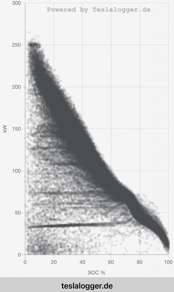

Då har du koll på laddkurvan på en Y?
(Y LR med LG 78.8 kWh på bild)

När du laddar på Teslas V3/V4 är ungefär 100kW förväntat om du börjar på 48%.Letalis skrev: 18 jul 2025 07:34[precis, det är de nya laddarna i HBG.
Laddat 2 ggr på Rifil i Malmö med mer eller mindre samma förvärmningstid.
Då fick jag bara 102kW på deras.
Första med 18% vid start.
Andra med 48% vid start.
Deras laddare är 250kW och jag var ensam på stationen.
Sahlgrenska gånger har det varit mellan 18-22 grader i luften.
quote=AAKEE post_id=855195 time=1752780199 user_id=10661]Nja, Helsingborg är v3 har jag för mig så de delar inte effekten parvis.enoch85 skrev: 17 jul 2025 18:15Jag har lärt mig att laddare delar på effekten i par.
Så t.ex. kommer du in på en station med 6 laddare i 3 rader:
1a
2a
3a
1b
2b
3b
Laddare 1a och 2a är upptagna, det betyder att 1b och 2b inte kommer ge full effekt. Välj därför 3a eller 3b.
Works every time för mig.
74-80 kW tyder ju på att det är 150 kW laddare du använt och att effekten är ungefär hälften.
Laddar du på andra laddare än Teslas V3/V4 så begränsas toppeffekten av att CCS-standarden har 500A som max strömstyrka (tesla har 700A kortvarigt vilket räcker till 250kW).
Med 500A kommer du nå cirka 5/7 av 250kW dvs ~ 175-180kW.
Det finns en ny laddare som används av flera laddkedjor, tex Circle K. De ger en högre strömstyrka, jag har inte koll på max ström, gissningsvis 600A, vilket gör att man får upp till ~215 kW med 3/Y LR/P.
Nya S/X med 462V batteri kan ladda med full fart på dessa laddare.
Nu var det inte det som var begränsningen för dig men som info ifll du laddar utanför Tesla och inte når full fart.
