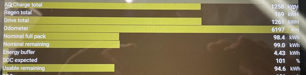

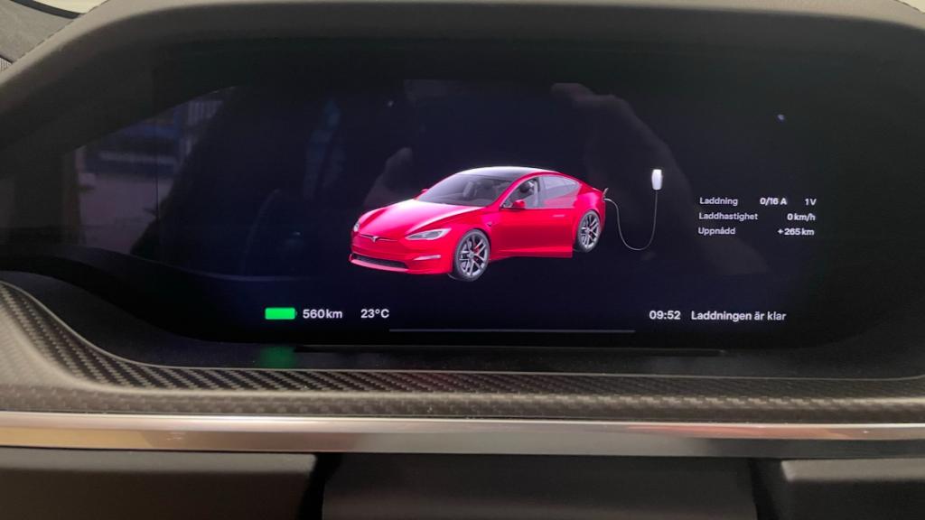

560km är max med 21” (exakt 348 miles, som EPA).
560km (m 21”) eller 637km (19”) visas ned till degraderingströskeln 96.2 kWh.
Visas mindre har man lägre kapacitet.

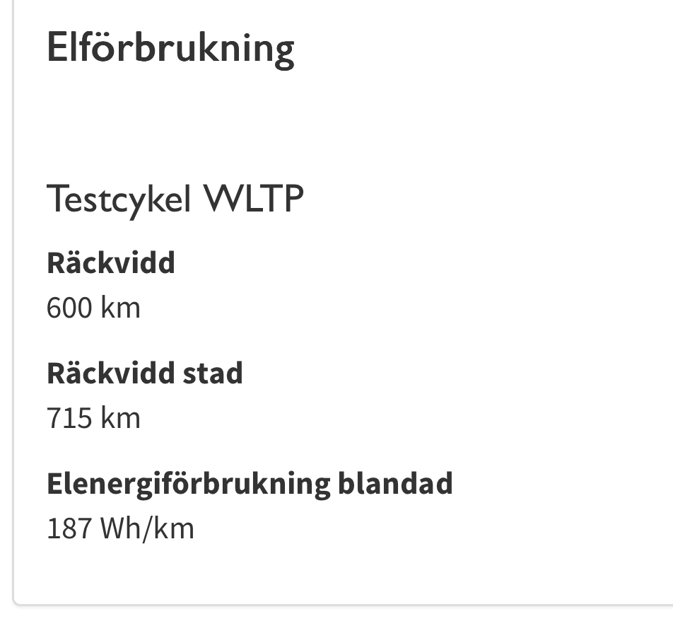

WLTP-testet testar räckvidd (kapacitet) med nytt batteri, man anger energin i inklusive laddförluster.
600km x 187 = 112.2kWh. Tyvärr får vi inte data från WLTP på levererad energi men i EPA-testet brukar förlusterna ligga på 12-12.5%.
WLTP-testet torde ha fått ut minst 98-99kWh.
(I EPA-testet levererade detta bstteri 99.3 resp 99.4 kWh).
Det är alltså den energin man hade att köra på när bilen var ny. Min bil toppade 99.0 kWh enligt BMS:
Började bilen med ~ 99kWh batterikapacitet så tycker i vart fall jag att blir det ju märkligt att räkna degraderingen från något annat värde än det.
I USA där Panasonic 2170L fortfarande används har Tesla justerat ned degraderingströskeln till 77.9 kWh, från tidigare 79-79.2 kWh i 3/Y.
Följden blir att batteriet ser ut att degraderas mindre trots att det tappar väldigt mycket i förhållande till andra batterier.
Tesla döljer alltså ~ 5% degradering på detta sätt.
När batteritestet visar 5% har man egentligen tappat 10%.

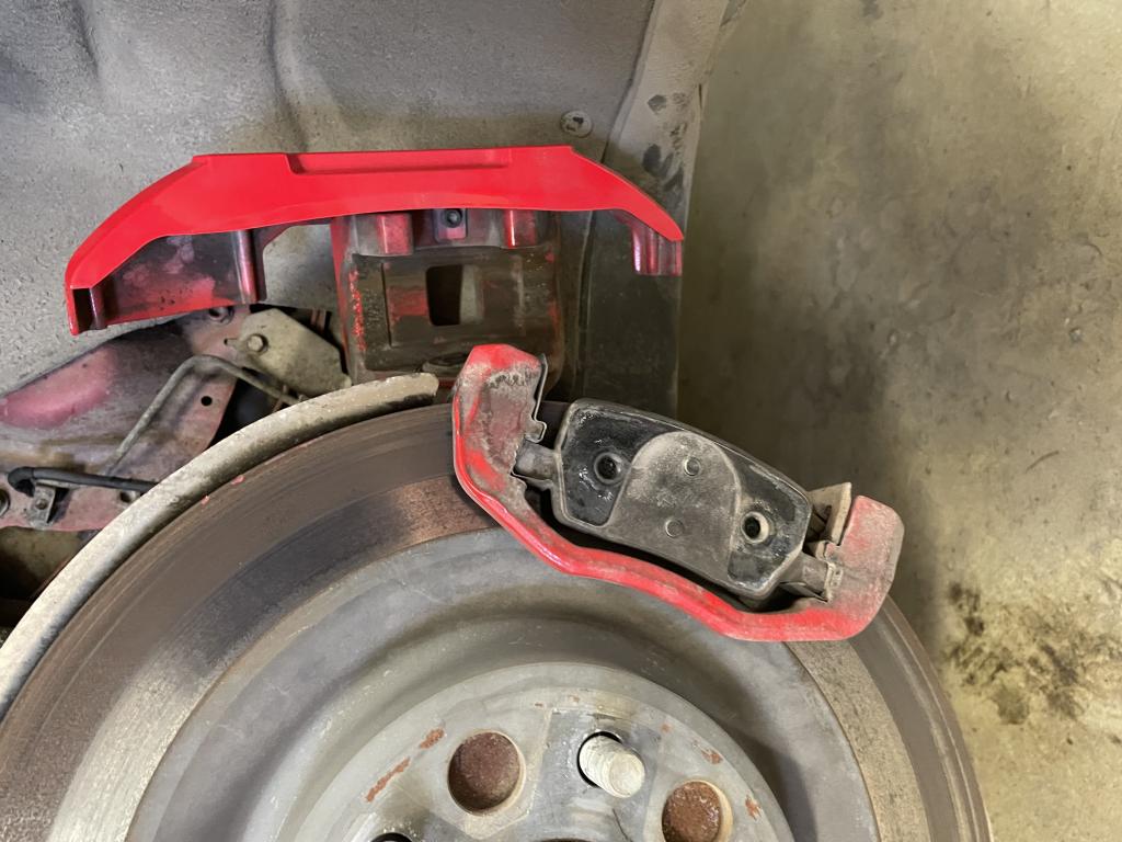

Bromsarna är det väl bara beläggen som är bytta och röd plastkåpa ditsatt?
Nya belägg, oken *lackerade* röda (ingen plastkåpa, det var nog på MYP bak).
Bakre oket är omgjort för att se dubbelt så stort ut men det är bara en förlängning, typ kåpa men gjuten med okey i aluminium. Det är ungefär samma ok egentligen.
Fram
Bak (isärtaget för bromsservixx, så man ser hur de är B-signade.)

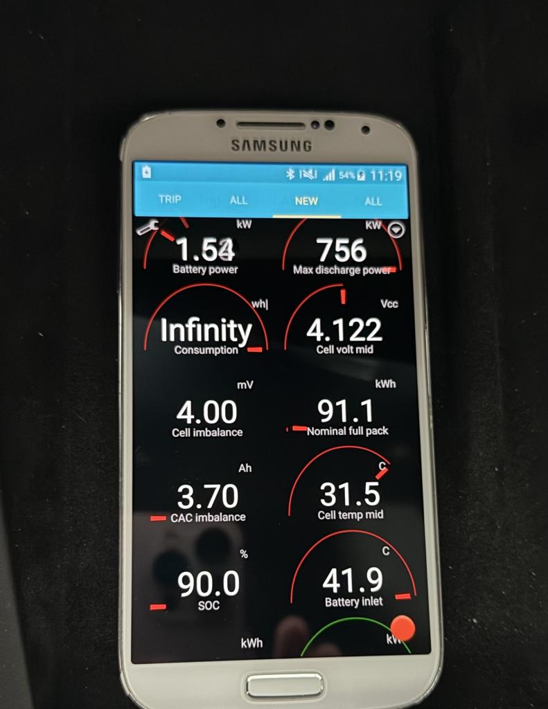

Bilen är upp på 90.0 kWh idag enligt BMS.
Räknade på 84.9kWh levererade under SECC stint 1 på 99-1%, dvs 98% kapacitet.
84.9/(0.98 x 0.955)=90,715 Wh, så batteriet levererade lite mer än BMS trodde.

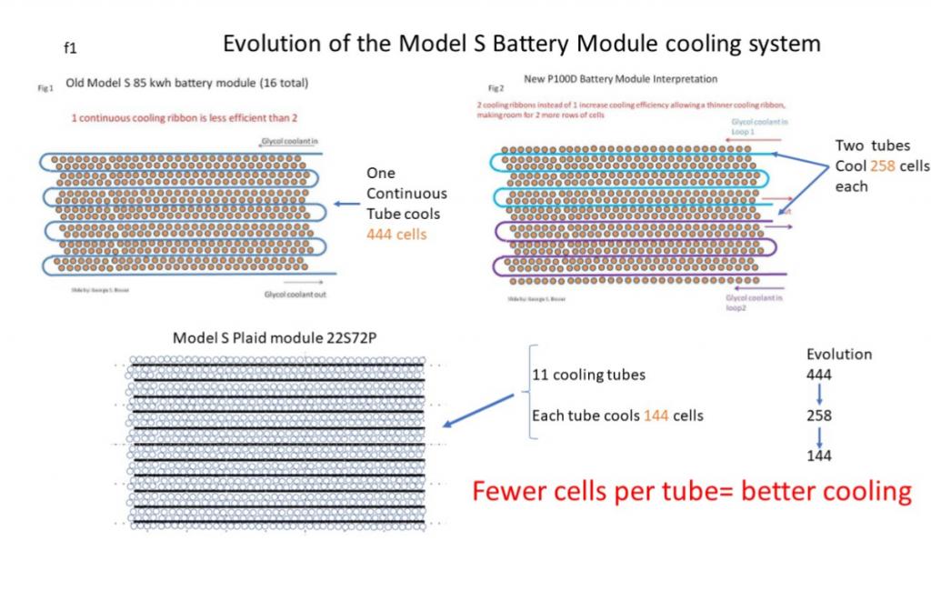

Eftersom Plaidar levererar väldigt mycket effekt jämfört med vad såna runda NCA-celler helst vill så tar det såklart lite extra på de bilar där man nyttjar effekten hårt.
Korta bursts på några sekunder är mindre illa än full gast i 20s, så lite kort gasning då ovh då är nog inte så illa.

Batteriet i plaid är ju totalt omdesignat.
De tidigare plastlådemodulerna med kylrör in/ut i varje modul är ersatta av fem moduler som är ihoplimmade med samma typ av skumplast som i 3/Y.
De fem modulerna har 11kylrör vardera, så varje slinga kyler mycket färre antal celler.
https://insideevs.com/news/566047/tesla ... ancements/
Med det sagt, i Plaid+Dragstrip mode med batteriet förvärmt för prestanda har celltempen hållits ganska stabil trots flera 0-200-körningar, och kanske någon till toppfart inom loppet av 5-10minuter.
Bromsarna klagar att de blir för varma men inte bil eller batteri.
Låter ju toppen. Steget Raven -> Palladium känns givet känner jag
