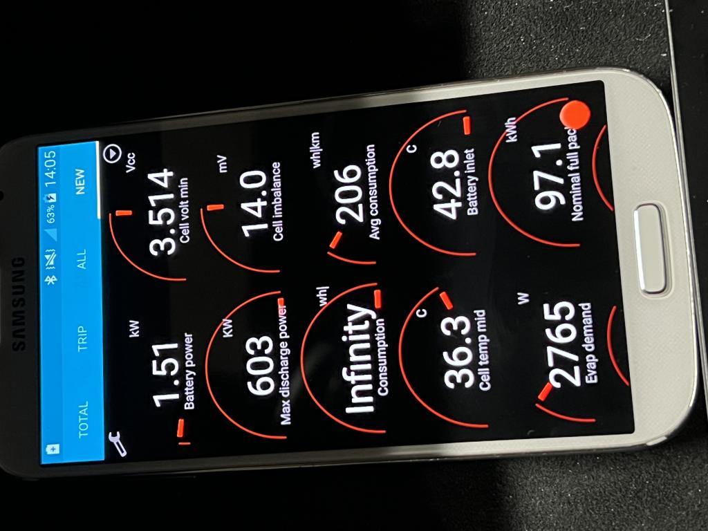

Start SOC 36% och batteritemp 16 grader. Kört lungt.
Vid SOC 25% råkade jag upptäcka att bilen håller på att värma upp batteriet trots ingen navigation till laddare. Batteri temp nu 36 grader och inlet 43 grader, sport läge hela dagen. Testade chill men fortsätter ändå värma batteriet.
Undra om ca 30% SOC är gränsen där den börjar värma. Orsaken är väl att man ska kunna få reltivit hög effektuttag även vid låg SOC. Då batteritemp har större påverkan vs SOC. Dvs utan ökad batteritemp skulle den bli relativt slö vid låg SOC.
Nu 820hk vid 25% SOC och cell volt ~ 3,5
Vid upptäckten så värmde den med värmepumpen, ej med motorerna.
(Evap demand stämmer ej med energiförbrukningen, möjligtvis om man räknar COP 1:1)
Vid högre SOC har den ej värmt upp i chill eller sport, men i plaid mode har den värmt upp, med överskottsvärme och ev. hjälp av värmepumpen

Japp, det låter sannolikt. Inre resistansen blir mycket lägre med varmt batteri så det minskar effekttappet vid låg SOC.Tellus skrev: ↑22 apr 2023 15:16Ny upptäckt idag i SMT

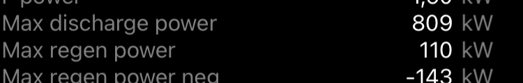

Re: Scan my plaid
Mitt rekord:
82% SOC
809kW (1100hk)
- Inlägg: 4712
- Ort: Nerike
Re: Scan my plaid
Jag kollade på battery power, den gick lite högre än max discharge som visade 727 när battery power gick upp i 770

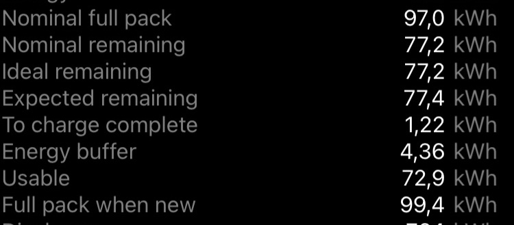

- Inlägg: 4712
- Ort: Nerike
Re: Scan my plaid
AAKEE, nu är det dax
Vad visar bilen?
Nominal full pack och cell imbalance extra intressant.
96,2kWh NFP på min, 800 mil 6 månader old.
Var en av 96? moduler som hade lägre spänning i början. Nu är det oftast 4-8mV obalans.
Vad visar bilen?

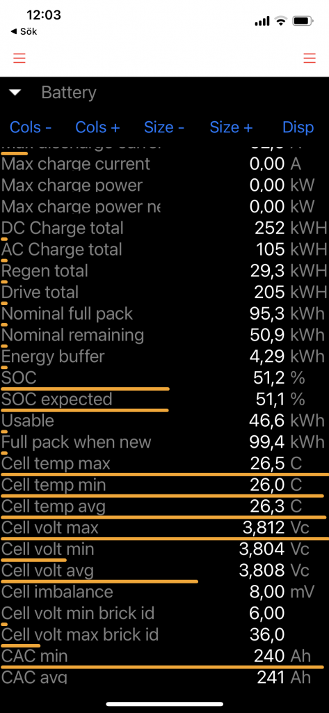

Kom just hem från en solresa.
Bilen vilat en vecka med 22-23% sen hemkörning. Laddade till 50%
95.3kWh, och 8mV.
Fick bilen med 40%ish och har bara kört 3 korta SuC för hemresan. Får se om NFP går upp av lite användning

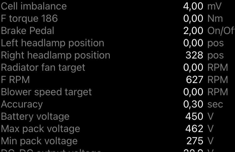

110 i serie i Plaid.
Max spänning bör vara 462V (Max pack voltage 461V enligt BMS)

Hur långt har din plaid gått?
Min har 97kWh NFP med 1200mil.
