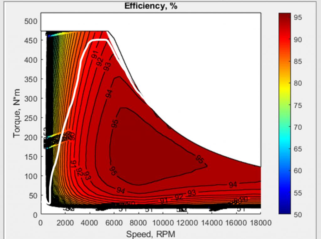

Bilden från en kvalitativ beräkning av verkningsgraden på en model 3 PMSM-motor (permanentmagnet), som nya model S har runt om, oavsett om det är 2 eller 3st. Invertern är inte med i beräkningen utan bara själva motorn.
(Källa: https://motorxp.com/wp-content/uploads/ ... Model3.pdf )
En fullgasacceleration följer alltså ungefär den översta begränsningen på kurvan. Det är lätt att se verkningsgraden där.
Med invertern inräknad har vi alltså inte mer än 0.95 x 0.95 = ~0.9 dvs 90% verkningsgrad. Sannolikt ligger det lägre eftersom jag tagit relativt höga värden för att inte överdriva förlusterna.
Förlusterna är dessutom inte lika över hela registret utan vi ser att vi ligger på cirka 91% vid 5000rpm, vilket ligger någonstans i häraden av där bilen levererar som högst effekt. S Long range ligger på 4581rpm på främre motorn och 5479rpm på bakre vid 80km/h.
Har vi cirka 91% verkningsgrad från PMSM-motorerna och 95% på invertern blir det 0.91 x 0.95 = 86.4% verkningsgrad.
Detta kanske man börjar känna igen från trådens cirka 15% förluster som jag beskrivit innan. '

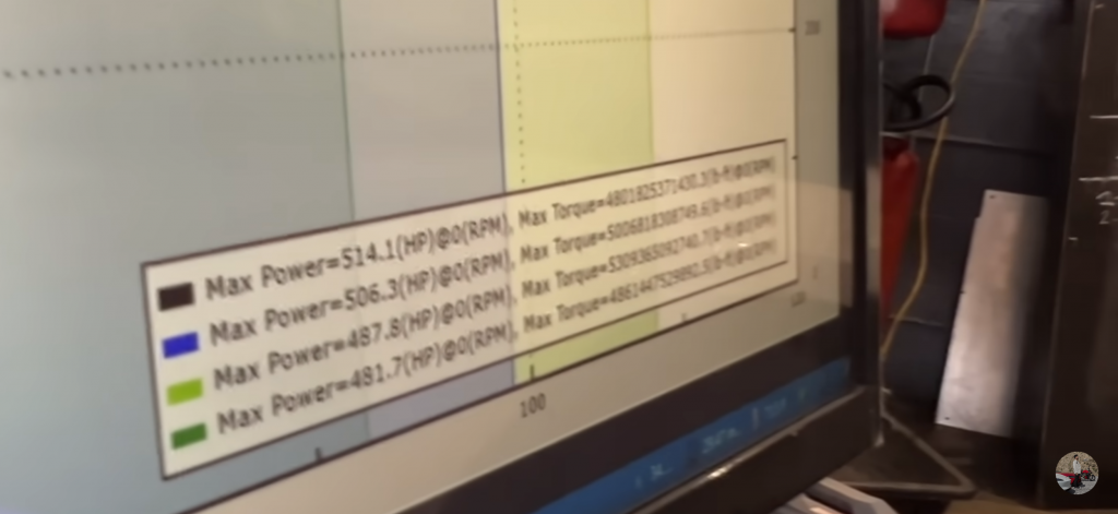

Detta är en Dyno-run (eller fyra faktiskt) med samma bilmodell, bra SOC (>90%) och varmt batteri:
Bilen levererade 514hp vid en mycket kortare mätning med snabb uppvarvning. Detta belastar batteriet som sätter gränsen mindre, så man får ut mer effekt kortvarigt. Pullen var betydligt kortare än en riktig körning så den är inte representativ för den effekt bilen ger IRL (annat än det bilen kan ge under ett par sekunder om man tex ligger i 70 och ger fullt).
Med en pull med mer motstånd som tog längre tid blev det 506hp.
Bägge dessa var inte från 0 utan utgick från lite hastighet, vilket ger batteriet fördelar.
De två sista på 488 resp 482hp var från stillastående och representerar bäst en riktig körrning.
Man får bara Posta tre bilder, men kikar man på Teslas effektangivelse på hemsidan så är det 510hp i USA (och 460hk i Sverige, eftersom vi har det mycket klenare LG-batteriet).
Teslas effektangivelse matchar det vi fått fram mycket bra.

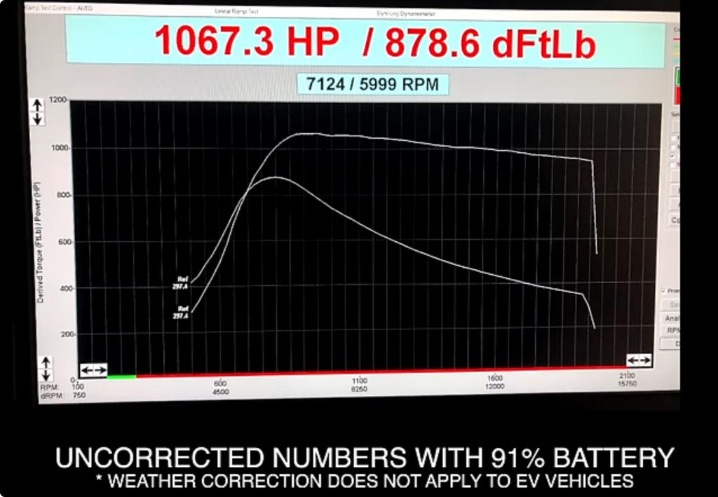

Teorin att gå på ODB utläsningar gäller ju även Plaid. Så du skriver ju ner din egen bil med. Men det vet du ju om. Den borde ju också ha högre effekt runt 1100hk (har den bänkats på 1050 är effekten vid elmotorerna högre ). Dock verkar den inte peaka ut från batteriet på lika mkt som motorerna kan ge så kanske batteriet limiterar. Sen pallar nog elmotorerna ge effekt som du skriver längre vilket gör att ex 0-200 tider blir mkt bra.
Nej, jag skriver ju inte ned min egen bil utan beskriver det som det är, utan att det blir enorma överdrifter ;)
817kW som TB har visat blir 1111hk ur batteriet och vi har absolut inte 0% effektförluster utan troligen minst 10% som vi sagt, troligen mer. Med 817kW battery power kommer det absolut inte vara 1050 verkliga hk, varken på motoraxeln eller någon annan stans.
Återigen, dynomätningar tenderar att visa lite glädje i vissa fall.
Jag har sett 830kW (har jag för mig, ska kolla) när allt är optimerat, och sannolikt är det inte säkert att det blir 1020hk alla ggr.
Effektmätningarna på battery power tyder snarare på att det kanske inte med säkerhet nåt 1020hp/1034hk alla ggr.

När bilen når max effekt har elmotorn börjat tappa sitt vrid pga back-EMF.
Det vita strecket är handritat på telefonen så ingen ingengörsmäsdig precision. Meningen var att nå toppeffekten på motorn men jag hamnade aningen under.
Torquekurvan börjar nästan i origo och går sen upp till ~4-5000rpm betoende på vilken bil som når max effekt vid 70-80. (Plaiden har motorer med helt annan kurva).
När motorn når sin gräns och dyker ned är vi uppe i det övre högra hörnet. Har man som en S LR ett batteri som faktiskt orkar ge motorerna det de kan/får ta emot så hamnar man i det övre högra hörnet när det börjar droopa effekt.
Där läser vi i storleksordningen 91-92% verkningsgrad. Vi kommer inte vara i centrum med 95%, för för får vi inte ut maximal effekt.

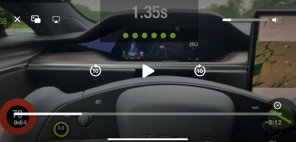

Jag stal en bild från videon med S LR i början i tråden. Dragy, som är ett erkänt instrument (jag har) med extern GPS för att kvalificera sin egen mätning.
Mätningen är 60 mph - X men vid exakt 80mph har det tagit 1.35s, right.
Den accelererande effekten mellan 60-80mph är i genomsnitt:
20mph = 8.94 m/s fartskillnad, dividerat med 1.35 = 6.62m/s^2 acceleration.
6.62/9.81=0,675G.
Accelererande kraften i Newton är 0.675 x 9.81 x 2170kg = 14369N.
Effekten i medeltal under denna acceleration blir 14369 x (70x1.609/3.6)=449 550W.
Ligger man i 70mph drar bilen kanske 180Wh/km, right? Det blir ~ 20kW-ish.
Då har vi en motoreffekt på ~ 449.5+20, så ~ 470kWh i snitt mellan 60-80mph (96-129km/h).
Snittet innebär att om det tex är lägre effekt vid 60 mph och högre vid 80, kan mycket väl toppen ligga nära våra ~504 kW.
Det går troligen plocka ut några frames och få en noggrannare mätning, om man har en hyfsad uppfattning om var maxeffekten ligger eller om man vet vilken fart som gav 574kW.

Återigen: en dyno är gjord så att den vill/kan presentera ett effektvärde som är representativt för ”normaldagen” då lågtryck (tunnare luft) ger motorn mindre luft, dvs mindre effekt.
Samma med en varmare dag = tunnare luft, mindre effekt.
Kollar du länkar i bägge fallen hamnar du på denna test: https://youtu.be/7letGoD619g?si=bow_8NaXG7ruP00Z
Texten säger exakt det jag skrivit i några inlägg redan: uncorrected = 1067hp. Därför att en elmotor/elbil inte påverkas som en förbränningsmotor av temp & tryck.
Och, många dynos är lite ”tunade” för att visa glada siffror.
