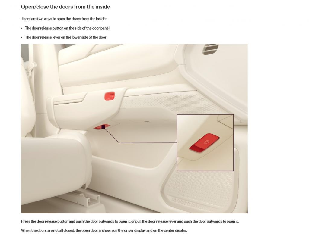

Är för övrigt inte bara ett Tesla-problem. Så här ser det ut i Zeekr 7X:
När jag provsatt Zeekr:n så tog det faktiskt ett tag innan jag kom på hur jag skulle komma ut ur bilen :-)
Äldre Model 3 har ingen mekanisk öppning bak och på Model Y behövde jag skruvmejsel, ficklampa och tång för att få tag på nödöppningarna. Nu är de förlängda med stroppar från Aliexpress.
Zeekrs lösning är mindre dålig, ser det likadant ut bak?

Fast hur är denna lösning mindre dålig. Mekaniska handtaget sitter upp och ner under armstödet. Hur ska någon utifrån kunna nå den?
Nej, utifrån är det svårt att nå inre handtag generellt, den möjligheten försvann väl med dörrknopparna? ;)
Men om Zeekr har samma lösning i baksätet är det i alla fall möjligt för en baksätespassagerare att ta sig ut, vilket det knappast är i en Tesla.

Fortfarande onödigt krångligt, men ändå lättare i Juniper:

Lite mindre dåligt alltså, men långt ifrån bra.

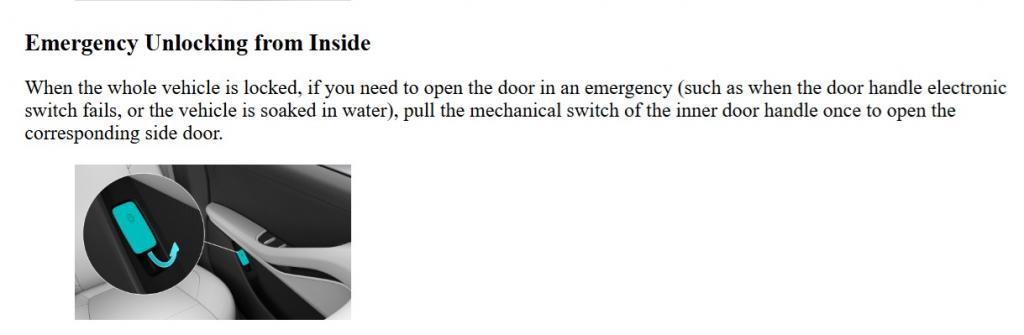

Skapligt enkelt på NIO ET5
