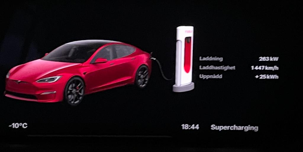

Jag ser att det är ganska vanligt att folk skryter & tävlar om vem som har högsta kW-värdet på skärmen vid Supercharging. Kanske inte här men i Facebookgrupperna är det vanligt.
Det vi läser på skärmen är all effekt in via laddporten. Men allt går inte in i batteriet.
Batterivärme, AV/klima/värme/belysning etc ingår i det vi läser på skärmen.
När vi superchargrar, ser vi förutom kW även laddhastigheten som km/h.
Laddning kW = effekt in i bilen.
Laddhastighet km/h = effekt in i batteriet.
(Färdigtävlat, slår någon 263kW? 😂)

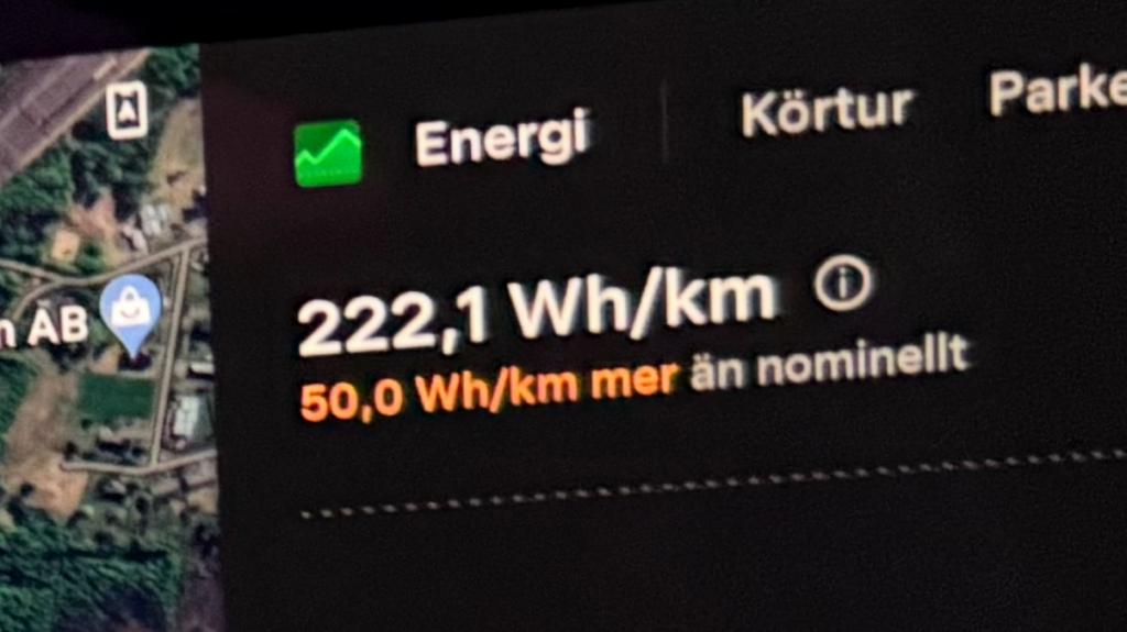

I energigrafen kan vi hitta”laddkonstanten”, dvs det som varje km visad räckvidd ”är värd”
För model S Plaid så beror den på vilka hjul man valt i menyn.
Här med 21”, som även är hjulen valda vid laddningen ovan.
Laddkonstanten är skillnaden mellan genomsnittsförbrukningen och ”mer än nominellt”:
Laddkonstanten: genomsnitt - mer än nominellt. (Skulle det stå mindre än nominelt blir det + istället, då minus minus = +)
222.1-50=172,1 Wh/km.
1447km/h x 172.1 Wh/km = 249029W
(Det blir kvar Watt av km/h * Wh/km)
Så, det går 249.029 Wh ned i batteriet men bilen visar laddning 263kW.
Skillnaden är batterivärme + alla andra förbrukare.
Det ovanstående har vart väldigt lätt att verifiera genom att läsa av bilens BMS, så det finns ingen tvekan om att det är så det fungerar.

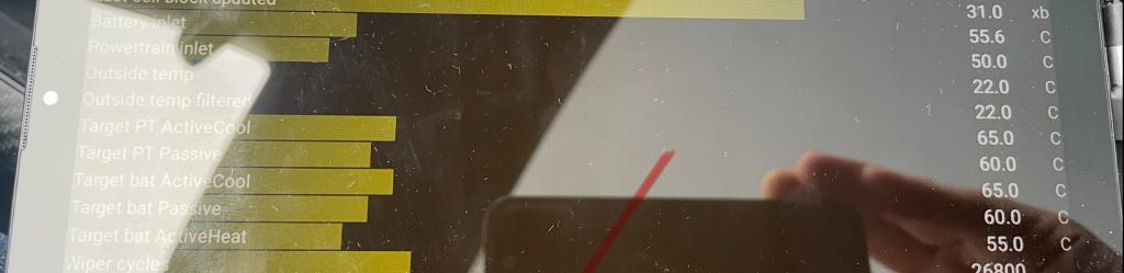

För en SuC V3 förvärms batteriet till 48C, i vart fall 3/Y med Panasonicbatterierna. Jag tror jag har sett bevis på att det är samma med LG.
(Min S siktar på ~45C, batteriet är ju större så C-raten lite lägre.)
När man kopplar in bilen till laddaren:
1) Går batterivärmen igång och target blir 55C på target bat active heating.
2) Target för passiv kylning sätts till 60C (target bast passive) = bilen kyler egentligen inte batteriet innan det når 60 grader.
3) Target bat active cooling sätts till 65C, så bilen använder inte AC för kylning innan batteritempen når 65C.
Teslas hårt rullade battericeller är i grunden inte byggda för höga strömmar. När man optimerar en cell för hög kapacitet måste man offra möjligheten till hög ström eftersom man byter ut tillsatser som underlättar för höga strömmar.

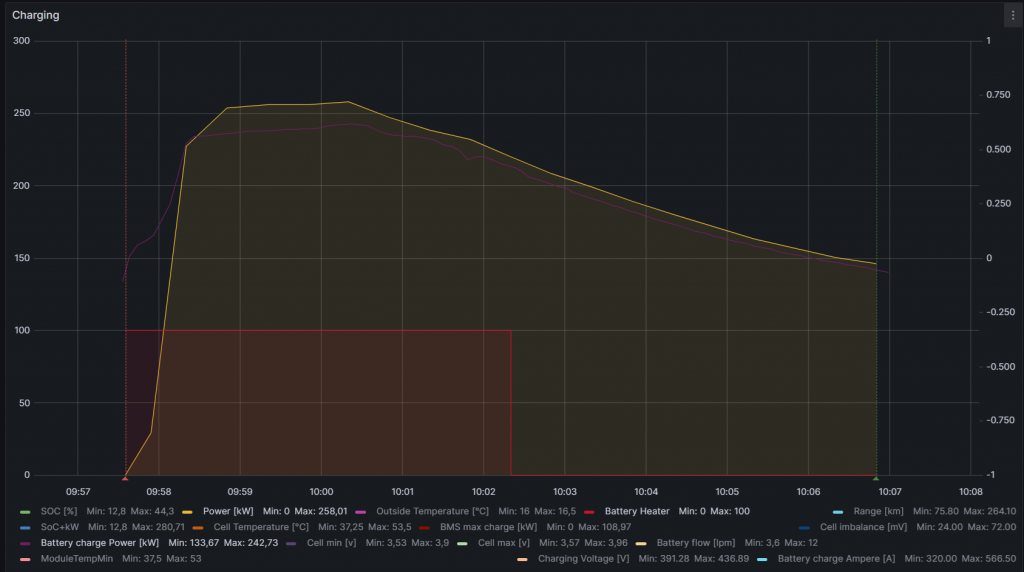

Här är en ungefär standardladdning ur loggen:
Sommar, och ingen preconditioonering behövdes med aktiv batterivärme eftersom batteriet nådde det bilen ville ha innan ändå. Lång körning med navigering via flera olika SuC så bilen har haft ett par timmar på sig att anpassa batteriet här. (självuppvärmning + att kylvärmen från motorerna räckte till). Det är lite unikt för nya model S, jag tror 3/Y alltid måste köra aktiv värme för att nå sina 48C även sommartid om man inte ändrat logiken.

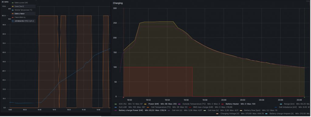

Vintertid med förvärmning, inte gjort den snyggaste bilden men det visar att bilen fick en timme på sig att förvärma batteriet och var "nöjd" med batteritempen före inkoppling. Celltempen var 36C när laddningen påbörjades.
Bilen värmer ändå batteriet till cirka ~ 55C.
