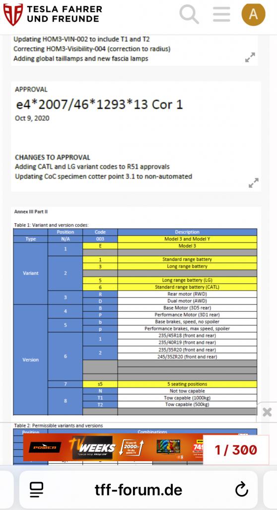

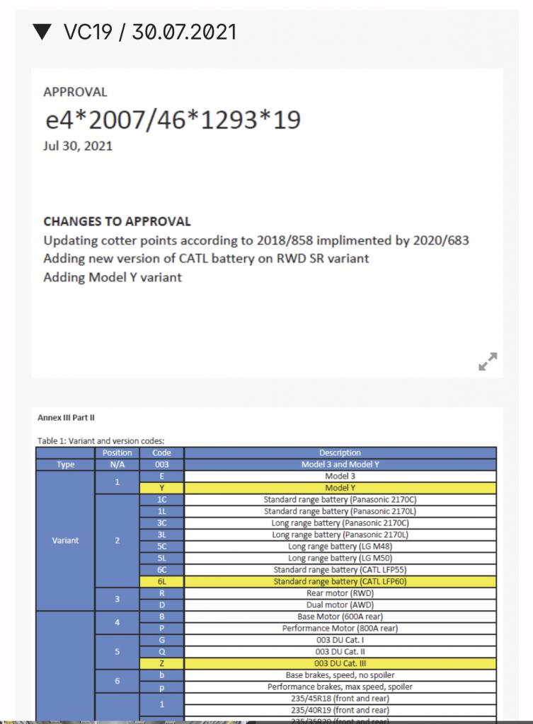

Nej, LFP60 kom efter sommaren 2021 på vissa bilar. Det var nog en mix med mest 55kWh under hösten.
Jag vet för att jag sa samma sak som du och någon här på forumumet som har en 2021 med 60kWh överbevisade mig 😂
Las till till godkännandet 30/7 2021.

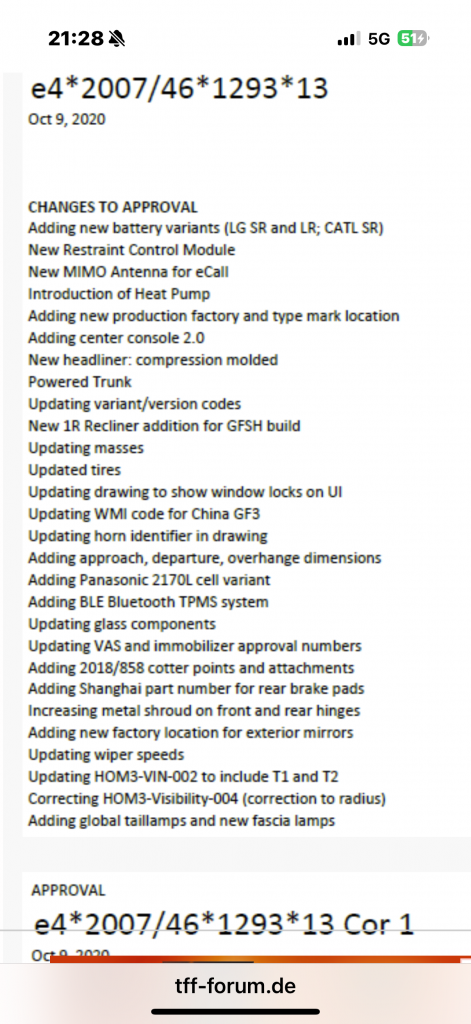

BTW: LFP levererades redan från början av 2021-årsmodell på vissa bilar. Återigen vet det gör att folk har bevisat att de har en bil uttagen vid nyår 2020 med LFP.
Inlägg: 4593
Re: Ska köpa model 3 2021. Vilket batteri är ”bäst”?
Det kom några enstaka bilar, tror det var de flesta Kinabyggda. Tror de kom som inventoybilar till rätt bra pris.

manneson skrev: 23 sep 2025 16:31
LFP kom redan årsm 2020(andra halvan IIRC) som sagt, dvs pre facelift.
LFP kan sannolikt inte ha kommit före Faceliften. EU-Godkännandet för LFP är daterat 9 oct 2020, och det är när Faceliften introducerades.
Tesla måste naturligtvis certifiera bilen innan del levereras.
Här är 6 det nya 55 kWh LFP-batteriet:
Övrig beskrivning av 9 oct-ändringen som innehåller alla ändringar för Faceliften:LG-batteriet (det mindre), Heatpump, powered trunk, 2170L-cellen
Underlaget i bilderna är Teslas eget (vilket de inte gillar, de har jagat en bekant med polis pga detta :-) )
https://tff-forum.de/t/wiki-model-3-mod ... gen/100784
Se där, man lär sig något nytt varje dag :-)
