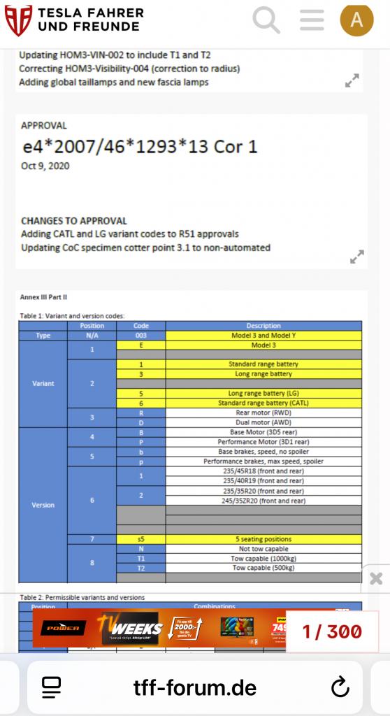

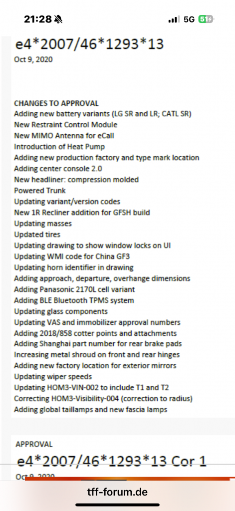

Re: Ska köpa model 3 2021. Vilket batteri är ”bäst”?
LFP kan sannolikt inte ha kommit före Faceliften. EU-Godkännandet för LFP är daterat 9 oct 2020, och det är när Faceliften introducerades.
Tesla måste naturligtvis certifiera bilen innan del levereras.
Här är 6 det nya 55 kWh LFP-batteriet:
Övrig beskrivning av 9 oct-ändringen som innehåller alla ändringar för Faceliften:LG-batteriet (det mindre), Heatpump, powered trunk, 2170L-cellen
Underlaget i bilderna är Teslas eget (vilket de inte gillar, de har jagat en bekant med polis pga detta
https://tff-forum.de/t/wiki-model-3-mod ... gen/100784

Som jag minns det såldes det under en kort period före facelift-introduktionen kinatillverkade treor som hade lite delar från före facelift och lite delar från efter facelift. Led matrix-lampor men kromlister eller hur det var. Kanske var så att man bytte batteri då också på vissa eller alla? Jag hittar däremot inte nån länk från den tiden som kan bekräfta om jag minns rätt eller ej, men jag har ett svagt minne av att spekulationerna var att man hade en massa gamla komponenter kvar som man ville använda upp eller liknande.

Tesla inför ju nya komponenter löpande så det finns sällan/aldrig ett riktigt ”cut off” datum.
Det finns mängder med olika kombinationer av komponenter, särskilt runt årsm 2020-2021.
Själv skulle jag som sagt sikta på en 2022 då man kan vara säker på att de har ”allt”(som man tänker en facelift borde ha), samt som sagt Ryzen och större batteri.
Dessutom potentiellt, beroende på miltal, lite kvarvarande garanti.
Ingen stor prisskillnad på en 21 och 22 heller.
